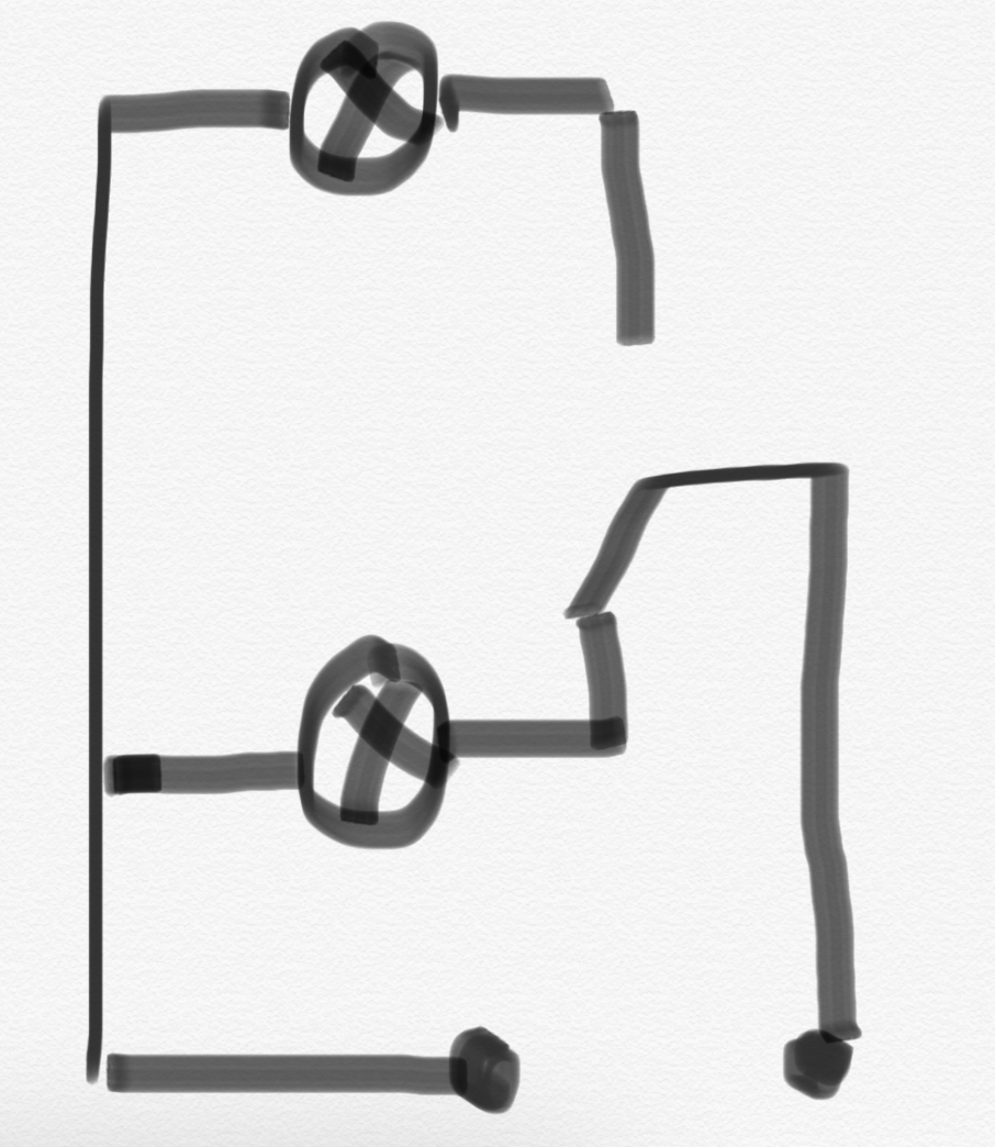

Kto to wymyślił ? Nie pomyliłeś czegoś. Przecież w tym układzie na każdej żarówce odłoży się połowa napięcia gdy przełącznik "c-c" będzie otwarty. Będą więc świeciły obie żarówki i raczej słabo. Bedzie kłopot z ustawieniem ostrości na powiększalniku.

Tedi, No przecież o tym mówię i to nie jest żadne nowe rozwiązania, ten schemat, to w uproszczeniu przekaźnik z cewką 230V. Poza tym tam jest błąd.
Jak na jednej parze styków jest napięcie, to na drugiej nie ma, tyle.
miki11, nie wymaga precyzji, tylko zrobienia odczepów i prawidłowego ich połączenia i zaizolowania, co przy obecnym zaopatrzeniu marketów budowlanych jest banalnie proste.
Ja wiem, że dla współczesnej młodzieży wydaje się to niepojęte, ale takie układy w latach 70 i 80 tych, robiło się w podstawówce na zajęciach ZPT.
Zajęcia Praktyczno Techniczne.
Książka Pękosławskiego, którą prezentuje wyżej Tedi, też nie była dla abiturientów politechniki, tylko młodzieży.
Paluchem na smartfonie.

    Układ podany w książce Pękosławskiego jest może nietypowy, ale jak najbardziej poprawny. Trzeba tylko
    wziąć pod uwagę kiedy on powstał. Kilkadziesiąt lat temu w powiększalniku i w lampie ciemniowej
    używano żarówek wolframowych - to po pierwsze, a po drugie moc żarówki powiększalnika była kilkakrotnie
    większa jak moc lampy ciemniowej a to jest konieczny warunek, aby układ pracował poprawnie. Przełącznik
    rozwarty świeci lampą ciemniowa, przełącznik zwarty świeci powiększalnik. W obecnych czasach niektórzy
    używają lamp Led a wtedy mogą powstać problemy i ten układ może nie działać poprawnie. Zaletą jest
    prosty układ stykowy.

    powalos pisze: 21 mar 2022, 17:52 Kto to wymyślił ? Nie pomyliłeś czegoś. Przecież w tym układzie na każdej żarówce odłoży się połowa napięcia gdy przełącznik "c-c" będzie otwarty. Będą więc świeciły obie żarówki i raczej słabo. Bedzie kłopot z ustawieniem ostrości na powiększalniku.
    Tak, to jest cała prawda o tym schemacie. Dwie żarówki 230V połączone szeregowo zaświecą ponad połowę ciemniej. W tej, skądinąd zacnej, książce jest kilka takich "pasztetów". Schemat wyłączania czerwonej żarówki w momencie, kiedy świeci żarówka w powiększalniku powinien zawierać przekaźnik z trzema stykami. Od środkowego styku prąd jest podawany na styk lewy lub prawy. I to wszystko. Oczywiście można to zrealizować na półprzewodnikach, ale zasada działania, cała :logika", jest taka sama.

    Ja bym raczej napisał, że ten schemat jest typowym przykładem peerelowskiego rzeźbienia w gów...e. Zamiast zrobić to książkowo i używać nominalnych wartości, ktoś superinteligentny zabrał moc obu żarówkom. A więc do czerwonej lampy trzeba było kupić żarówkę o dwa razy za dużej mocy. Ale, jak napisałem wcześniej, to takie rzeźbienie jest. Podobnie na hali produkcyjnej sprzętu audio wtedy było, montowali takie podzespoły, jakie akurat mieli. To był inny system, inny ustrój i niestety inny stan umysłu. Dzisiaj można kupić potrzebne elementy nominalne i zrealizować urządzenie w sposób optymalny i zrozumiały logicznie.

    Przecież to nieprawda. Czerwona żarówka może być normalnej mocy ~ 15 - 25 W. Wprawdzie trzeba liczyć się z tym że może pracować na nieco zmniejszonym napięciu o około 10 - 15 %. Żarówka w powiększalniku będzie
    świecić na 100% jak gdyby była włączona normalnie. Nie twierdzę że jest to układ wzorcowy, ale ma pewną zaletę mianowicie działa dodatnio na trwałość obu żarówek.

      Połowa napięcia? Tak by było gdyby obie żarówki miały taką samą moc. Przy parze żarówek 75W i 15W robi się bardzo ciekawie...

      Nie. Żarówka 15 W w lampie ciemniowej ograniczy prąd płynący przez układ do 10% jaka prądu, jaki jest potrzebny dla 150 W żarówki w powiększalniku.Vox, słusznie prawi, że układ zadziała, niesłusznie że jest prawidłowy.
      Vox, w przypadku „żarówki” led w powiększalniku, a zwykłej w lampie ciemniowej, układ może zadziałać. Wszystko zależy od tego jaki zasilacz jest w „żarówce” led. Jezeli dla 230v, to zadziała, jeżeli bardziej uniwersalny, to nie.

      Według schematu który umieściłem miałem podłączony powiększalnik "Mak" z żarówką mleczną 100W i żarówkę rubinową 15W która minimalnie przygasła jak była włączona. Powiększalnik świecił normalnie ale i tak trzeba było robić przerwy bo plastikowa kopuła mogła się przytopić.

      Nie bardzo rozumiem dlaczego nieprawidłowy? Zadziała tak jak napisałem w poprzednim moim wpisie.
      Będzie to rozwiązanie jak najbardziej użyteczne, co nie znaczy że nie można zrobić tego inaczej.
      Co się tyczy zastosowania żarówki Led to będzie to problematyczne. Moc żarówki Led w powiększalniku
      i moc lampy ciemniowej będą podobne i może się skończyć tym że po włączeniu tego drugiego światła nie zgaśnie powiększalnik a lampą ciemniowa będzie miała osłabione światło.

        Zrób prosty eksperyment, połącz szeregowo dwie tradycyjne żarówki (takie z włóknem) i podłącz do sieci. A potem podłącz jedną z nich. Zobaczysz te 10-15%...
