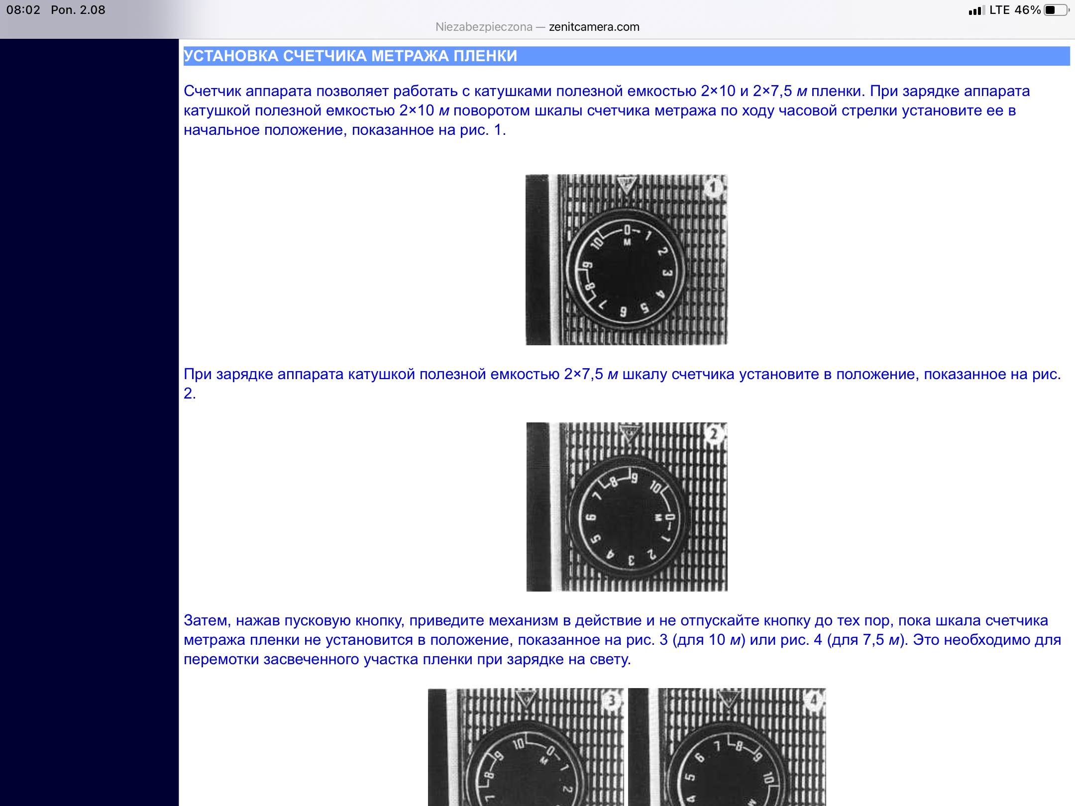

Ile minut nakręcę na 1 stronie (przed przełożeniem) mając szpulkę o długości taśmy filmowej 10m, i nagrywając z prędkością 18fps?
Jest tu pokazane pokrętło, chyba w metrach.
Ja ustawiłem na 10 i obecnie na kamerze wskazuje 5 (ruch idzie zgodnie ze wskazówkami zegara). Czy to znaczy, że już połowa szpulki nagrana? Czyli 5 m? A może jak na opakowaniu jest napisane 10 m to znaczy to, że to jest 5m na szpulce, a dopiero po rozcięciu i sklejeniu jest 10?
Nie wiem kiedy przełożyć na drugą stronę?
Może to usłyszę jakoś?
Posty: 6792
Kamera Quarz--zoom ds8-3
Bokeh pisze: 02 sie 2021, 08:14 Nie wiem kiedy przełożyć na drugą stronę?
W instrukcji jest wszystko napisane. Odnoszę wrażenie, że albo nic nie kumasz, albo zabawiasz się w kotka i myszkę. Żałuję, że podesłałem Ci link do tej instrukcji i wdałem się w dyskusję w tym wątku. Nie rozumiem, dlaczego trzymasz się cyrylicy nie znając rosyjskiego i w sytuacji, gdy google całkiem nieźle tłumaczy. Ale spoko, rad z mojej strony już się nie obawiaj.
