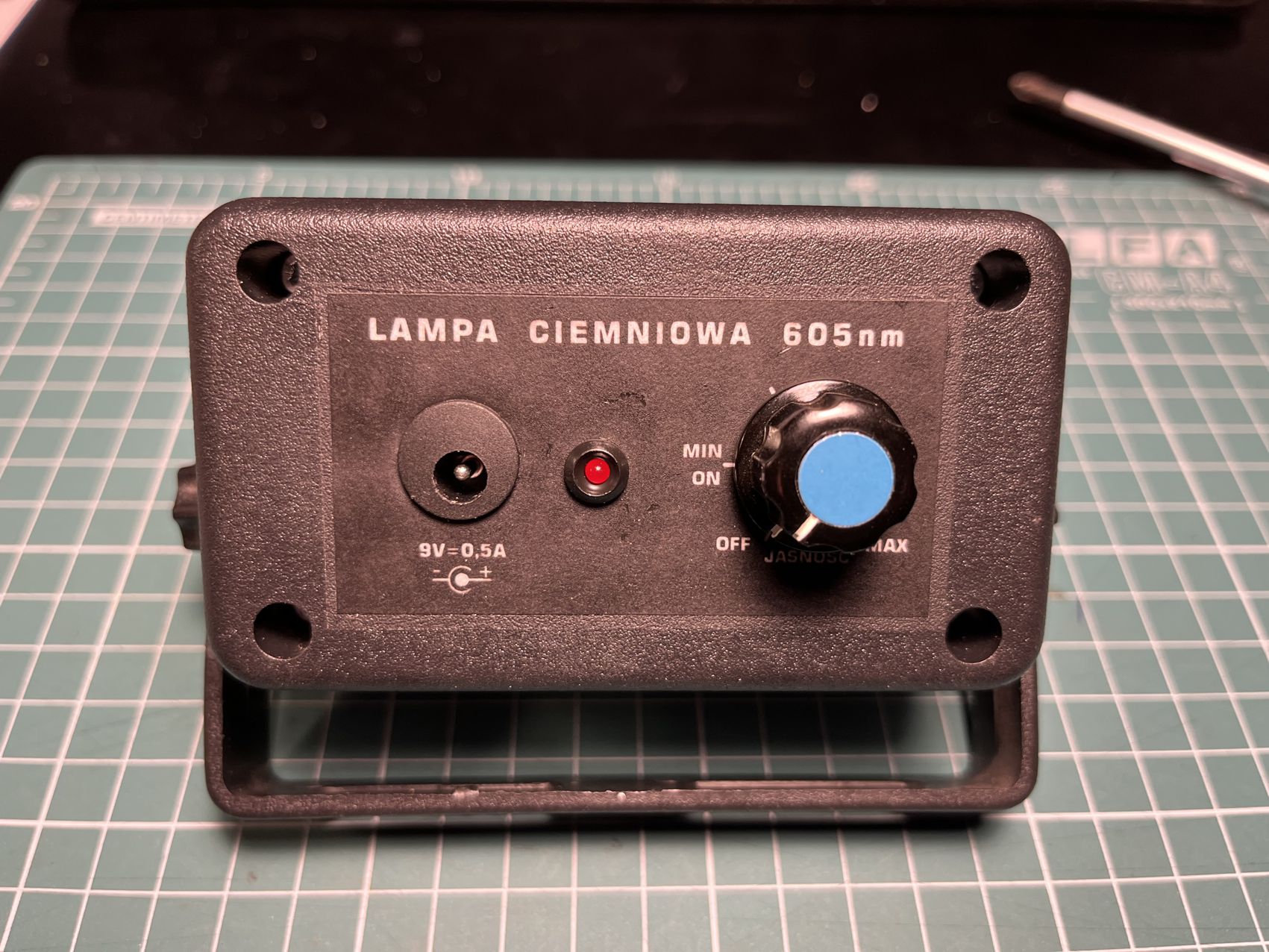

Chciałem się podzielić swoją konstrukcją, zrobioną na podstawie nieswojego projektu
Pierwszym powodem zrobienia tej lampy, była przyjemność z wykonywania tego typu projektów. Drugi powód, to chęć odtworzenia ciemni fotograficznej, po ponad 25 letniej przerwie w zajmowaniu się fotografią czarno-białą.

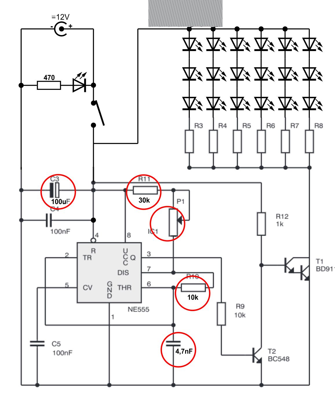

Lampa została zbudowana w oparciu o projekt opublikowany w numerze 11/1997 Elektroniki Praktycznej https://ep.com.pl/files/6541.pdf Projekt zakłada ochronę papierów światłoczułych przed naświetleniem poprzez użycie diod LED o paśmie z zakresu bezpiecznego dla emulsji oraz wykorzystaniu efektu Schwarzschilda.
Różnica w stosunku do oryginalnego projektu polega na zastosowaniu zewnętrznego zasilacza, w odróżnieniu od oryginalnego projektu. Po zmontowaniu prototypu z zastosowaniem elementów wskazanych w artykule okazało się, że lampa świeci bardzo słabo i zakres regulacji jasności jest bardzo mały. Finalnie by zachować wspomniany efekt i podnieść jasność świecenia lampy musiałem zmienić wartość elementów odpowiadających za czas trwania impulsu świetlnego. Zmiany w stosunku do oryginalnego projektu zaznaczyłem kółkiem
Lampa jest zamknięta w obudowie Z41W produkcji KARDEX.
Diody dobrałem tak, by ich widmo wypadało z bezpiecznym marginesem poza zakresem światłoczułości emulsji papierów, których najczęściej używam. Według producenta papieru, wystarczające jest zastosowanie źródła światła o długości >575 [nm]. Ze względu na to, że żadne źródło nie ma widma wyłącznie dla jednej długości fali, zdecydowałem się użyć diody LED SUPER FLUX 605nm. Porównanie krzywej światłoczułości papieru i widma diod wygląda jak na załączonym wykresie:

Test "monetowy" też robi się przy wstępnym zaświetleniu papieru, więc jest to to samo, co prezentujeZima99 pisze: ↑02 mar 2022, 06:14 Tak, oczywiście dopiero test pokaże na ile dobrze działa ta lampa. Prawie wyłącznie używam papierów Foma, głównie z powodu ceny. Test "monetowy" niekoniecznie jest wiarygodny. Raczej zastosują metodę ze "wstępnym naświetleniem". Metoda dość dokładnie pokazana jest na tym filmie https://www.youtube.com/watch?v=4EDTJkHBMcA
autor na swoim filmie. Jeśli robisz na Fomie to możesz mieć problemy z diodami o piku 605 nm.
Te diody będą dobre na papiery stałogradacyjne ale varianty będą "dymić". W tym przypadku
lepsze są diody z pikiem 660 nm.
Na Twoim schemacie źle jest narysowana dioda Led szeregowo z opornikiem 470 Ohm. Trzeba ją
odwrócić bo nie zaświeci.

Zawsze pochwalam własne konstrukcje. Jednak od 1997 roku minęło trochę czasu. Dzisiaj można wykonać taką lampę stosując 1-2 czerwone diody Power LED (np. 3W). Samo sterowanie jasnością (PWM na NE555) można pozostawić to samo, potem mała przetwornica do LED i dwie diody. Po prostu mamy uproszenie konstrukcji. Ale żeby nie było, chwalę

Tak, faktycznie przy rysowaniu schematu zrobiłem błąd. W rzeczywistości jest poprawnie bo świeciVox pisze: ↑02 mar 2022, 08:36Test "monetowy" też robi się przy wstępnym zaświetleniu papieru, więc jest to to samo, co prezentujeZima99 pisze: ↑02 mar 2022, 06:14 Tak, oczywiście dopiero test pokaże na ile dobrze działa ta lampa. Prawie wyłącznie używam papierów Foma, głównie z powodu ceny. Test "monetowy" niekoniecznie jest wiarygodny. Raczej zastosują metodę ze "wstępnym naświetleniem". Metoda dość dokładnie pokazana jest na tym filmie https://www.youtube.com/watch?v=4EDTJkHBMcA

Dobra podpowiedź. Zupełnie o tym nie pomyślałem. Muszę wypróbować taką konstrukcję "na pająku". Właściwie nie potrzeba przetwornicy, bo BD911 ma moc maksymalną 90W. Trzeba by tylko pomyśleć o ograniczeniu prądowym.miki11 pisze: ↑02 mar 2022, 13:47 Zawsze pochwalam własne konstrukcje. Jednak od 1997 roku minęło trochę czasu. Dzisiaj można wykonać taką lampę stosując 1-2 czerwone diody Power LED (np. 3W). Samo sterowanie jasnością (PWM na NE555) można pozostawić to samo, potem mała przetwornica do LED i dwie diody. Po prostu mamy uproszenie konstrukcji. Ale żeby nie było, chwalę![]()

Właśnie dlatego nie baw się w jakieś tranzystory, tylko zastosuj dedykowaną przetwornicę. Są różne rozwiązania, ja lubię np. Macroblock (np. MBI6651 z Maritex'u). Kontrola jasności przez PWM, prosta aplikacja, u mnie lampka działa już pewnie z 8-9 lat. W razie czego poszukam wzoru PCB.

Przypatrzyłem się bliżej schematowi z https://ep.com.pl/files/6541.pdf i znalazłem istotny błąd w oznaczeniu.
Potencjometr P1 powinien mieć wartość 100 kohm a opornik R11 - 10 kohm, czyli wartości są
zamienione. Skutkiem tego błędu lampa świeci 1/10 jasnością i posiada minimalną możliwość regulacji.
Osobiście zalecałbym R-11 dać 4,7 kohm.

Naprawdę polecam porzucenie tego starego układu, dzisiaj można to zrobić szybko, prosto i przyjemnie. Układy przetwornic Power LED są optymalizowane do tego zadania, czego skutkiem jest lepsza dbałość o kondycję diody, dokładne pilnowanie prądu i oszczędność prądu.
