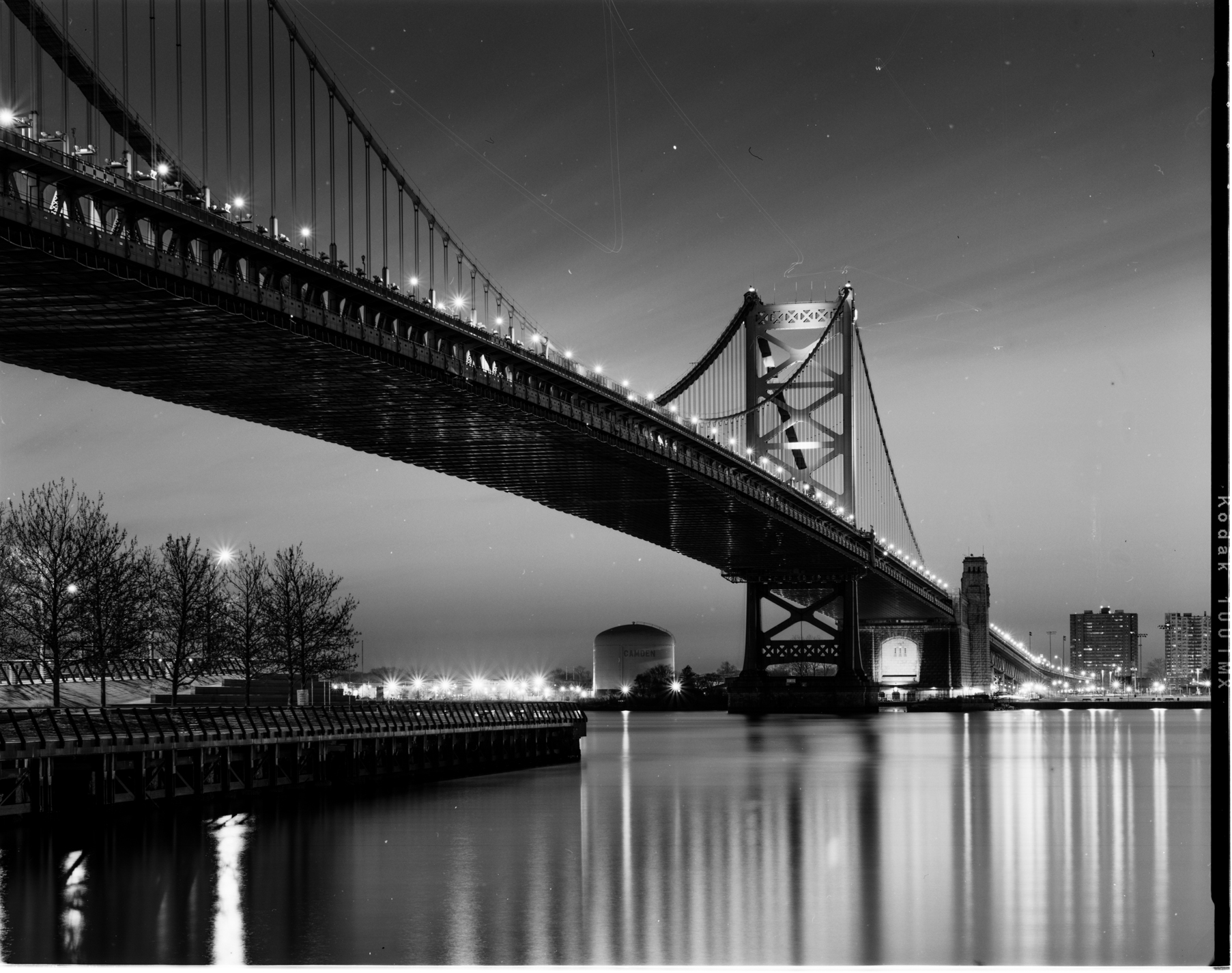

photoatelier pisze:Kolego @skiper75, bo tak czytam cały wątek i sie pogubiłem..jak dobrze rozumiem masz tylko plamki i syfki na negatywie, który "trzymasz w rece" po wysuszeniu, tak?

skiper75, mówisz o tych "gwiazdach" na niebie? Pytam, bo na fonie słabo widać.

J.A. pisze:skiper75, mówisz o tych "gwiazdach" na niebie? Pytam, bo na fonie słabo widać.
Nie no drona i gwiazdy odpuszczamy. Jak spojrzysz na kompie to widac jakies plamy. No i kropki oczywiscie.

Biała kropka po lewej to paproch z obróbki chemicznej, trudno powiedzieć z którego etapu, obstawiam płukanie.
Potem mamy drona na ukos, a po prawej od drona to kurz na kliszy w trakcie naświetlania.

Z kolei te białe plamki, to kurz w trakcie skanowania.

J.A. pisze: 22 lut 2022, 23:17 po prawej od drona to kurz na kliszy w trakcie naświetlania.
Mam takie, ale białe (z tym, żę skanuję negatyw). Rozumiem, że tu jest to czarny paproch z powodu naświetlania papieru, a nie skanowania?
Czy darmowy soft typu Darktable, albo Gimp posiada funkcję usuwania tego syfu?

J.A. pisze:Ok.
O te biale mi chodzi. Plukanie na koniec? Czy plukanie w trakcie.

J.A. pisze: 22 lut 2022, 23:17 a po prawej od drona to kurz na kliszy w trakcie naświetlania.
No proszę, więc to jednak kurz prosto z fabryki...

skiper75, ciężko ustalić, przychylałbym się do końcowego.
Zrób końcowe w demi, może być nawet tylko kilka zmian wody.

J.A. pisze:skiper75, ciężko ustalić, przychylałbym się do końcowego.
Tak zrobie. Co innego mi zostalo.

miki11 pisze: 22 lut 2022, 23:22
Wcale nie koniecznie na pewno z fabryki. To może być nasz własny z ciemni. Tak mi się coś zdaje, że to 4x5 inch i kurz pochodzi od fotografa.

J.A. pisze:
Dokladnie tak jak mowisz. Dlatego syf z kasety czy scanera nie jest przedmiotem dyskusji.

miki11 pisze: 22 lut 2022, 23:22 No proszę, więc to jednak kurz prosto z fabryki...
Tutaj nie obwinial bym fabryki, gdyz to moze byc kazdy kurz „po drodze”. Mozliwosci jest wiele. Zreszta to nie jest problem tego negatywu.
Te biale to jest problem. Ale nie wiem jaki. Stawiam na plukanie
