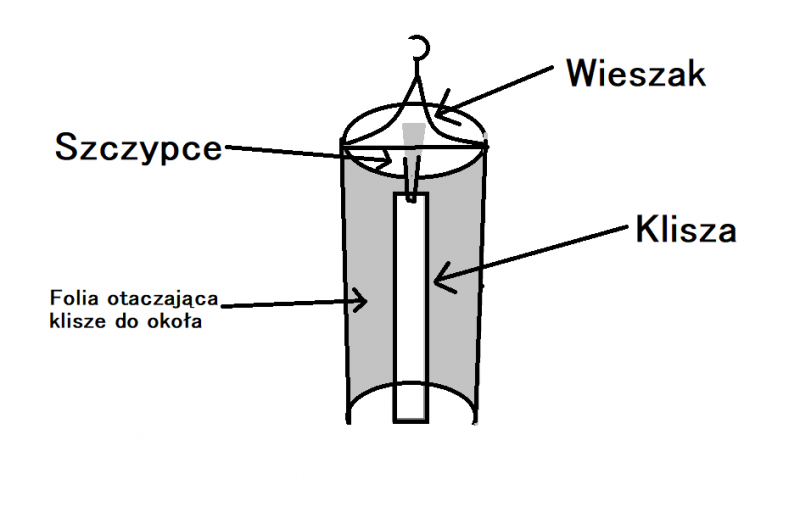

Ja zrobiłem takie miedziane kółko i na tym pozawieszałem czarną folie z jakiegoś worka i wyszło jak taka kurtyna, zawiesiłem tą kurtyne z kółkiem na wieszakuObrazek na wieszaku dałem szczypce, no i do środka kurtyny wsadzam negatyw i zamykam tą folie i gotowe :-D

Pjotr pisze: 17 lut 2022, 15:53 Ja zrobiłem takie miedziane kółko i na tym pozawieszałem czarną folie z jakiegoś worka i wyszło jak taka kurtyna, zawiesiłem tą kurtyne z kółkiem na wieszaku na wieszaku dałem szczypce, no i do środka kurtyny wsadzam negatyw i zamykam tą folie i gotowe
O, o, o, o ! ;-) Coś takiego muszę sobie zbudować. Gdzie znalazłeś taki długi i chudy worek? Wydaje mi się, że farba w łazience jest w tych, co to cały czas obdarowuje pomieszczenie swoją pylistą strukturą. Niby tego dużo nie jest, ale cały czas drobna warstwa się zbiera. Na negatywei (135) oczywiście najbardziej wkurzają małe włoski.

miki11, używałem zwykłego worka na śmieci :lol: , a żeby był dłużyszy to kleiłem dwa ze sobą klejem magik :-D. czasami jak trafił się lekki worek to żeby się worek z negatywem nie skleił obciążałem go takimi kuleczkami ołowianymi (chyba rybackimi)

No patrz, ja nie wędkarz :-) To jeszcze zdradź, jaką mniej więcej średnicę miał ten rękaw. Konstrukcja wydaje się mieć wiele zalet: tania, chroni przed kurzem i składać łatwo można... U góry i dołu czymś zasłaniałeś wloty? I te miedziane kółka tylko na górze i na dole, czy po drodze też coś dałeś dla stabilizacji kształtu rury?

Dobrze że przypomniałeś bo faktycznie u dołu też było miedziane kółko i to ono nadawało konstrukcji kształt a nie tamte kuleczki. to z kuleczkami to prototyp był :mrgreen: , ja dawałem na dół kułko i wlot zasłaniałem też workiem u góry było łatwiej zasłonić bo wystarczyło wyciąć koło i u góry zrobić dziórkę którą przewlekałem przez wieszak, najlepiej było podkleić taśmą wystające części żeby nie wlatywały paproszki. Na dole było trochę trudniej bo wycinałem takie koło zębate licząc średnice koła bez ząbków i ząbki podklejałem od dołu do konstrukcji. :mrgreen:. a co do średnicy to dorabiałem kółko do wielkości wieszaka a gdy było za luźne dla worka, to zwężałem worek i kleiłem. :-D
Troche to pogmatwane ale jak będzie trzeba to przyśle zdjęcie. :-)

Nie, nie. To nie jest pogmatwane, powoli zaczynam to sobie wyobrażać. Czyli zamykałeś tą rurę i u góry i na dole? W takiej folii to pewnie dłużej schło, ale można ją powiesić w pokoju na przykład.

Tak zamykałem ją z dwóch stron ponieważ do okoła latała moja siostra(specjalnie wchodziła do pokoju akurat kiedy suszyłem), skakała po łóżku :-) , więc kurzu to było mnóstwo. :lol: :mrgreen: dlatego z dwóch stron była suszarka, co do czasu to zawsze było mi to obojętne bo głównie jak wywoływałem to po południu. Więc do rana było suche i bez paprochów. Polecam oczwywiście przy kółku miedzianym do wieszaka polecam przykleić klejem na gorąco :-) .
