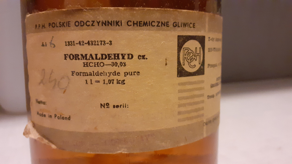

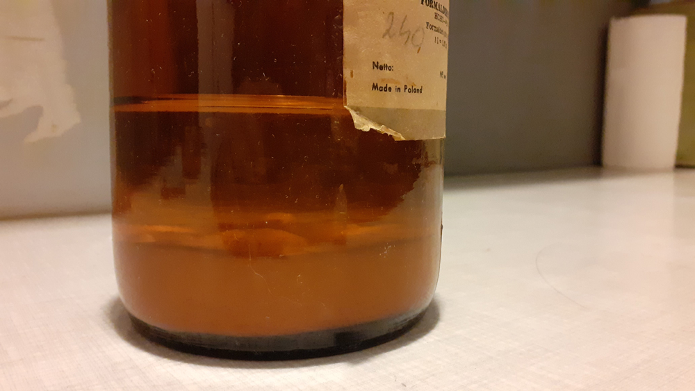

Ale też nie o tym - strącił nie strącił i pytam znawców których mam nadzieje tu nie brakuje.
Wstrząsnąć i przesączyć przez dobrą bibułę.
Nie wstrząsać i przesączyć.
Nic nie robić i oddać do utylizacji - po terminie ....już sam niewiem może z 17 lat.

W zasadzie to, co masz w słoiku, to formalina.
Próbowałbym ratować wodą demi w małej ilości i próbować rozpuścić osad (pewnie woda częściowo odparowała, powstał roztwór przesycony i wytrącił się formaldehyd). Edytka: w zasadzie przefiltruj najpierw, osad spróbuj rozpuścić w małej ilości wody demi.

jeśli chcesz się tego pozbyć, to trzebaby poszukać punktu, w którym zbierają niebezpieczne odpady typu termometry rtęciowe, chemikalia itd. albo czy miasto może organizuje takie zbiórki. PSZOK raczej odpada, to musi być specjalistyczny punkt.
chyba, że potrzebujesz, wtedy wstrząsnąć i aerometrem zmierzyć gęstość, jeśli jest większa niż na etykiecie dodać wody destylowanej do uzyskania adekwatnego ciężaru właściwego.
