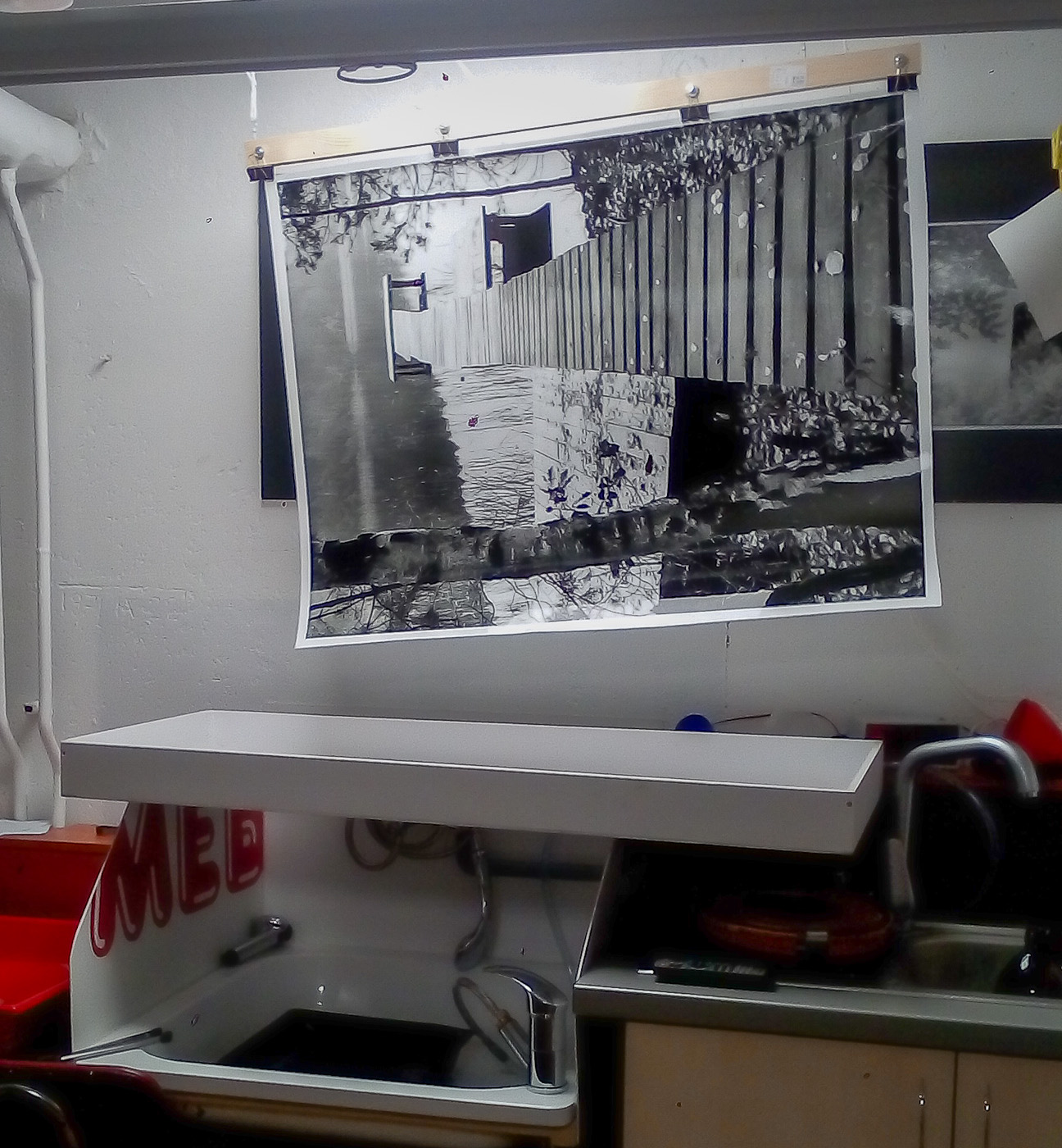

Moje RC Fomy 100x70 cm schną wisząc swobodnie ok. pół godziny. Nie trzeba nic prostować. Oczywiście ma minimalną tendencję do zawijania, ale to jest około 5 cm, przy zdjęciu leżącym swobodnie na stole.

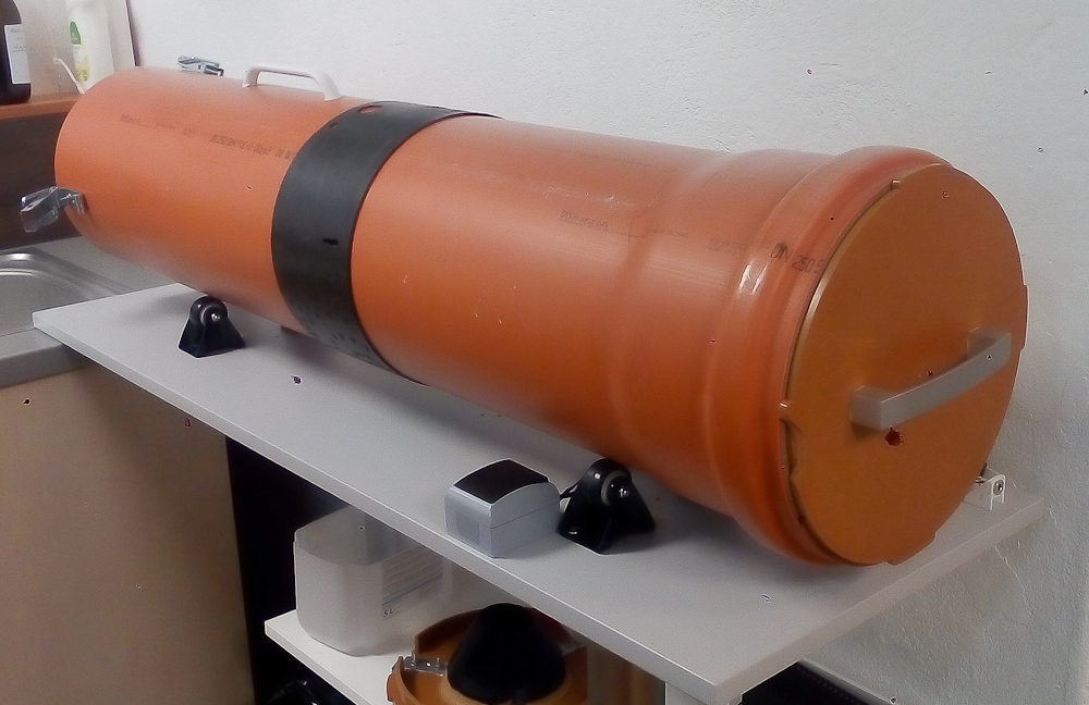

Ponieważ wystawa jest tylko do domu, podklejam całość na "pilśni" (hdf), nie mam szkła na wierzchu.
A wywołuję rotacyjnie w rurze kanalizacyjnej (średniaca 25 cm, długość 110 cm):

darekdp1 pisze: 24 sty 2022, 21:33 wywołuję rotacyjnie w rurze kanalizacyjnej
Widzę tam natynkowy - czym kręcisz i czy w jedną stronę?

To stare zdjęcie. Obecnie jest tam sterownik na Arduino UNO, dwa silniki 12V z przekładniami. Sam się kręci po około 10 sekund w każdą stronę. Płuczę 4 razy po minucie. Na taką rurę wystarcza 1 litr roztworów. Szczegóły można zobaczyć w moim artykule (niestety po niemiecku) na https://www.aphog.com/grosse-trommel-grosses-format/

darekdp1 pisze: 24 sty 2022, 22:38 Płuczę 4 razy po minucie. Na taką rurę wystarcza 1 litr roztworów.
hm, serio to wystarczy? robiles kiedys test na skutecznosc plukania tym sposobem?
