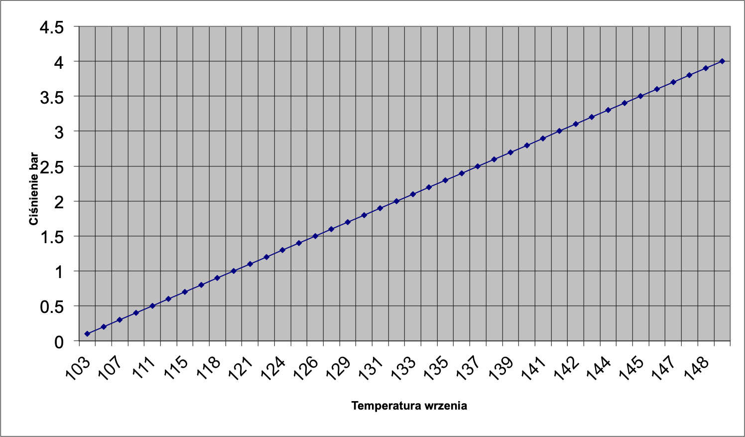

rbit9n pisze: 13 gru 2021, 20:18 para wodna lepiej oddaje ciepło niż woda, stąd te 121°C
Para może i lepiej oddaje ciepło, ale nad wodą w ganku i tak nie będzie miała powyżej 100, bo niby skąd by wzięła dodatkową energię?

PPaweł pisze: 14 gru 2021, 09:23
samowar to taka wersja garnka, gdzie osiągasz temp. wyższą, od temperatury wrzenia wody, to tak po krótce.
Posty: 1975
PC TEA a Negatywy Fomy
Ale to dzięki temu, że panuje w nim podwyższone ciśnienie. W statystycznie normalnych warunkach panujących w naszych szerokościach geograficznych nie da się osiągnąć temperatury wody podczas wrzenia wyższej niż 100°C. A i to tylko na poziomie zero czyli morza.

shredderr pisze: 14 gru 2021, 16:31
Chyba pomyliłeś z szybkowarem.
By wodę ogrzać do temperatury wyższej niż 100 °C, musisz podnieść ciśnienie ponad 1000hPa. Poniżej będzie wrzała w niższej niż 100 °C
A para wodna nad wrzącą w normalnym ciśnieniu wodą będzie ZAWSZE miała niższą temperaturę niż wrząca woda.
powalos pisze: 14 gru 2021, 16:42 Ale to dzięki temu, że panuje w nim podwyższone ciśnienie. W statystycznie normalnych warunkach panujących w naszych szerokościach geograficznych nie da się osiągnąć temperatury wody podczas wrzenia wyższej niż 100°C. A i to tylko na poziomie zero czyli morza.
Jeżeli ciśnienie atmosferyczne jest powyżej 1000 hPa, to nie tylko na poziomie morza.

Ms. Robot pisze: 14 gru 2021, 17:15 a pod pewnymi szerokościami geograficznymi woda wrze w dużo mniejszej temperaturze
Bzdura. Szerokość geograficzna nie ma tu nic do rzeczy, tylko wysokość nad poziomem morza. Na K2 woda wrze w około 60 °C, u wybrzeży Sri Lanki na Oceanie Indyjskim będzie to ok 100 °C.
