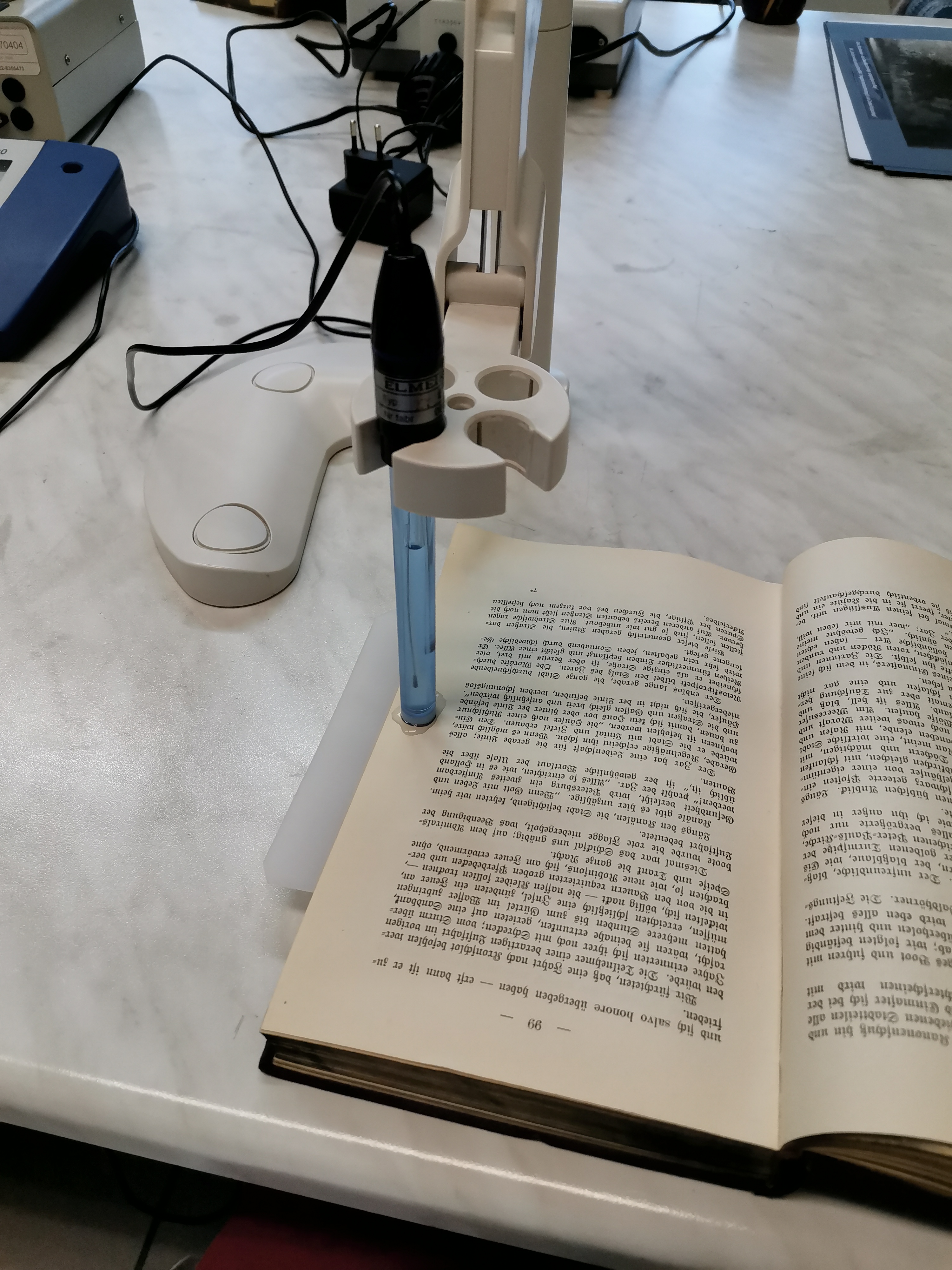

Do pomiarów pH przede wszystkim, pHmetr elektroniczny nie ma z tym problemu ale papierki wskaźnikowe już zaniżają odczyty

J.A., wiem że papierki są dobre do szkoły ale mamy nowych prowadzących na pracowni i oni wolą to niż pHmetr. A woda jest potrzebna do ekstrakcji jonów- jak chciałbyś zmierzyć pH suchego papieru? Normalnie robimy to metodą stykową i pHmetrem, trzeba najpierw zadać kroplę wody na powierzchnię i do tej kropli dotyka się elektrodą pHmetru (zasadniczo to to jest konduktometr ale wyniki od razu interpretuje na pH)
Jednak teraz trafił nam się obiekt wydrukowany na bardzo chłonnym papierze, tak bardzo że podciąga wodę z wnętrza elektrody. Żeby ograniczyć zacieki na papierze musimy zatem uważać z ilością wody- czyli zostają papierki.

Konduktometr w roli pHmetru pokazuje neutralne pH, ponieważ w wodzie de facto nie ma przewagi jonów wodorowych (liczba cząsteczek kwasu jest bardzo mała, do tego są słabo zdysocjowane). Ale papierek zawiera wskaźnik, który sam jest związkiem chemicznym i reaguje z tą niewielką ilością kwasu, dlatego zmienia się zabarwienie papierka. Porównaj obie metody na nasyconym roztworze, np. wodzie gazowanej, wtedy pHmetr też pewnie pokaże odczyn kwaśny.

J.A., wyniki były skrajnie różne, kiedy papierki wskazywały pH 4.5-5 to pH metr dawał 7-7.9. Jest na stówę tak jak pisze bakulik i użyłbym do pomiarów miernika bo zawsze tak robiłem. Ale teraz jest to niemożliwe ze względu na charakter obiektu.
