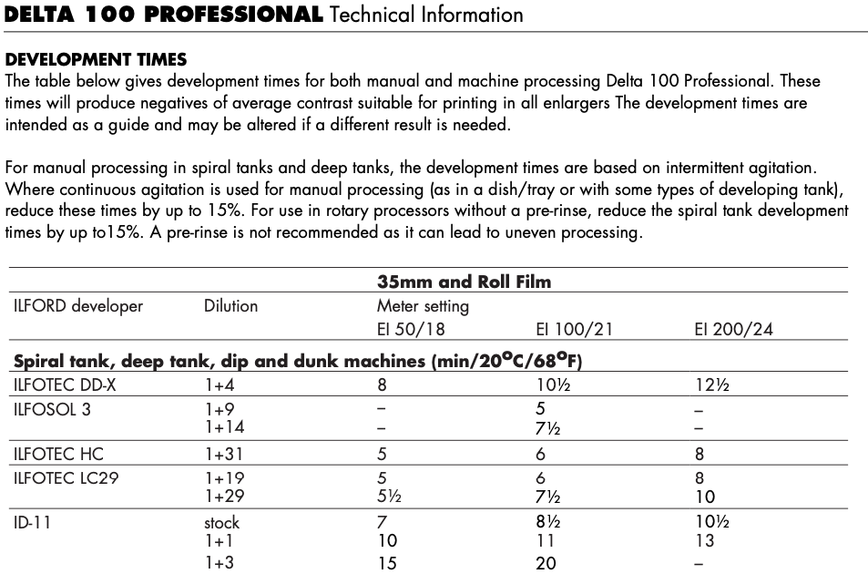

rysiek1996, w sumie to może warto zajrzeć do dokumentacji ilforda?
Wynika z niej, że Delta jest znacznie bardziej czuła na przewołanie. Dla 400 nie podają czasów, ale możesz to policzyć.

Ilford delta 100 naświetlony na 400, jak wywołać w d76
Wywołałem w proporcji 1+1, czas 14,5 minuty, temp 20°C, dla naświetlenia 400 ISO. Wyszło OK.
