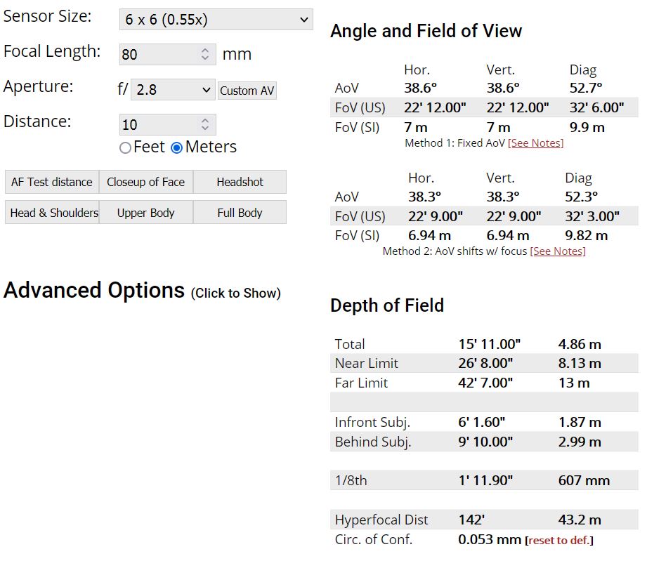

szable pisze: 15 wrz 2021, 19:33 Ustawiłbym aparat na statywie, wycelował w coś wyrazistego tak około 10m, wyostrzył perfekt, pełna dziura.
I głębia ostrości 5 metrów. Jeśli by wypadł taki test pozytywnie, tzn. pokazał błąd to klękajcie narody!

Mam Planara CF i na pełnej dziurze 2.8 przy odległości 10m DOF na skali obiektywu nie ma więcej jak 1metr z czego wiadomo że z 70% za punktem na który ustawiam a 30% przed. Tak wszystko na grubych liczbach - nie ustawiałem się ze swoim Hasselem ale jak będzie trzeba to służe pomocą do porównań. Ze szkieł mam 50T , 80CF oraz 150T. 40-ki nie mam.

szable pisze: 15 wrz 2021, 19:56 na pełnej dziurze 2.8 przy odległości 10m DOF na skali obiektywu nie ma więcej jak 1metr z czego wiadomo że z 70% za punktem na który ustawiam a 30% przed.
DOF - wielkość czysto teoretyczna, ale dla większości oczu to tak raczej:
