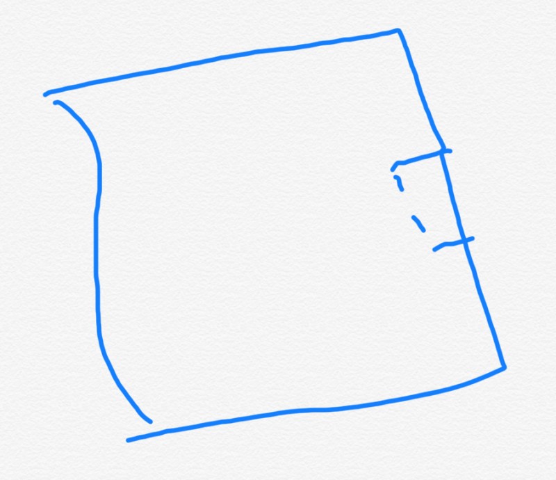

Nie. W instrukcji było by naciąć końcówkę pierwszego filmu na głębokość 5-10mm. Zagiąć trochę tak wykonane nacięcie by powstał coś jak rozwidlenie, w to miejsce włożyć drugi film, który będzie go popychał. Coś takiego jak na szkicu.
Paluchem na smarku, ale powinno być jasne.

A, no to w sumie tak, jak myślałem z tym nacięciem, tylko się bałem, że to może rozerwać dalej film przy wpychaniu. Chyba po prostu spróbuję obu metod na raz, bo i tak tej taśmy klejącej nie zrywam przed wywołaniem. Dzięki.

Zasadniczo się udało, ale raczej nie będę takich sztuk powtarzał. Samo łączenie jest dość proste, natomiast pomysł z klejeniem jednak taki sobie, bo to usztywnia połączenie, które jak wyjdzie trochę krzywo, to się będzie próbowało zaciąć w rowku. Zakładka pewnie się bardziej automatycznie dopasuje. Ledwo zwinąłem, a i to prawdę mówiąc nie do końca i z półtorej klatki się wywoływało między szpulą a ścianką - wolałem już tak zostawić, niż ryzykować dodatkowe kombinowanie. Ale się udało i filmy z Billy Clacka 74 i Voigtlandera Boxa są
