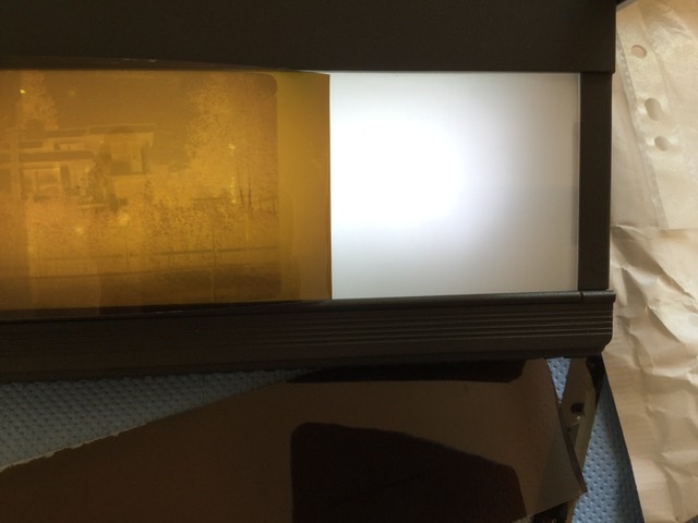

Wczoraj pod groźbą zostałem zmuszony do wywołania NC19.
Film 120 wyjęty z mieszkowca 6x9. Nie był skończony przez poprzedniego właściciela, obecny naświetlił na nim 2 klatki.
Mając na uwadze wiek filmu i nieznane warunki „dojrzewania” uznałem, że grzanie do 38 stopni może się źle skończyć. Wiem, że stare materiały nawet jeżeli były dobrze garbowane, z czasem tracą tę właściwość i emulsja potrafi spłynąć.
Pamiętając o powyższej przygodzie z NC21, uznałem, że 30 stopni i czas nominalny dla C41 będą ok.
Klatki od 1 do 6 nie zawierają praktycznie nic, ale dwie ostatnie wyglądają zupełnie normalnie. Maska ma mocno pomarańczową barwę, mocniejszą niż moje stare NC19, ale wcale nie jakoś bardzo mocno ciemniejszą.
Wywoływanie rotacyjne w procesorze Jobo z nominalnym czasem dla C41, ale w temperaturze 30 stopni.
Sposób wydaje się całkiem sensowny gdy jest tylko jedno podejście.
Jak jutro pójdę do pracowni to pokażę zdjęcie filmu.

Przypuszczałem, że obraz się cofnął, ale numerki na krawędziach są widoczne. Jedna klatka to „czarny” prostokąt, jakby ktoś wyjął obiektyw z aparatu, a to mieszek.
Co do wieku filmu to licho wie. Ale pewnie piliśmy pierwsze piwo jak go w sklepie dziadek kupił.
