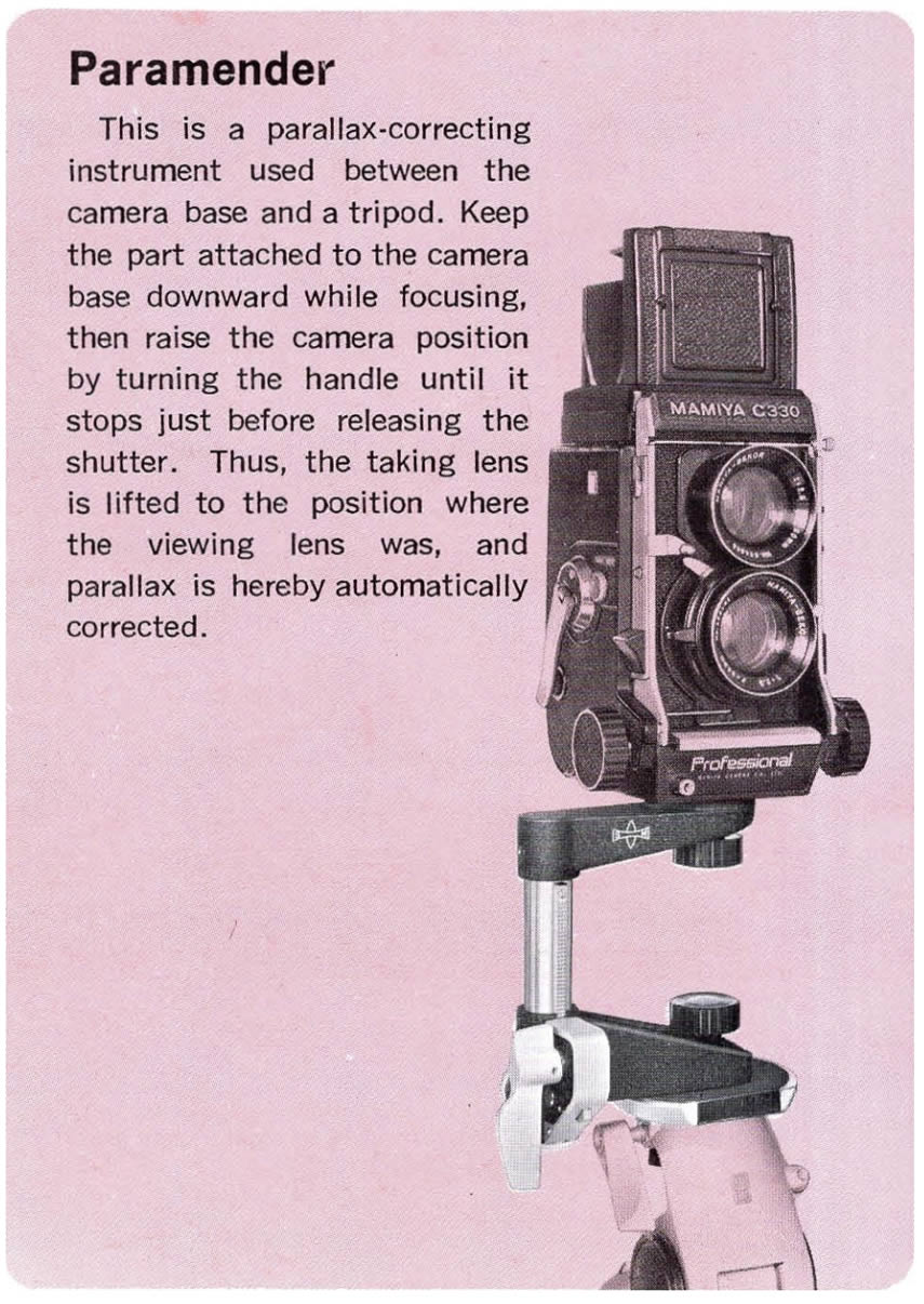

Taki bajer był do tego systemu.

pawell31 pisze: 24 cze 2021, 22:46 Taki bajer był do tego systemu.
Mam i nie mogę się nachwalić :mrgreen:
Mamiya C a paralaksa
Imperitus pisze: 27 cze 2021, 15:21
A ja wiem o istnieniu i uważam to za rzecz wielce niewygodną i zbyteczną,
użyteczną tylko w fotografii statycznej/studyjnej, której (jeszcze) nie uprawiam 8-)
Posty: 2288
4Rider pisze: 27 cze 2021, 15:24 użyteczną tylko w fotografii statycznej/studyjnej, której (jeszcze) nie uprawiam 8-)
No ja focę wyłącznie w plenerze, jak trzeba strzelić jakieś makro to bez paramendera ani rusz. Upierdliwy w zakładaniu dlatego po prostu łażę z aparatem już na statywie. Problem z głowy
