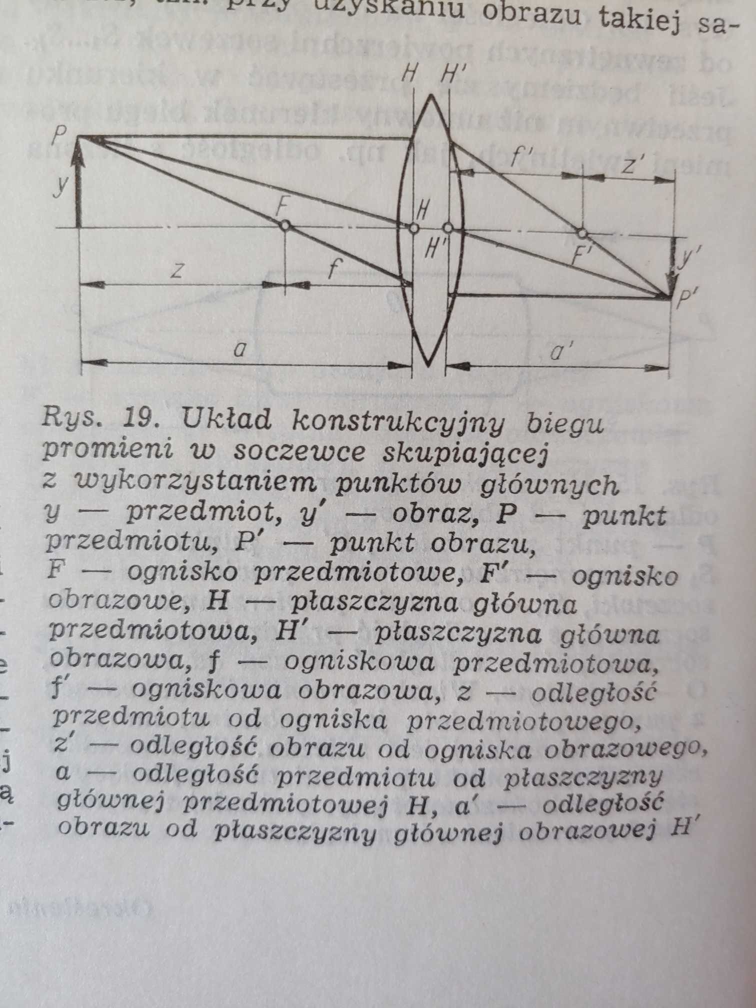

Posty: 6842
Back Focal Length - czyli, czy leci z nami optyk
zladygin pisze: 27 cze 2021, 13:10 to odległość od tylnej powierzchni soczewki do płaszczyzny kliszy
Chyba tak z "grubsza", bo dokładnie to a':
Posty: 10515
Dokładnie to zależy od konstrukcji obiektywu.
Wystarczy, źe soczewka będzie płaskowypukła a nie jak wyżej i już to „a” będzie w innym miejscu.
