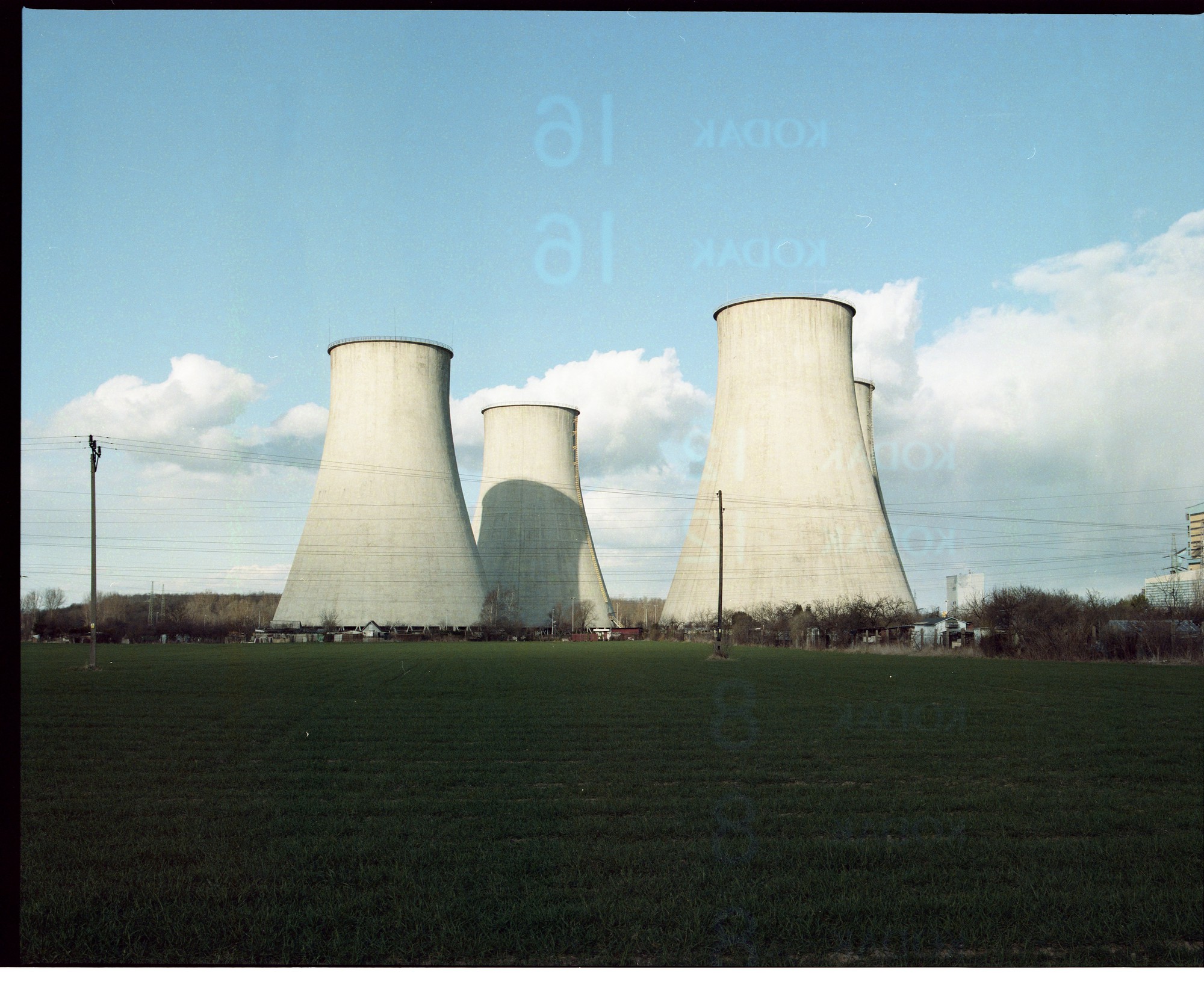

cześć, mam problem. zrobiłem kilka rolek portry 160 w średnim formacie. na wywołanych negatywach widać naświetlone oznaczenia klatek z papieru rolki. materiały były naświetlane mamiyą RZ67, ale to chyba nie ma znaczenia. dodam natomiast, że filmy był przeterminowany rok czy dwa i dodatkowo nie wywołałem ich od razu, tylko poleżały w lodówce kilka miesięcy. ale robiłem już na dużo bardziej przeterminowanych materiałach i dłużej zwlekałem z wywołaniem, a czegoś takiego nigdy nie miałem. czy ktoś ma pomysł jaka może być przyczyna takiego stanu rzeczy?

Przyczyna była dokumentnie omawiana na forum. Papier ochronny (nadruki) powleczono farbą, której składniki reagują z emulsją.Firmy produkujące lub konfekcjonujące materiały, aby zejść z kosztów zamawiają papier ochronny byle taniej. Mają to filmy Rollei (Maco), Kodak (nawet podawano numery serii z wadliwym papierem), trafiały się Ilfordy. Jak dotąd jedynie w przypadku Fuji i FOMY nie zanotowano wadliwych materiałów.

o ja pie... jaka kaszana. nie dość, że za filmy trzeba płacić jak za zboże to jeszcze taki badziew.
a jakich haseł użyć w wyszukiwarce, żeby odszukać ten temat, bo chyba jestem upośledzony i nie mogę nic znaleźć. zastanawia mnie, czy np. czas jaki film siedzi a aparacie (czasem i poł roku u mnie się zdarzało) ma znaczenie. zgaduję, że tak.

https://www.photrio.com/forum/threads/k ... ed.137251/
pamiętam, że zaczęło się od czarno-białych.

mykk, ja bym reklamował.

Jak już pisałem filmy były lekko przeterminowane. Myślę, że żaden sprzedawca tego nie uzna. Właściwie chodzi mi bardziej o kwestię czy można uniknąć takich zawodów w przyszłości.

mykk pisze: 07 maja 2021, 22:00 czy można uniknąć takich zawodów w przyszłości.
Śledzić fora. U producenta raczej o tym nie piszą.
Reklamuj jeśli masz tego wiele. Taka wada występowała dość szybko, na nowych partiach.

mykk pisze: 07 maja 2021, 18:39 naświetlone oznaczenia
Rozumiem że te napisy są na całej długości filmu?
