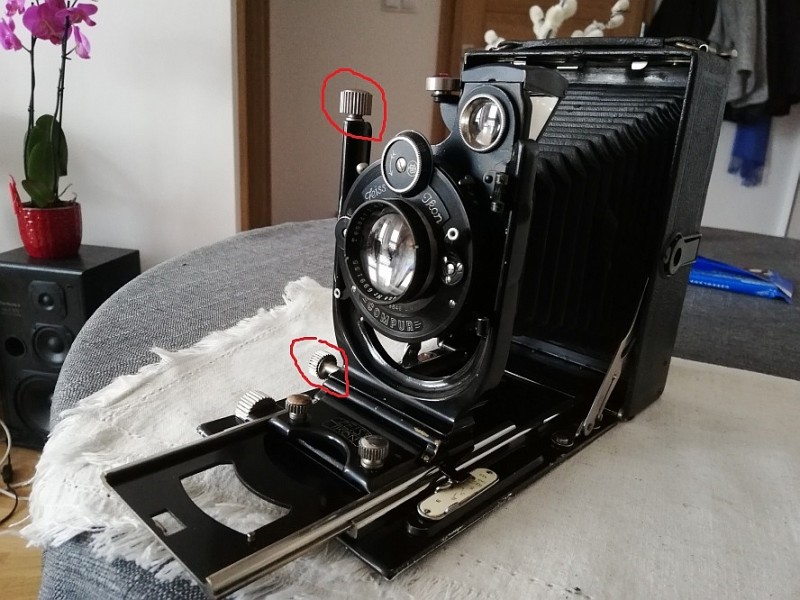

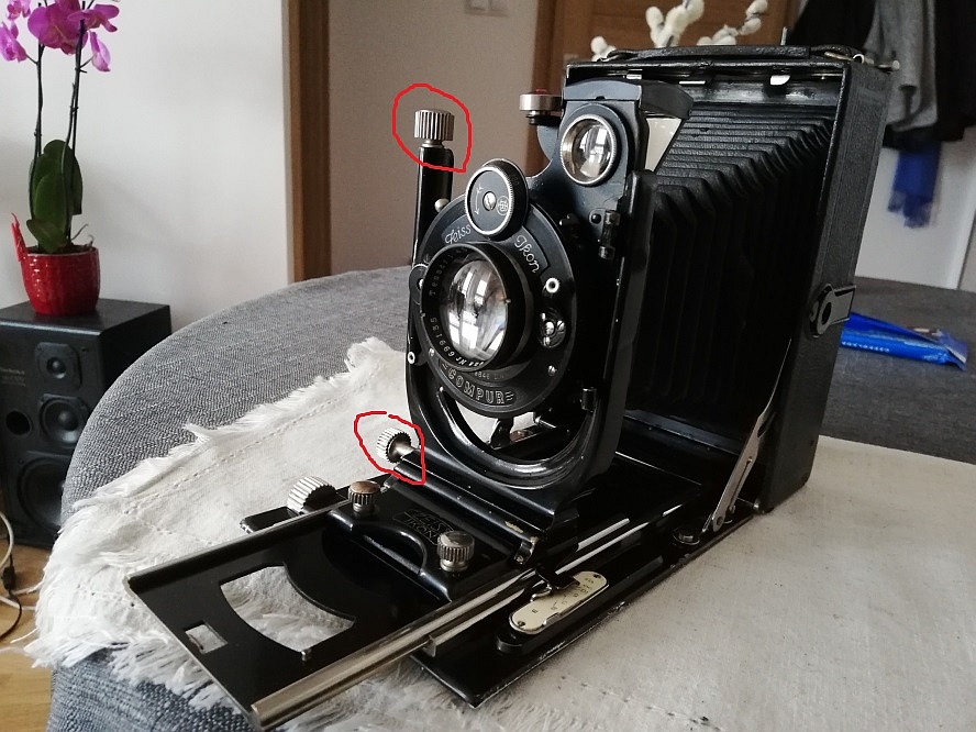

Ogólnie sprzęt bardzo fajny. Miech w bardzo dobrym stanie. Obiektyw też idealny. Przesłona migawka czasy. Wszystko pracuje bardzo ładnie.
Mieści się w kieszeni od kurtki. Lekki i poręczny. Matówka nie najgorsza. Wczoraj byłem z nim na dworze zobaczyć co i jak i mimo że było już pod wieczór to było dobrze. Ładnie też widać przez te oczko z lusterkiem, i pewnie będę robił przez nie też często z ręki. Ta mała poziomica czerwona obok też sporo pomaga.
Ale jest jeden problem. Na matówce 1/3 kadru jest ostra. Zauważyłem że dzieje się tak ponieważ obiektyw nie jest w płaszczyźnie kliszy. I delikatne odgięcie tych drzwiczek powoduje że wszystko jest w porządku. Może one nie trzymają kąta. Też właśnie ten wizjer przy obiektywie był lekko odgięty. I delikatnie palcami naprostowałem blachę żeby pokazywał to samo co matówka. Może też być problem z tą właśnie płytką obiektywu że jest zgięta i przez to się tak dzieje. Chociaż bardziej obstawiam na pierwszą opcję. Wrócę do domu i przyjrzę się temu dokładniej bo wczoraj już było późno nie było czasu.

pawell31 pisze: 21 kwie 2021, 11:21 Ale jest jeden problem. Na matówce 1/3 kadru jest ostra. Zauważyłem że dzieje się tak ponieważ obiektyw nie jest w płaszczyźnie kliszy. I delikatne odgięcie tych drzwiczek powoduje że wszystko jest w porządku.
Tam się nic nie nagina, tam są pokrętła tilt/shift Panie - jeden u góry, a drugi z boku, które zmieniają położenie obiektywu.

Post autor: Nomad »
4Rider pisze: 21 kwie 2021, 11:40
To nie jest tilt/shift, tylko shift pion i poziom.

Post autor: pawell31 »
Kręciłem tym. Będę w domu to zrobię zdjęcie i pokaże o co chodzi.
