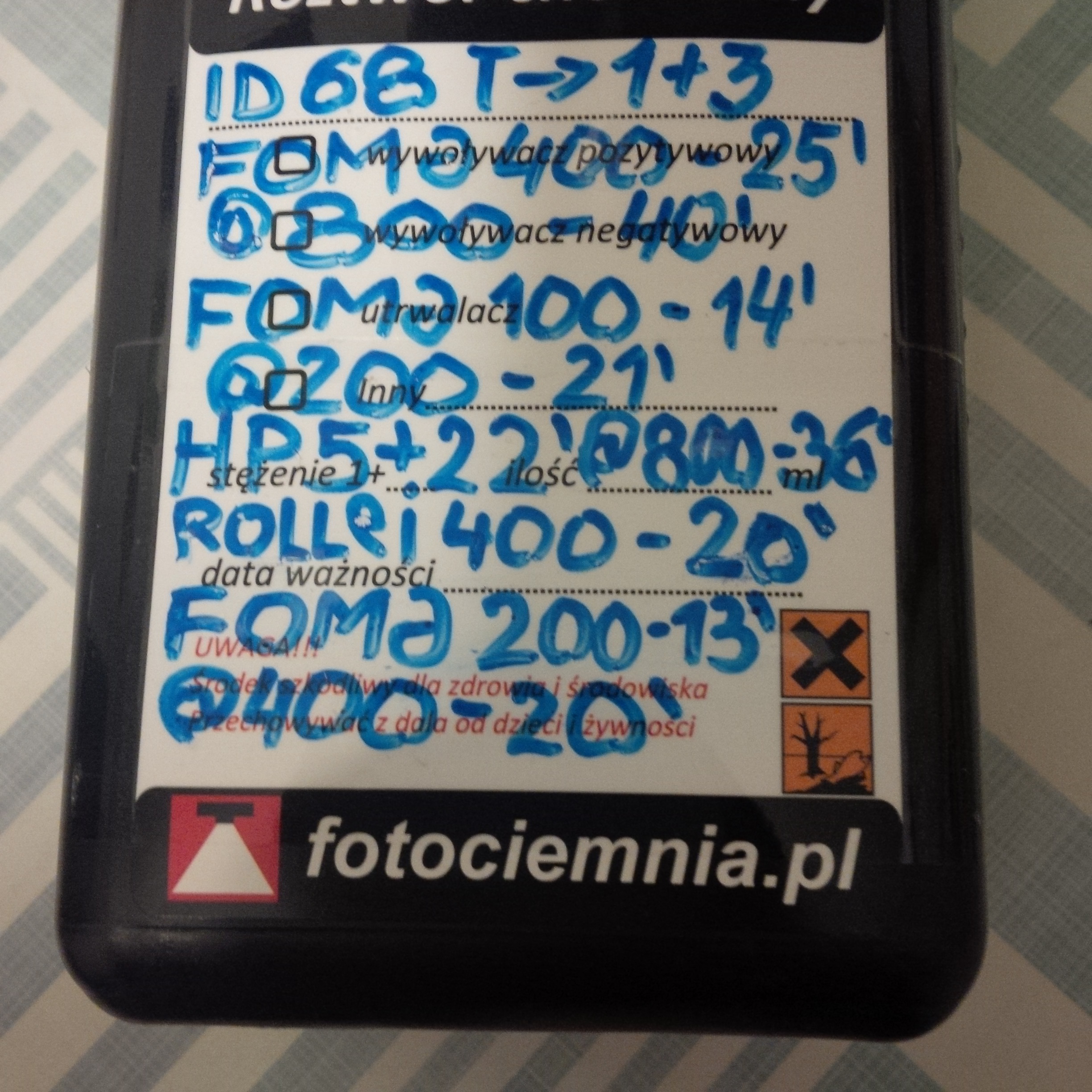

Nie wytrzymalem jednak do wieczora i wywolalem ta setke Fomy w stocku ID-68:
7 Minut [10 film]
21C
60/60x4 (co wychodzi 10 sek w kazdej minucie)
Te 30” koncowych u mnie odpada, gdyz moje mieszadlo nie da sie tak zaprogramowac.

Madzia, widzę że wszystko masz zautomatyzowane - się nie dało zaprogramować
No 7' w 21* to mi dobrze brzmi.
A z tym 1+3 to robie taki semi-semi-stand:
Przy 100 to jest: 1' później co 3' po 10" i na końcu te 30"
A przy 400 (dłuższe wolanie) 1' później co 5' 15" i ostatnie 30"
Tak samo odpowiednio z innymi setkami i 4setkami
