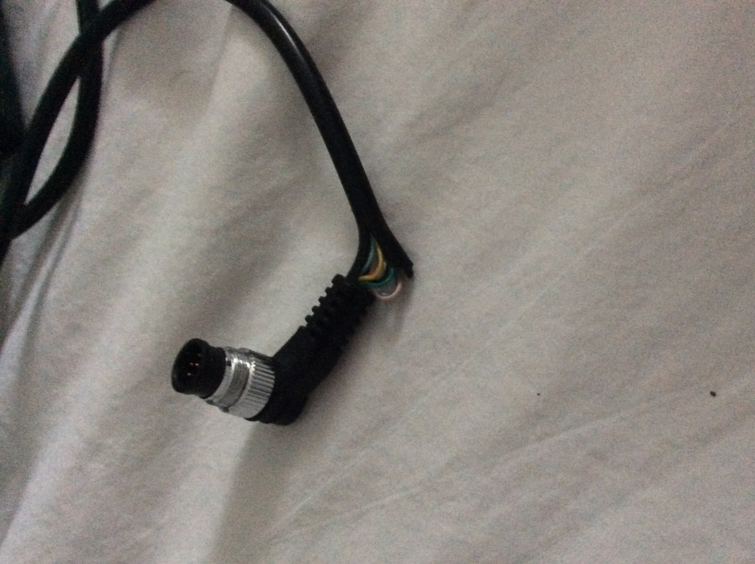

Cześć,
Jest może tutaj ktoś kto pomógł by mi zrobić kabel do Nikona Mc33?

Problemem jest dostępność tego 10 pinowowego wtyku, takiego jak w "wężyku" wyzwalacza. Nie znalazłem na rynku kabelka z takim wtykiem, wszystkie były zalane na 2-wu żyłowym przewodzie, a potrzebne są 4 żyły.

No dobra.
A zakup np. takiego wężyka i „odzyskanie” samego kabelka?

Się kupowało i się sprawdzało, tzn. się nie sprawdzało... I JJC i ze dwa inne chińskie.

Mam taki kabelek.
Ten robiony mc niestety nie działa ale jest wtyczka , która mógłbym oddać za zrobienie działającego na wtyczce od wezyka spustowego :)

To szukaj elektronika chętnego do pomocy, to znaczy do zmontowania układu wg znanego schematu z dostarczonym kluczowym elementem czyli wtyczką. Schemat w sieci występuje licznie np.: https://amedesign.ro/diagram.gif

jednego mi złożył ktoś , ale niestety nie działa

Pytanie co nie działa? Software, "kabel" czy aparat? Trzeba by sprawdzić dokładnie połączenia złączy, o pomyłkę łatwo. Co do zrobienia nowego to może spróbuj popytać na forum Nikona? Ciekawie piszą w tym wątku: https://forum.nikoniarze.pl/threads/701 ... light=mc33

Aparat działał
Program działał
Kabel nie zadziała ale nie wiem dlaczego
Inny zadziałał, ale pożyczony
Program działał
