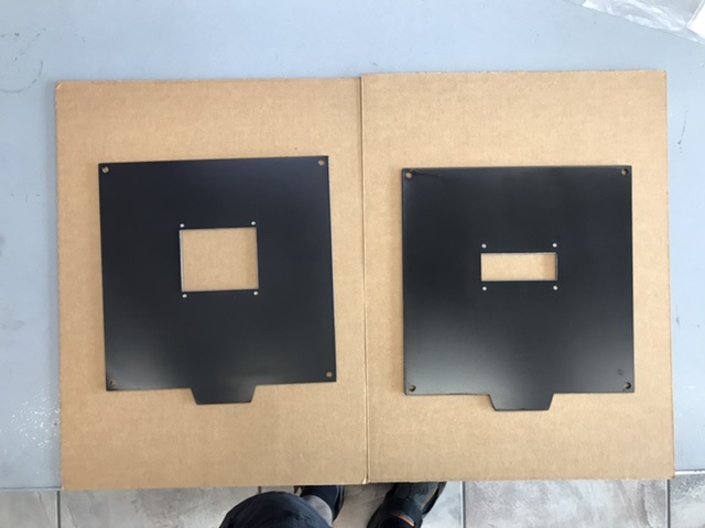

RK_fan, po prostu zrób. Plik .dxf wysłać do firmy co tnie laserem. Wytną Ci w stalowej blasze. Wyczyść z tłuszczu i korozji, pryśnie czarnym matowym lakierem i już. Można też w aluminium, ale dojdzie problem czernienia, więc stalowe będą lepsze.
O ile dobrze pamiętam konsteukcję karetki do O6, to nawet kołków nie trzeba, bo są częścią karetki.

Oryginalne ramki do Opemusa 6 są przetłoczone. Czy w obróbce laserowej można te przetłoczenia odwzorować?

Zasadniczo po to, żeby uzyskać ramki najbardziej podobne do oryginalnych.
Choć prawdę mówiąc do oryginalnych mam pewne zastrzeżenia - bo okienko w górnej ramce przeznaczonej dla filmu małoobrazkowego ma wymiary mniejsze niż nominalne wymiary klatki (ktoś już zwrócił na to uwagę), tzn. 23x35 mm.
A np. klatka rejestrowana przez starą Leicę 2f na wymiary większe niż nominalne, tj. około 25x37 mm i takie ramki powodują dość istotne cięcie kadru.
[K/S] Opemus 5/5a/6 - ramki bezszybkowe/kaseta
Dlatego trzeba sobie zrobić lepsze własne.
Jak budowałem mojego DeVera, to nie miałem do niego karetki.
Opracowałem sam na wzór moim zdaniem najlepszej karetki, czyli takiej jak mam w LPL 7700. Dwie płaskie blachy i kołki prowadzące. Zrobiłem sobie nawet panoramę dla małego obrazka z Mamyi 7.
Jak porównałem cenę oryginałów, to zaoszczędziłem jakiś 2k zł. W karetki 6x7 i 24x70 obie z formatką o 0,5mm większa jako docisk. Dzięki temu nie ma nieostrej krawędzi. Nawet myślałem, czy nie zrobić takich żeby było widać margines filmu, ale ta maniera mi nie pasuje.
Gdybyś chciał używać wbudowanego w karetkę Opemusa, dalmierza, to wtedy należy kupić oryginalne.

J.A. - jak w końcu rozwiązałeś sprawę trzpieni ustalających film?
M2 śrubki z cylindrycznym łbem pod klucz imbusowy.
