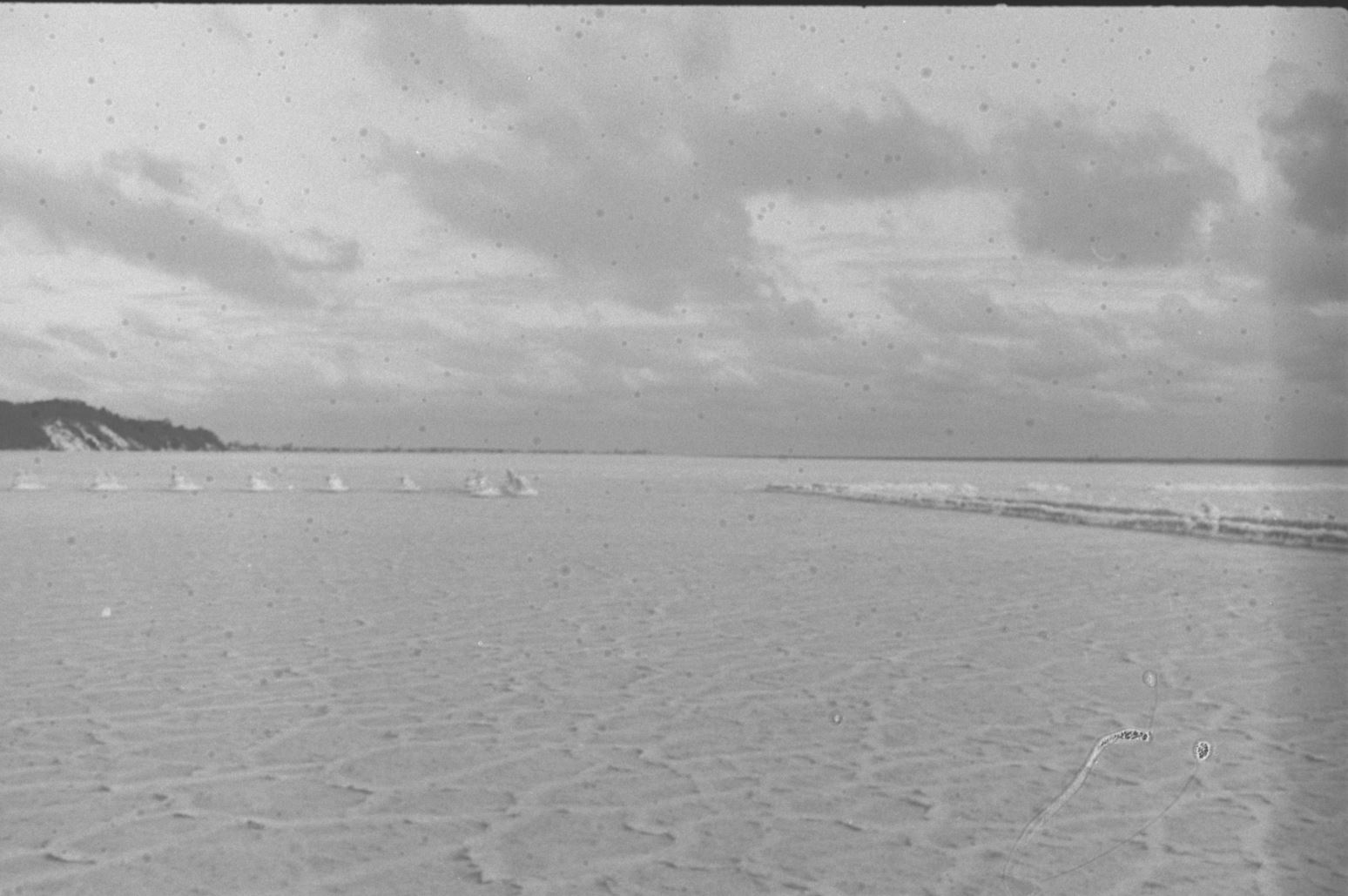

Dobry wieczór, jestem amatorem fotografii analogowej i wołam sobie od roku filmy, ostatnio nie wiem czemu pojawiły mi się na skanach takie szare kropki (jak na zdjęciach). Na jasnym tle efekt jest przytłaczający.
Film: HP5@400, Wywolywacz: Ilfosol 1+9, Utrwalacz: rapid fixer, płukanie kranówka, ostatnia kąpiel - Ilfotol + woda demineralizowana
Wołałem też kilka tygodni temu jedną rolkę slajdu w procesie E6 w tym samym koreksie, po skończonej pracy koreks oraz asortyment wymyłem płynem do mycia naczyń i płukałem kranówką.
Gdzie może tkwić problem ?
Kropki na negatywie
Kropki na negatywie
Mniej kropek, ta sama rolka

pljanot, pokaż fotkę negatywu. Widać te kropki (jako jaśniejsze punkty) też na nim? Ja podejrzewałbym jednak kranówkę.

Stukałeś od serca koreksem o coś twardego po zalaniu wywoływaczem? Wygląda jak niedowołane przez pęcherzyki powietrza pozostałe na błonie.

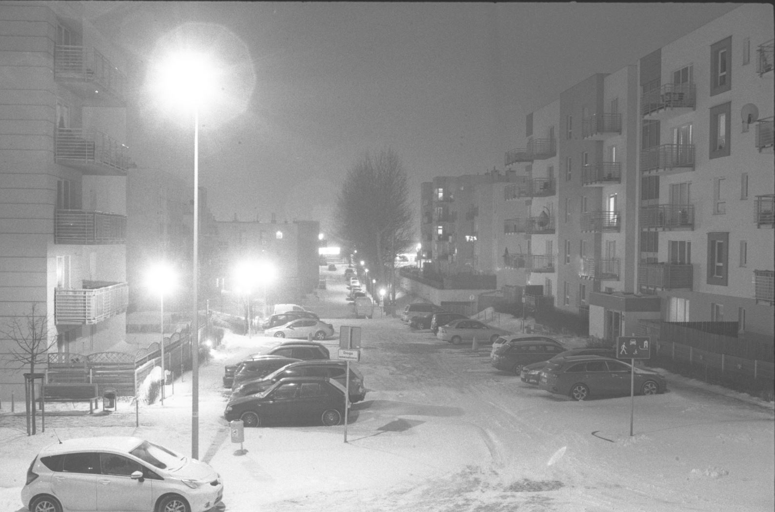

Załączam zdjęcie negatywu.
Hm nie stukam o stół, bo mi sąsiedzi zostawili kartkę kiedyś, żebym już nie machał tą sztangą po 24.
Więc stukam od dołu dłonią mocno, ale może robię to źle i raczej powinienem o stół ?
negatyw z kropkami
negatyw z kropkami

Turlasz koreksem, przewracasz czy kręcisz trzpieniem? Jak kręciłem też zdarzały się takie kropki. Odkąd przestałem kręcić a zacząłem przewracać kropeczki się skończyły.

Kładziesz na stole dwie złożone ścierki i lekko stukasz kilka razy i tak jak napisał kolega stosujesz przewrotki (oczywiście przed stukaniem :) Tego to sąsiedzi, nawet po 24, nie usłyszą.

Mogą być, choć moje jak kiedyś miałem, wyglądały nieco inaczej.
Te plamki nie były jednolite to były jasne plamki z ciemniejsza obwódką (na negatywie), to było widoczne.
Edyta kazała dokładnie się przyjrzeć. Twoje też mają obważanek, słabiej widoczny ale mają.

Z tymi pęcherzykami to jest różnie. Ja, na ten przykład, w ogóle nie stukam koreksem, ponieważ robię fikołki bardzo, bardzo powoli i pęcherzyków nie mam (pecherzyki powietrza tworzą się przy energicznym potrząsaniu i "grzęzną" na szpuli, po to stukanie by je uwolnić). Tych kropek na negatywie to jest trochę dużo, jak na pęcherzyki powietrza, moim zdaniem...

czy te plamki, sa tylko na klatce/klatkach czy na bokach , na perforacji etc tez?
na calej dlugosci rolki czy tylko na czesci?
pytanie drugie...byly widoczne juz po wyjeciu negatywu z koreksu po plukaniu czy dopiero pozniej je zauwazyles? jak suszyly sie/jak poskanowales?
pytanie nastepne...
Przypadkiem, takiem malym przypadkiem..
czy w lazience, lub tam gdzie wisialy syszyly sie negatywy p, przypadkiem , ktos nie stal obo i nie perfumowal sie? w sensie psikał aerozolem w tej zamknietejk przestzreni? ktos nie psikal innym czyms, spryskiwacz, pronto i inne takie?
:) tak wiem... dziwne pytania...
ale nie dziwne, bo kiedys sobie suszylem 8x10 szitki w lazience, żona wesżla, napryskala sie perfum wszerz i wzdłuż i wyszla... a ja zostalem z negatywami w plamki...

1. Tylko na części, niektóre mają bardzo dużo jak zdjęcie tutaj załączone a niektóre prawie w ogóle, ale też kwestia cieni/świateł na negatywie. Jasne zdjęcie to bardzo widać, ciemne to się wydaje idealnie czysty negatyw ale kropki się znajdą :)
2. Nie przyglądam się specjalnie negatywom, cieszę się jak widać klatki, wieszam w łazience zostawiam i wychodzę, ale teraz będę już robił dochodzenie i analizował poszczególne etapy.
3. Te perfumy to może być strzał w dziesiątkę bo ostatnio negatywy wiszą dłużej i perfumy się pojawiają z rana (kiedy negatywy jeszcze wiszą). Łazienka jest dość spora ale mimo wszystko chyba ten aerozol może ładnie namieszać :)
