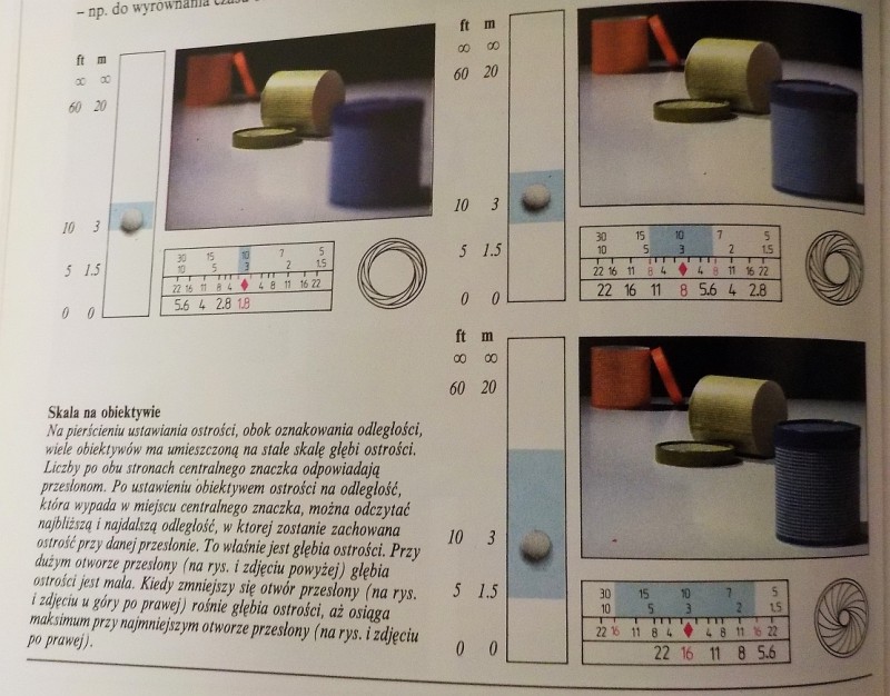

zresztą przy GO nie ma o czym czytać wystarczą 3 obrazki - zara poszukam

o mam:
a żeby było śmieszniej to mam to z książki :mrgreen:
ale dostałem ją od dziewczyny na 18-nastkę (+ powieść Carolla) 🦋 i jest tam dedykacja 💝
no jest łatwa prosta i przyjemna, angielski oryginał pochodzi z 1991 roku i jest wszystko włącznie z ciemnią
i po naszemu a nie po peerlowskiemu i akademickiemu
można ją kupić już za 5 złotych + przesyłka:
https://allegro.pl/kategoria/poradniki- ... 03&order=d
