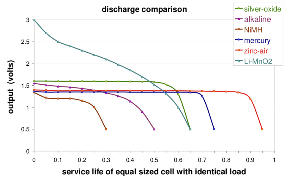

Dlaczego nie sprawdzają się powietrzne?
powalos pisze: 29 lis 2020, 18:19Nie przesadzaj z tą charakterystyką. Nie ma aż takiego wpływu. Załaduj jedną SR44 (lub LR44)i ustaw nieco mniejszą czułość, np. 320 zamiast400 i będzie ok. Slajdów tym nie będziesz naświetlał. Nawet gdybyś nie wprowadzał żadnych poprawek to i tak negatywy będą naświetlone prawidłowo. Sprawdzone empirycznie nie tylko przeze mnie
A to zależy od aparatu. Jak zbyt prosty światłomierz to będzie przekłamywało. To trochę rozbudowany problem. Są kamery, które zamiast rtęciówek 1.35 przyjmują alkliczne 1.5 i nie ma żadnego problemu. Następne, gdzie trzeba obniżyć napięcie ale można używać alkalicznych; no i te najbardziej wybredne gdzie 1.35 musi być przez cały czas pracy baterii. Niestety nie jestem elektronikiem i nie potrafię tego prawidłowo ponazywać. Często jest tak, że korekta EV nie pomaga bo światłomierz inaczej mierzy kiedy jest dużo świateł i inaczej w cieniach.

Ale srebrowe baterie są po prostu znacznie trwalsze w reżimie eksploatacji jaki występuje w aparatach foto. Po prostu srebrowe baterie mają znacznie lepszą charakterystykę leżakowania.
Zamiennik rtęciowej baterii 625
Jedyny minus tych baterii powietrznych , że szybko się wyczerpują ...

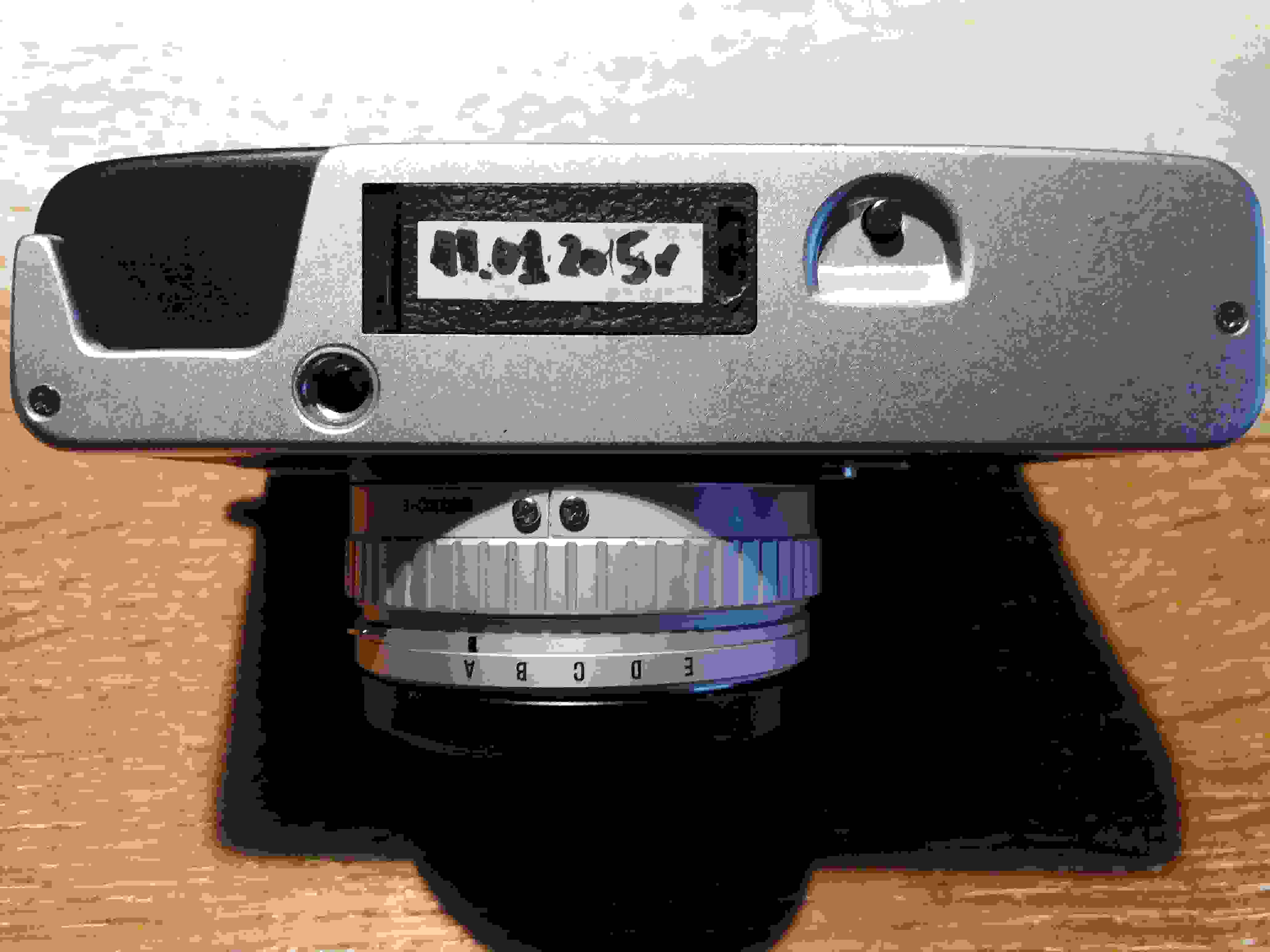

J.A. pisze: 29 lis 2020, 21:23 powalos, niby racja z tą charakterystyką, ale jak zwykle jest jakieś ale.
Dla potwierdzenia tego sprawdziłem kiedy montowałem swoje. Pomiar na mierniku 3,18V. Aparat działa bez zarzutu. Ostatni film jaki nim robiłem to było jakieś miesiąc temu.
