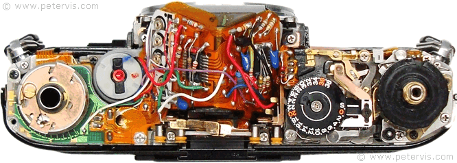

Posty: 10536
Zenit 12xp - problemy ze światłomierzem przy różnych ISO
Nie tak do końca.
Dopóki elektronika to prosty światłomierz wbudowany w aparat, to w zasadzie problem nie istnieje.
Niestety taka prosta elektronika skończyła się gdzieś na początku lat 80-tych uw. Potem pojawiły się już układy dedykowane. W zasadzie wszystkie SLRy ze sterowaniem elektronicznym migawką, są obecnie nienaprawialne jeżeli padnie nie jakiś kondensator, tylko właśnie układ sterujący. W Canonie AE-1 jest już procesor do tego używany. To są rzeczy nienaprawialne.
Popatrz na zdjęcie. Wystarczy że gdzieś pęknie któraś z tych tasiemek. Albo aparat dostanie trochę za dużo wilgoci.
Posty: 6982
J.A. pisze: 14 lis 2020, 20:09 To są rzeczy nienaprawialne.
Z technicznego punktu widzenia są naprawialne, tak samo jak w czasach gdy pojawiły się na rynku. Dziś, nawet jak ktoś ma części do wymiany np. z dawcy, to koszt robocizny fachowca, jeśli jeszcze gdzieś jest, przekroczy koszt zakupu sprawnego egzemplarza. Tak jest z tymi popularniejszymi, prostszymi, korpusami, które są relatywnie tanie. Schody zaczynają się gdy zepsuje się korpus, który na rynku kosztuje 2-3 albo i więcej tysięcy dolarów, a swoje dobre czasy ma już za sobą. :-(
