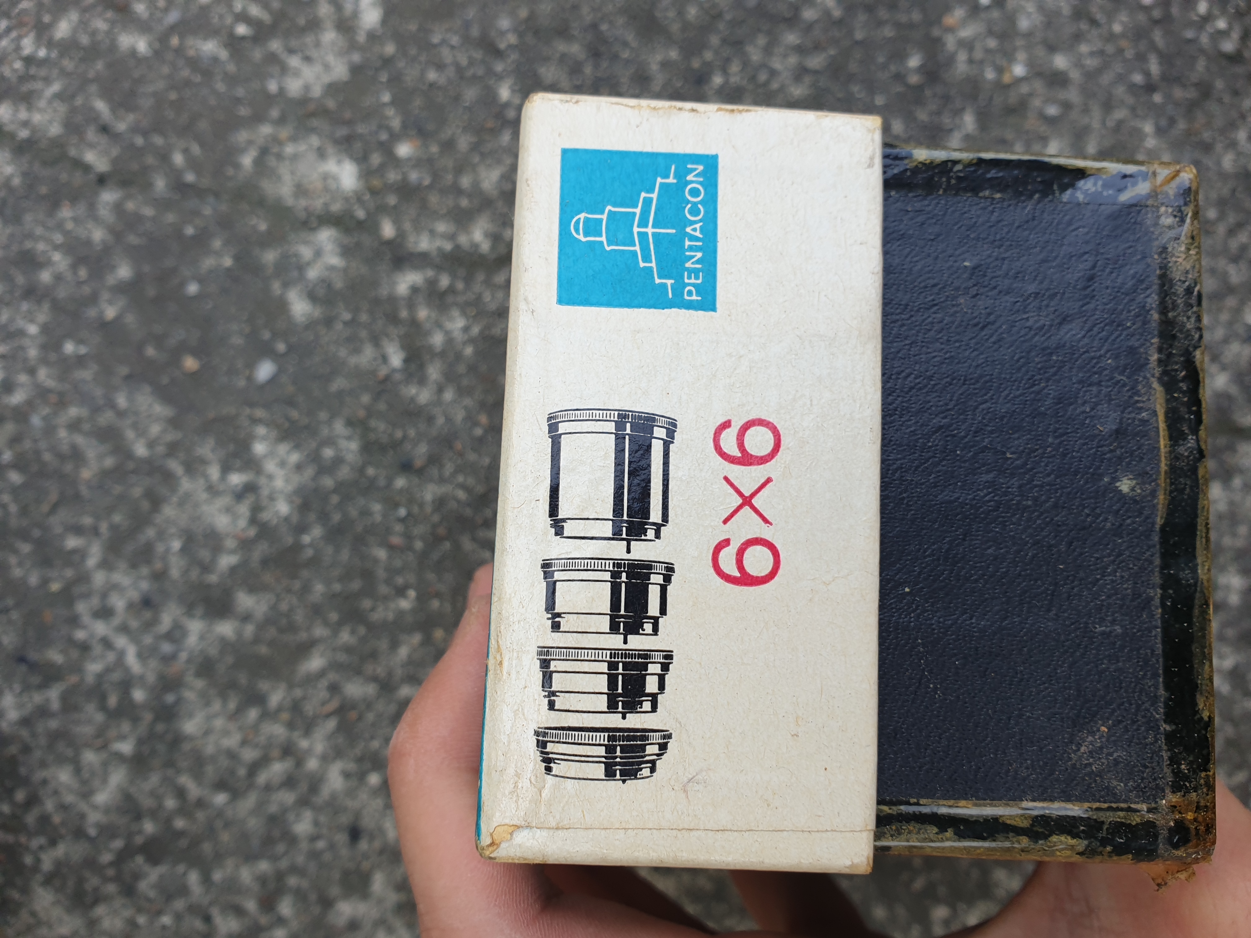

Witam!
Przy aparacie Pentacon Six nalszacym niegdyś do mojego wujka znalazłem trzy rzeczy, zupelnie nie znam sie na aparatach ale chcialbym dowiedzieć się co to jest.

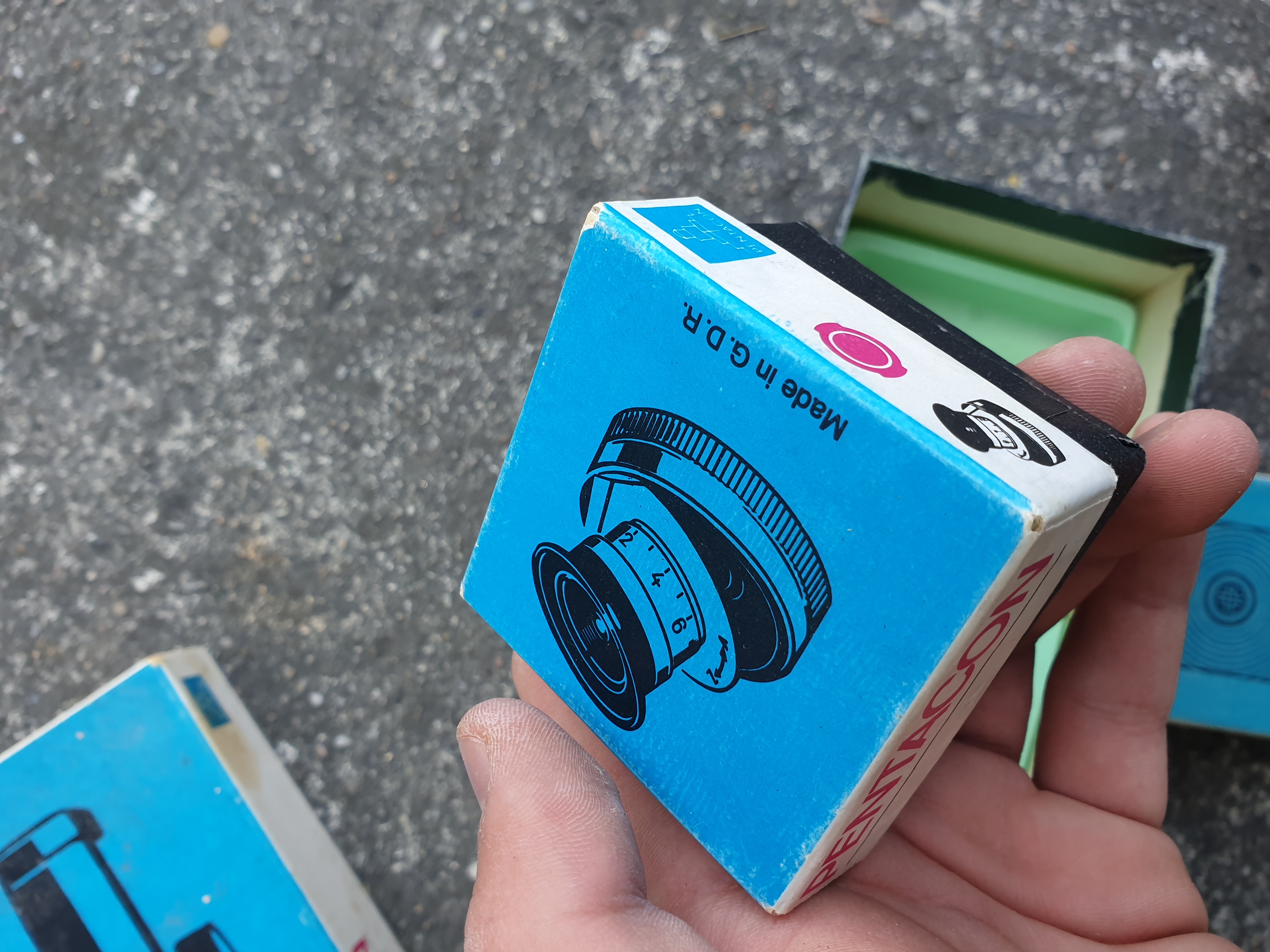

Zakladam ze pierwsze dwa zdjecia to obiektyw, niestety nie wiem jaki- na opakowaniu nie ma modelu.
Natomiast kolejne zdjecie to pudełeczko z dwoma szkiełkami, jedno czyste , drugie z narysowanymi liniami?? Co to takiego?
W ostatnim pudelku z opisem Pentacon 6x6 znajduje się obiektyw?? - całosc jest kompletna i w stanie idealnym ale niestety albo stety w środku brakuje szkiełek. Czy jest to do czegoś jeszcze przydatne,albo coś warte?
Zdjecia w zalacznikach
Z gory dziekuje za pomoc,

Pierwsze zdjęcie - pierścienie pośrednie do zdjęć makro
Drugie- matówka do takichże zdjęć
Trzecie- nakładka powiększająca, do montowania na pryzmat. Też przydatna przy zdjęciach makro.

Rozumiem, dzieki za szybka odpowiedź
A czy te pierwsze pierscienie bez zadnych szkiełek , przyslonek itd.. sa kompletne czy wybrakowane?
Pentacon Six - Co to za akcesoria?
Są kompletne

A jeszcze pytanie odnosnie tego, to obiektyw/nakladka powiekszajaca?
To nakładka powiększająca ale zakłada się ją zamiast kominka, i ma muszlę oczną
Ta lupa to imho najlepszy celownik do P-Sixa. Ale nie dla okularników z większą wadą wzroku :(
