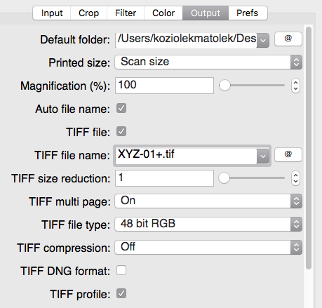

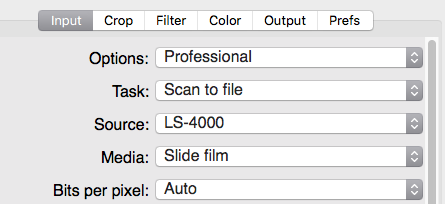

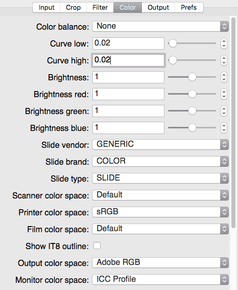

Ja przy prawidłowych slajdach mam tak ustawione. W zasadzie po tym nie potrzebuję postprocesingu.
Zrzut ekranu 2020-05-13 o 17.58.34.png (63.34 KiB) Przejrzano 3909 razy
Zrzut ekranu 2020-05-13 o 17.56.58.png (86.99 KiB) Przejrzano 3909 razy
Zrzut ekranu 2020-05-13 o 17.55.51.png (32.79 KiB) Przejrzano 3909 razy

Kruca Bomba, pierwsze wrażenie że wyszło elegancko. Wieczorem odpalę blat i zobaczę czy się kolory zchodzą z 5000K.
