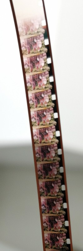

Fujichrome R25 w E6, tym razem +2EV i pull 2 stopnie, czyli FD 30,6C, a reszta jak zwykle. Remjet usuwam szmatką przed stabilizatorem, ale film kąpię w PB1 przed pierwszym wywołaniem. W sumie może niepotrzebnie?
