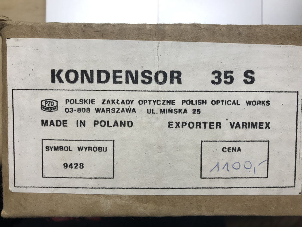

1. Nie lubię wprowadzać nieodwracalnych zmian, gdy nie muszę.
Na foto jest opakowanie od kondensora do małego obrazka. Swoją drogą zabawnie to opakowanie wygląda w kontekście biznesowym i sprzedaży zagranicznej.
Raczej kondensory do małego nie są uzyskiwane przez ujęcie jednego szkła, tylko dodanie kolejnego. Tak było w Krokusie 3, na dwie zamknięte w jednym opakowaniu nakładało się kolejną soczewkę. Tak też jest we wszystkich znanych mi powiększalnikach zachodnich.
Więc trop z wyjęciem soczewki łatwy do zbadania, raczej jest błędny.
Ale jak pisałem, nie mam parcia. Znacznie większym problemem by była sytuacja odwrotna. Czyli brak kondensorów do średniego.
