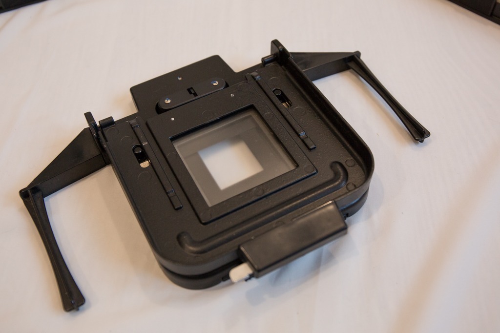

Poszukuję karetki na negatyw z szybkami, coby trzymała go w pełni płasko (testuje różne rozwiązania do skanowania cyfrą). Może być np. od Opemusa.
Posty: 2513
[K] Karetkę na negatyw z szybkami
Bez szybek masz ode mnie oddam-karetke-do-opemus-6-t14487.html
No i bez tych wąsów.
