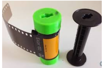

Proszę: https://allegro.pl/oferta/adapter-135-na-120-9227768372

Te adaptery są do filmów w kasetach a tu masz goły. Po co go jeszcze ładować w kasety 35 mm i adapter. Też bym to nawinął na zwykłe rolki ze średniego, najlepiej z papierem żeby się nie pogubił przy oddzielaniu klatek. No chyba że masz kasetę albo aparat do 220 to bez papieru.
