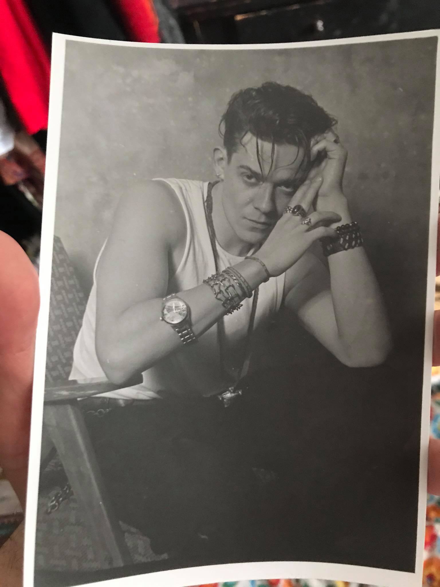

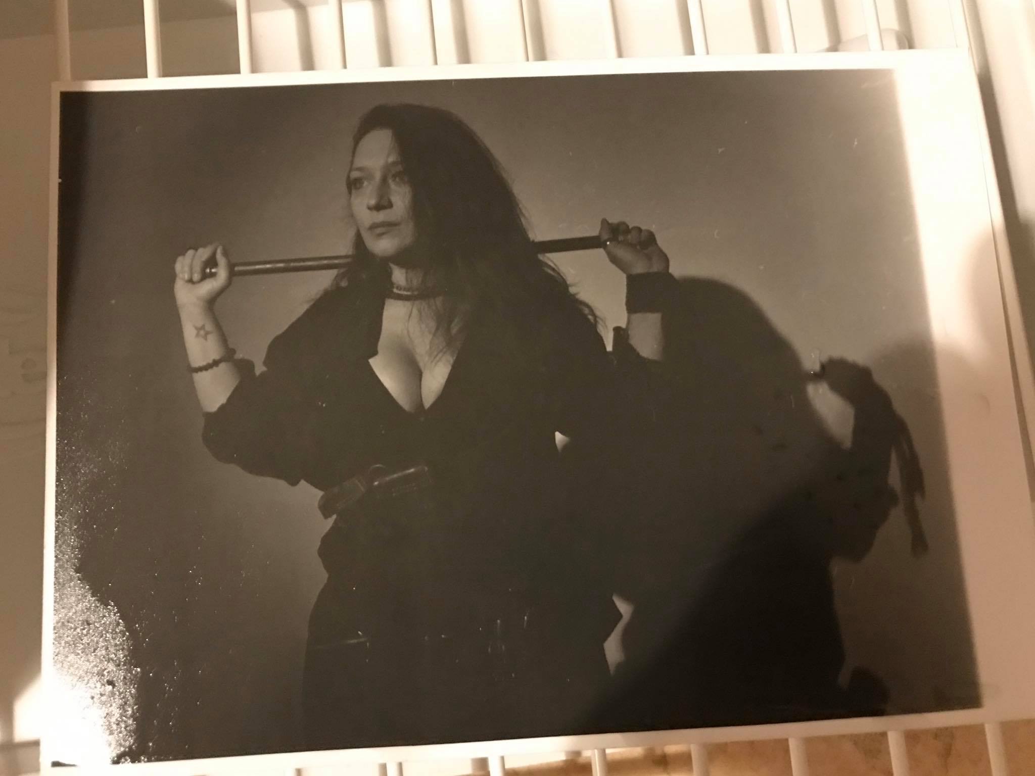

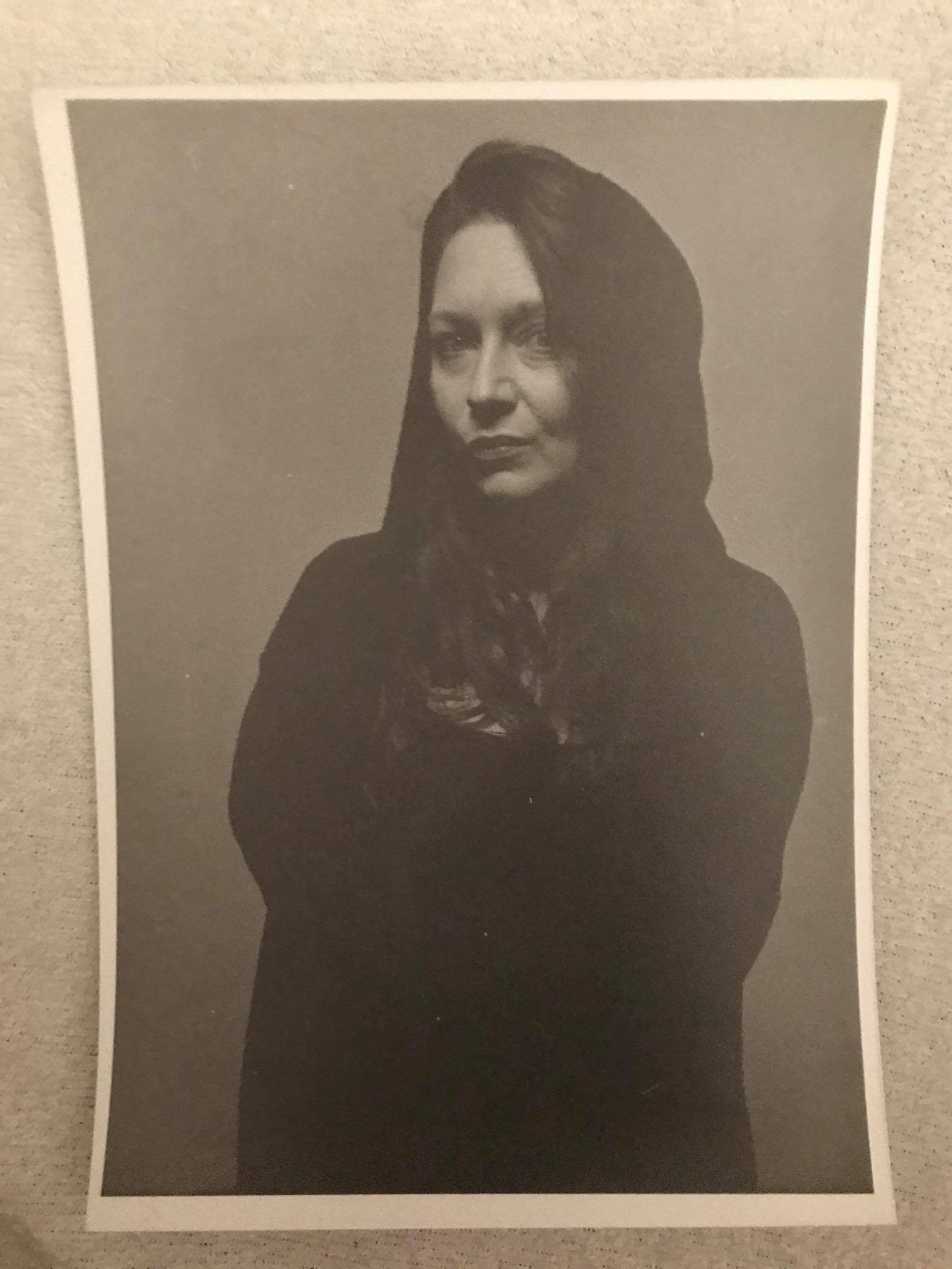

Dzień dobry :)
Problem mam ja na załączonych obrazkach... Odbitki wychodzą jakieś takie mdłe i bez bieli i czerni. Chemia świeżo mieszana, papiery kilka dni temu kupione. Różne czasy i zawsze takie wyprane.
Dzięki za każde info, dopiero zaczynam tą zabawę :)

Odbitki wyprane z czerni i bieli
Ja bym optowal za długim czasie naświetlania, a co za tym idzie wyrwanie z wywoływania - czyli niedowolanie. Zrób próbki z krótszym czasie naświetlania, a z dłuższym wywolywania.
Kadry dobre.
