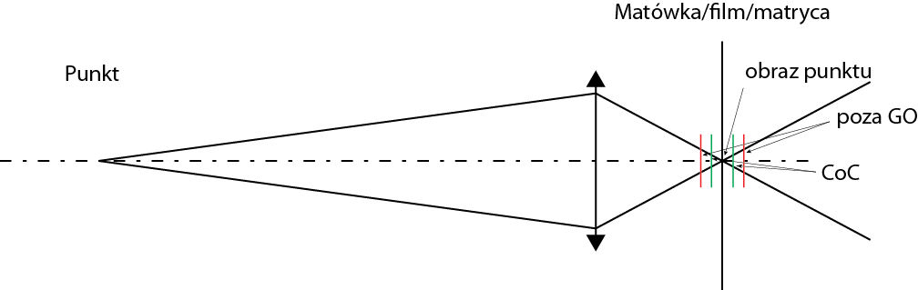

Zrobiłem mały schemat.
Po lewej jest punkt.
Po prawej jest jego obraz na matówce. Oraz to co jest przed i za matówką.
Obraz punktu przed i za zmienia się w krążek dopóki jest on mały to widzimy go jako punkt, gdyż oko ludzkie widzi przeciętnie 0,1 mm.
Jeżeli jest większy od tej granicznej wielkości zaczniemy go obserwować jako kółko. Jeden wcześniej drógi później ale każdy w końcu przestanie odróżniać małe kółko od punktu. To jest GO.
Należy pamiętać, że dla optyki bez znaczenia jest czy obiekt jest po jednej czy po drugiej stronie. Z każdej strony „GO” działa. Tak samo na filmie jak i po stronie obiektu.
