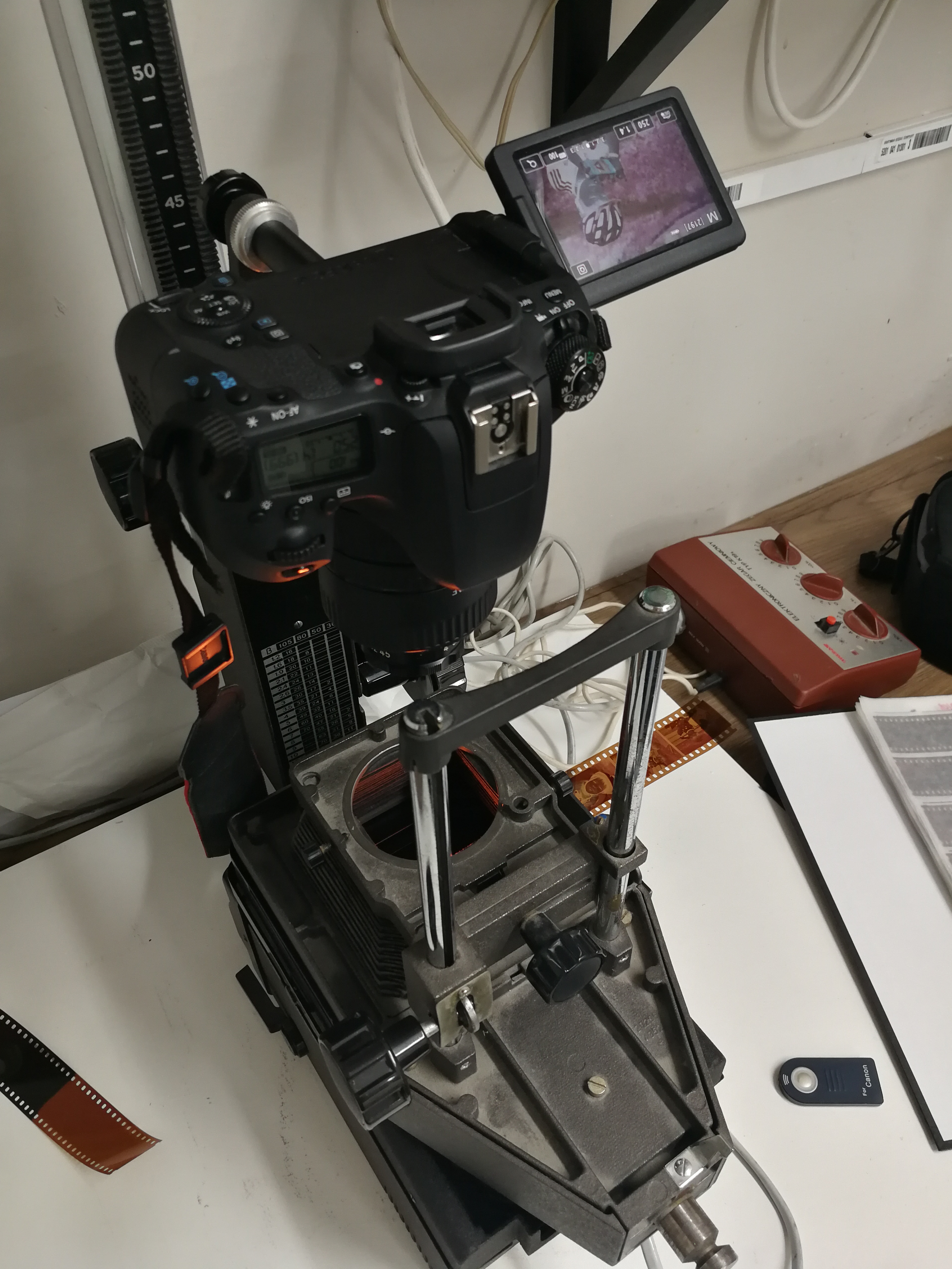

A to jest mój skaner do negatywów. Kolumna od Magnifaxa 4, repro-adapter + patyk przedłużka z aliexpres. Zawieszony Canon 77D, czyli APS-C, za optykę robi EL-Nikkor 75mm na pierścieniach makro z ali expres + adapter EF-M42+ adapter M42->M39. Pod spodem leży głowica z Magnifaxa z Meopta Color 3 jako źródło światła. Do tego pilot zdalnego wyzwalania migawki za 5zł. Muszę jeszcze ogarnąć temat odpowiedniej ekspozycji i balansu bieli, ale działa to szybko, a wyniki wyglądają obiecująco.
Wybór skanera do negatywów
Chyba jednak wolę normalny skaner, który mogę trzymać na biurku 8-)
Bardzo to udziwnione, niewygodne i brzydkie i chyba mało uniwersalne (bo chyba tylko mały obrazek). Koncepcja godna konstruktora z PRL lub Makgajwera, co na jedno wychodzi :mrgreen:
