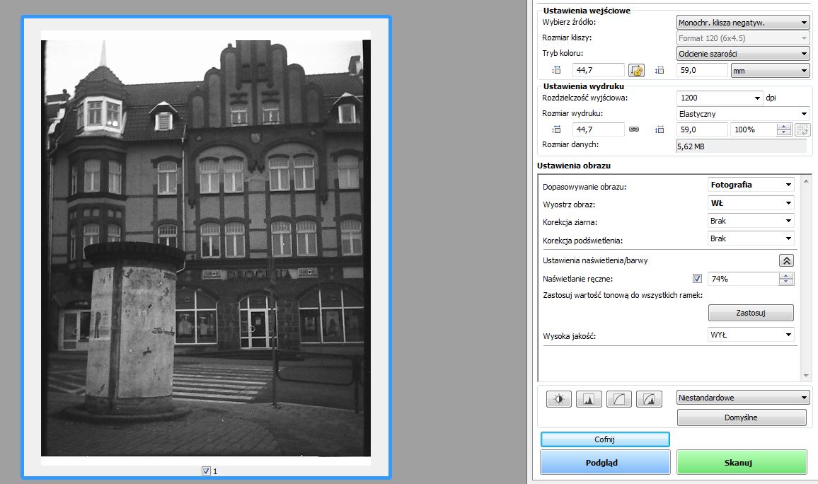

jak bym chcial ratowac zdjecia za kazda cene, to sobie poradze skanowaniem. w fotoszopie, lightroomie, czy irfanie zrobie o niebo wiecej z obrazkiem, niz wiekszosc osob tutaj na forum. nawet namaluje sobie to czego tam nie ma. ale to jest kwestia zrobienia tego "po staremu". zreszta mnie bawi uczyc sie nowych rzeczy, eksperymntowac i poszerzac swoje know how.

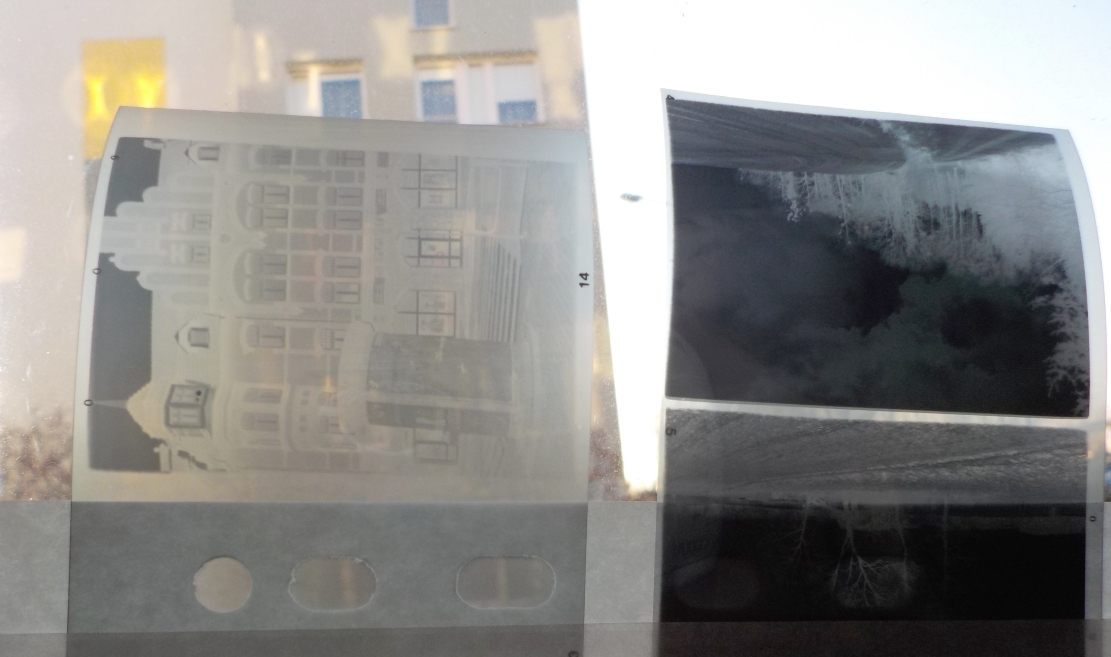

doszukalem sie tego samego przepisu w roznych miejscach, ale nigdzie nie jest napisane, jaka roztwor roboczy ma trwalosc ani wydajnosc, wiesz cos o tym?technik219 pisze: ↑25 mar 2012, 17:36 Myślę, że do Twojego celu najodpowiedniejszy będzie wzmacniacz fizyczny....
Oba roztwory przed użyciem zmieszać. Po obróbce materiał wypłukać, utrwalić i jeszcze raz dokładnie wypłukać.
Jakże względne jest to pojęcie
dzieki. z zuzytego roztworu daje sie odzyskac srebro, jak z utrwalacza? w sensie, czy utylizowac z innym syfem z ciemni, czy mozna zlac do utrwalacza i oddac do skupu.technik219 pisze: ↑06 gru 2019, 07:11 Myślę, że to roztwór jednorazowy, a swoje właściwości zachowuje może godzinę, może dwie. Wskazuje na to sposób przygotowania roztworu roboczego z dwóch roztworów składowych. Wzmacniacze i osłabiacze jak również roztwory robocze tonerów nie są trwałe. Trwają tylko tyle, ile potrzeba do przebiegu procesu.
