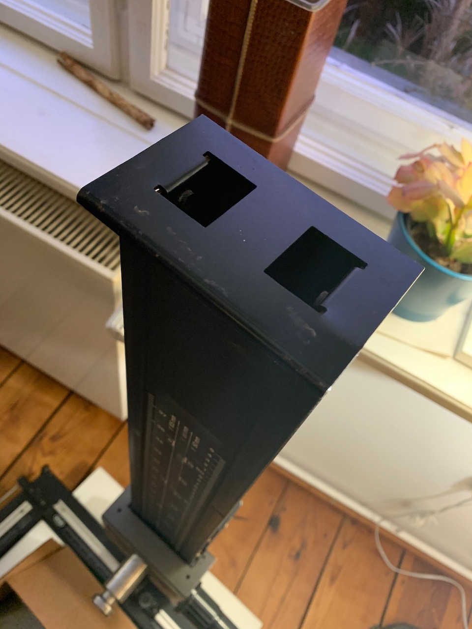

Hej,
Zamierzam powiesić powiększalnik na ścianie. Udało mi się upolować oryginalny zestaw do montażu. Jeżeli chodzi o podstawę kolumny, to wszystko jest jasne. Natomiast mam problem z górą - dostałem profil w kształcie litery L - jak na zdjęciu, a góra kolumny jest zabudowana odkręcaną płytką, którą również zamieszczam. Zakładam, że będę musiał coś dorobić u ślusarza, natomiast nie wiem jak mam do tego podejść, a chciałbym to zrobić w sposób zbliżony do rozwiązania oryginalnego. Czy może ktoś z Was dysponuje tego typu powiększalnikiem zamontowanym na ścianie w oryginalnej konfiguracji? Ja mam kolumnę PRO, stosowaną w wysokich modelach od 805 w górę...
dzięki i pozdrawiam
Kal

kal800
Posty: 933
Lokalizacja: Gdynia
Kolumna Durst - powieszenie na ścianie
Post autor: kal800 »
rbit9n pisze:https://m.ebay.pl/itm/Durst-M805-Wandha ... r=1&_rdt=1
hmm..., bo tutaj jakoś to inaczej wygląda.
https://www.analogica.it/durst-vegawall ... 17329.html
do modelu M70 i M670 też jakiś inny jest.
Vegawal to mocowanie dla kolumny Start czyli takiej jak w amatorskich powiększalnikach Dursta - seria 600 i niżej - jest na zwykłej korbce, bez przeciwwagi. Modular 70 był pomiędzy i można go było zamówić z kolumną Pro jak w 805 - większą, szerszą i z przeciwwagą, ma inne mocowanie podstawy - pięć śrub zamiast trzech itd. To pierwsze mocowanie jest chyba jakoś samorobne, napewno przerabiane, nie widzę np gdzie się je przykręca do kolumny.
Sent from my iPad using Tapatalk Pro

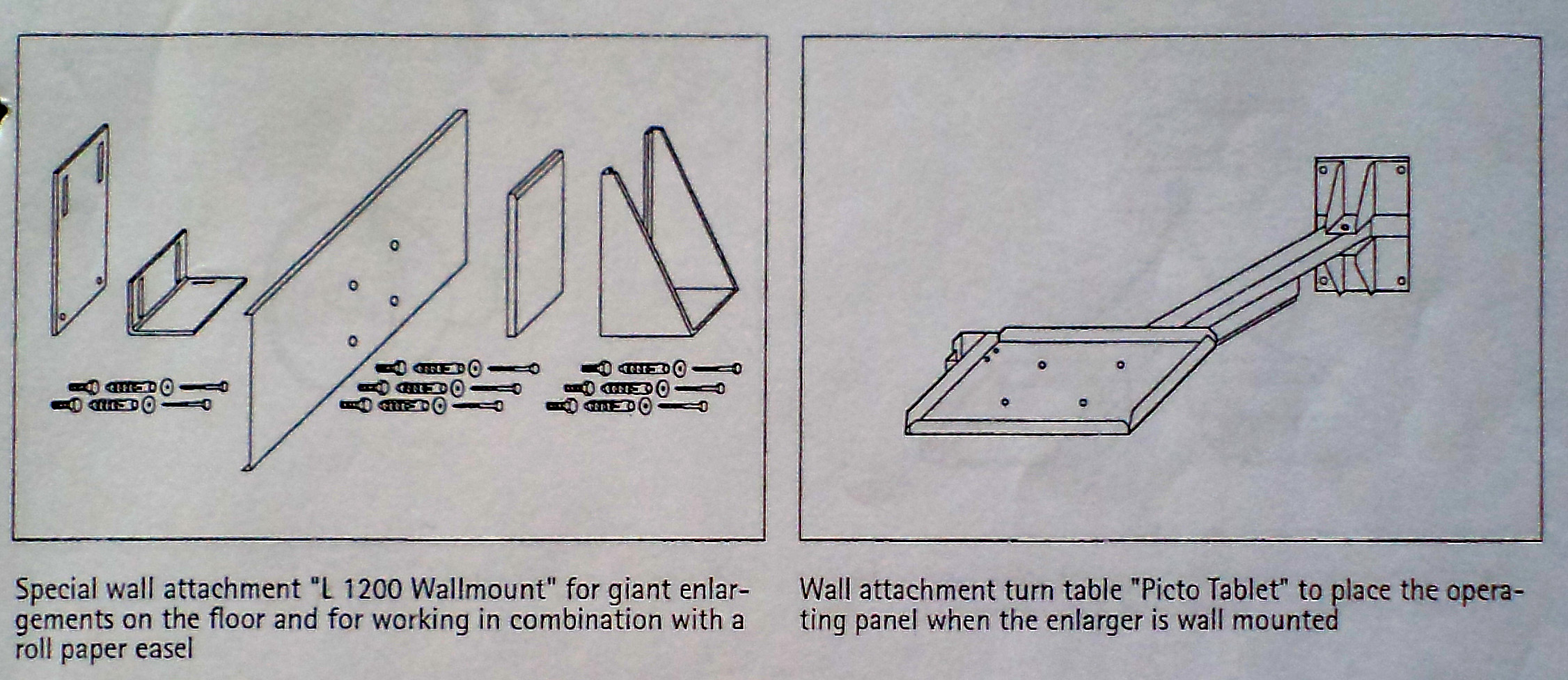

Mirosław
Posty: 493
Post autor: Mirosław »
To są propozycje z orginalnej instrukcji powiększalnika Durst Pictochrom czy L1200
