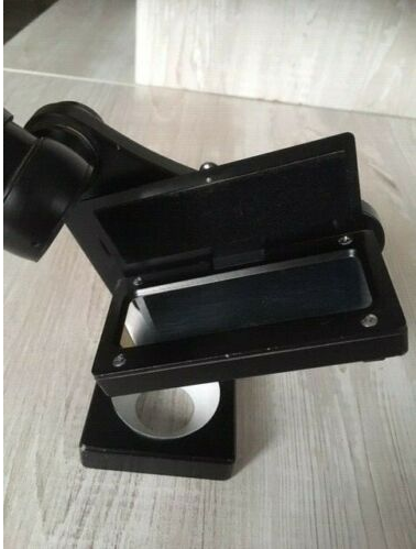

Przy nieruchomym okularze, możliwość odejścia od centrum jest znikoma, troszkę większa niż przy mniejszym lustrze.
W łupach Peak (Micromega), okular wraz z przechodzeniem w kierunku krawędzi należy obracać wokół lego poprzecznej osi, czyli zmienia się kąt między lustrem a okularami, bo przecież zmienia się kąt padania promieni z obiektywu na lustro. Dlatego lustro jest takie długie.

J.A. pisze: 17 paź 2019, 20:08 Przy nieruchomym okularze, możliwość odejścia od centrum jest znikoma, troszkę większa niż przy mniejszym lustrze.
To mam nadzieję, że Magna Sight da mi ciut większe odejście niż malutki Paterson
J.A. pisze: 17 paź 2019, 20:08W łupach Peak (Micromega), okular wraz z przechodzeniem w kierunku krawędzi należy obracać wokół lego poprzecznej osi, czyli zmienia się kąt między lustrem a okularami, bo przecież zmienia się kąt padania promieni z obiektywu na lustro. Dlatego lustro jest takie długie.
Może ktoś chce się pozbyć takiej lupy? Wiem, wiem. Wtedy oszaleję na punkcie wyrównania powiększalnika.

mrek pisze: 17 paź 2019, 19:12 Czy ktoś używał lupę Magna Sight
Sam sobie odpowiem bo już ją mam.
Lustro w Magna jest wielkie i pozwala obserwować obraz od brzegu do brzegu kadru.
Soczewki są wielkie i obserwuje się obraz z góry. To nie jest lupa do ostrzenia na ziarno, to jest lupa z własną matówką, na której ogląda się obraz. Coś jak lupka PZO z ubiegłego wieku. Z tym, że Magna ma skalę amerykańską :) no duża i solidna jest oraz jasna.
Poszukuję dalej, to znaczy poluję na Micromega w znośniej cenie.

No właśnie a propos PEAKa - w tej chwili jest dostępny tylko model 3 nowy w normalnych pieniądzach, zaś Model 1/Micromega Critical osiąga konkretne kwoty na ebayu. Czym to się różni? Ten Model 3 nie daje rady? Ja mam teraz Patersona, którego nienawidzę, zresztą jak każdy produkt tej firmy, co mi w ręce wpadł...

Jedynka ma bardzo duże lustro, dzięki czemu można ustawiać ostrość praktycznie w każdym miejscu na maskownicy. Trójka już niestety tylko w okolicach centrum, może nie tak ścisłym jak Paterson, ale raczej w promieniu kilku cm od osi.

Właśnie wylicytowałem taką ze sporym lustrem. Dam znać jak się sprawdzi.
