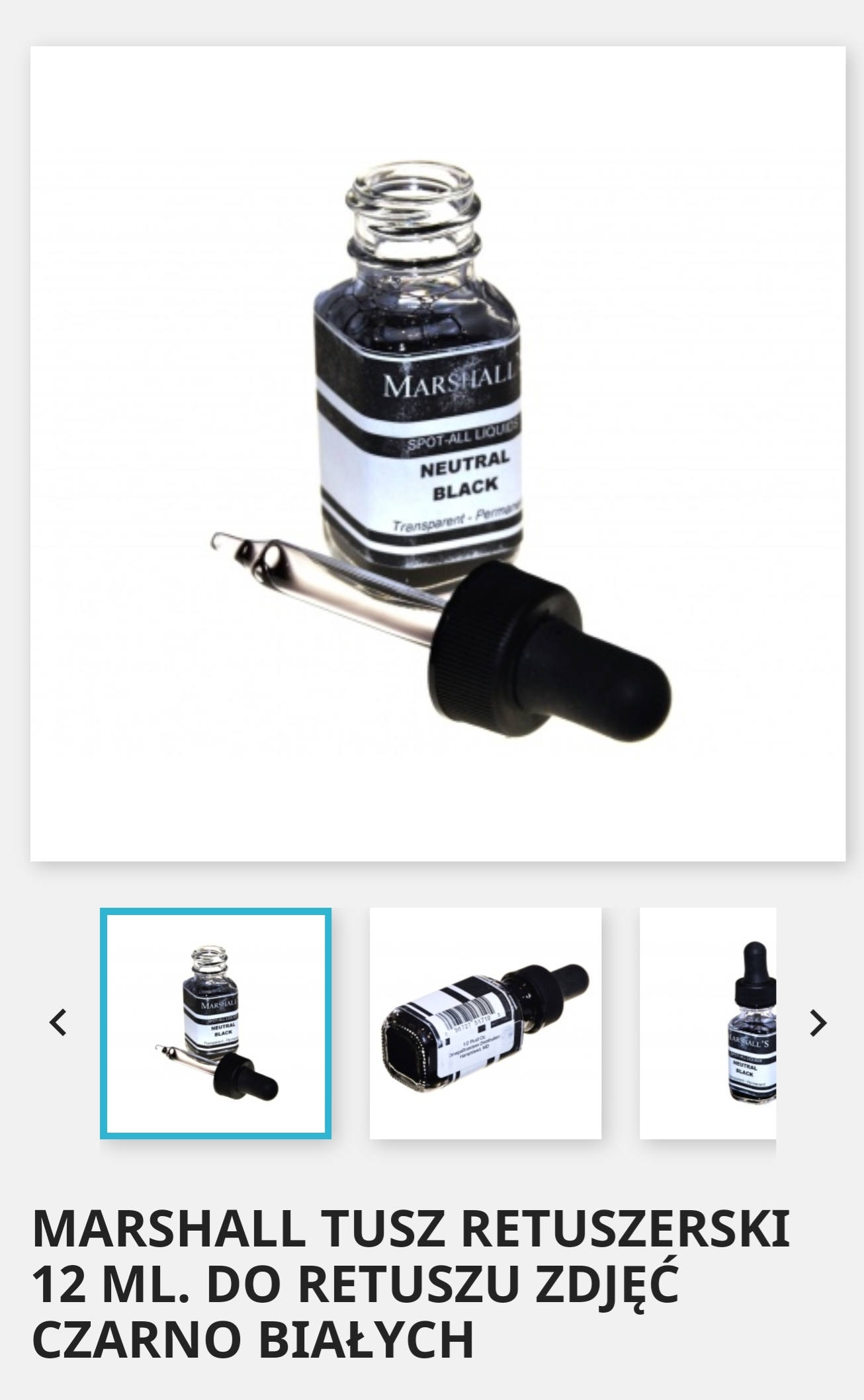

Można prosić o opinie tego produktu lub informację dla alternatywnych produktów?

opinie tylko bardzo dobre.
Wczesniej byl Spotone, cała gama, obecnie został Marschall` s , Diaphoto, Schmincke, bodaj ze.
Wystepuje w Neutral Black, Blue Black i Olive Brown.
Rozcienczamy wodą, uzywamy Pedzla 000 i cwiczymy..duzo cwiczymy.
Dziala i na RC i na FB

Dzięki za informację o innym produktach..
Ja używam akryl od wieków. I coś mi się wydaje że przyzwyczajenia się nie powinno zmieniać.
Zobacze czy warty jest twoich przechwalek ten produkt.

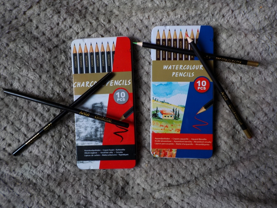

4Rider pisze: 11 lis 2019, 08:07 ołówki węglowe mam takie z Holandii ale u nas też pewnie są charcoal pencils.
Możesz wrzucić zdjęcie tych ołówków?
Drugie pytanie to czy nadają się do retuszu barytu błyszczącego suszonego emulsją do góry?

dobrego linka dał The way I am tam jest zdjęcie profesjonalnego zestawu, ja mam takie kupione w zwykłym papierniczym w Holandii, o taki zestaw z kredkami:
Do błysku raczej się nie nadaje, ponieważ faktura raczej nie przyjmie suchego, mat jak najbardziej bo ma fakturę zwykłego papieru rysunkowego.
PS: z ciekawostki dodam, że wszystkie (prawie) produkty, które można kupić w Holandii mają polskie napisy (również).

Używam neutral black (wydaje mi się że z powodzeniem) do błyszczącego barytu fomy suszonego na półmat i perłowych plastików. Wymaga to co prawda benedyktyńskiej cierpliwości, ale faktycznie ciężko jakieś ślady na papierze wypatrzyć jak się człowiek przyłoży. Ja używam pędzelka jeszcze cieńszego niż 000, tzn. 5/0. Przy moich dwóch lewych rękach do takich prac wydłuża to co prawda czas, ale daje lepszą szansę, że niczego nie popsuję. Pędzelek powinien być z naturalnego, miękkiego włosia i nie powinien mieć odstających włókien. Pierwsze kupione, takie z włosia syntetycznego nie nadawały się do niczego. Ten pędzelek ma bardzo duże znaczenie. Szczególnie na początku. Warto próby robić na jakichś niezbyt ważnych materiałach - zbyt mocne naciśnięcie pędzlem powoduje uwolnienie tuszu, które permanentnie niszczy efekt (powoduje mały czarny pieprzyk). Opisy techniki retuszu robił bodajże technik, poza tym są w książkach.
