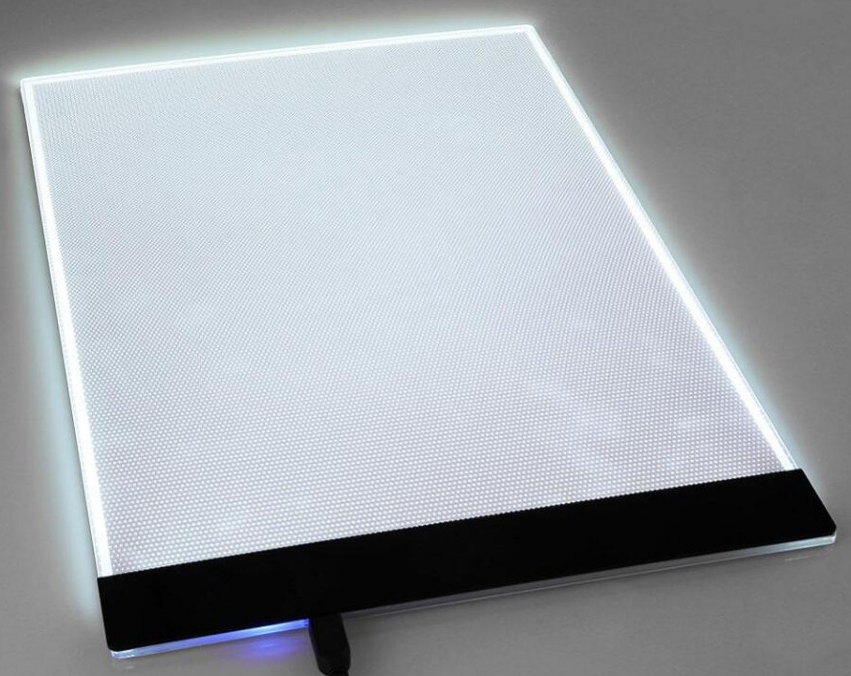

Tu trochę inna:
https://allegro.pl/podswietlana-deska-k ... 15588.html
ale zobacz na raster, o czym pisałem. To się nie nada...

A tego rastra , to może jakąś szybką matową da radę zlikwidować?
