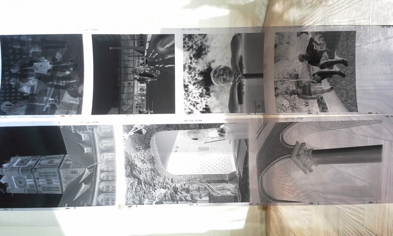

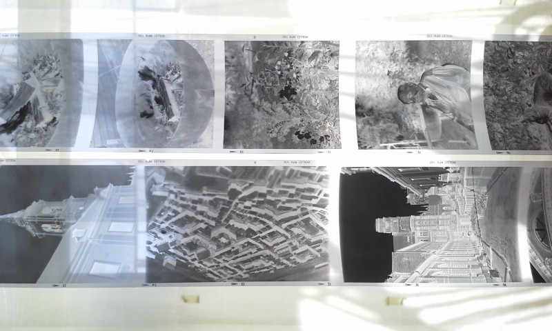

Kodak Technical Pan (nie wiadomo ile po terminie), świecony na ISO 20.
Wehner Entwickler 1,5+1,5+97, 10 min, 20 st.. przewrotki.
Wyszło bardzo ładnie, bez nadmiernych kontrastów.

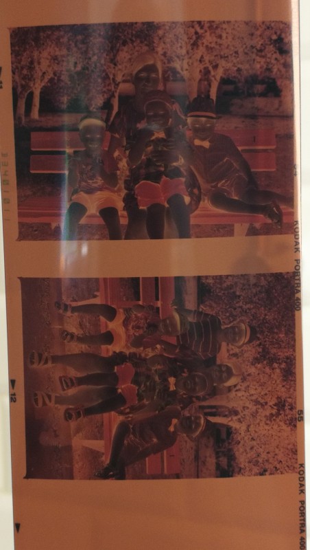

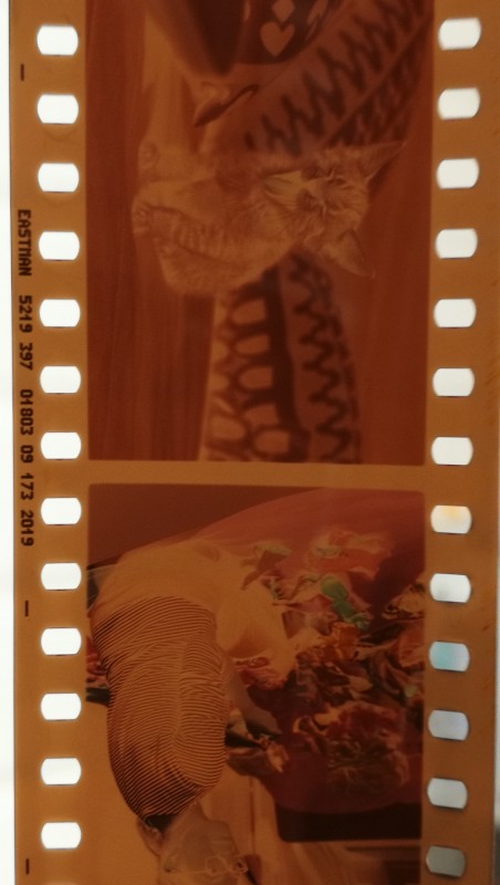

2x Vision2 50D, potem 1x Vision3 500T z nowego zamówienia z frame24.co.uk, świecony na EI 1000, push w Colortecu w 30 stopniach (+1m30s). A potem 1x średnia Portra 400, której przestrzelenie w mojej M645 zajęło mi dokładnie rok :D

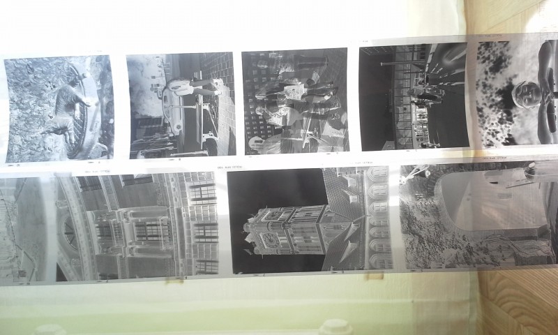

2x T-max 120, d-76 1+3 17 min w 20 stopniach , 1x Rollei RPX 100 20 min w tych samych warunkach.
