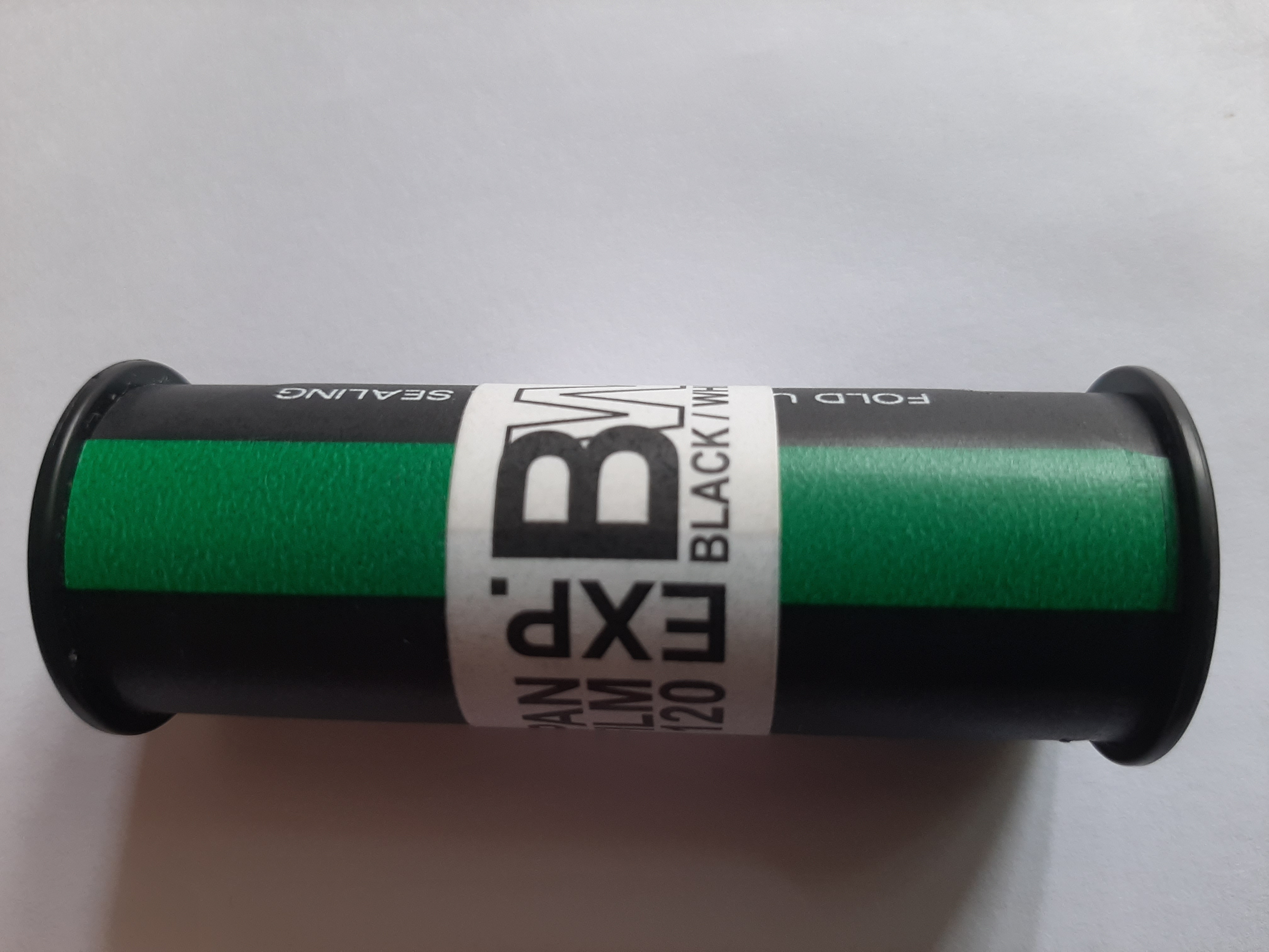

Jakie czasy wołania w ID11 dla tych dwóch filmów? ORW NP20 był naświetlany na 15 DIN.
ORWO NP20, PanFilm BW 100ASA w ID11
To przecież banderola Fomapana... To Fomapan 100, dla Orwo przejrzę zapiski zaraz.
No mam:
D-76 i ID-11 (oraz W37 Fomy) stock 6,5'; 1+1 9'; 1+3 16'
Rodinal 1+100 18'
Czyli wychodzi że też m/w jak Fomapan 100.
Jeśli obniżamy czułość starych filmów przy naświetlaniu wołamy jak nominał wskazuje.

Ten PanFilm BW to jest Fomapan 100, a czasy z mego notesu dla ORWO NP 20 są identyczne jak dla Fomapan 100, więc możesz je wołać razem, acz do starego filmu możesz dodać odrobinę antyzadymiacza czyli bromku potasu[ KBr] 1-1,5 g/ litr ale Fomie też to nie zaszkodzi, zalecane wstępne płukanie.

4Rider pisze: 02 wrz 2019, 16:55 To przecież banderola Fomapana... To Fomapan 100
Dokładnie. I właśnie za to nie cierpię Fomy.
Przecież to oczywiste, że by prawidłowo wywołać film czarno-biały, tezeba wiedzieć co to jest.
