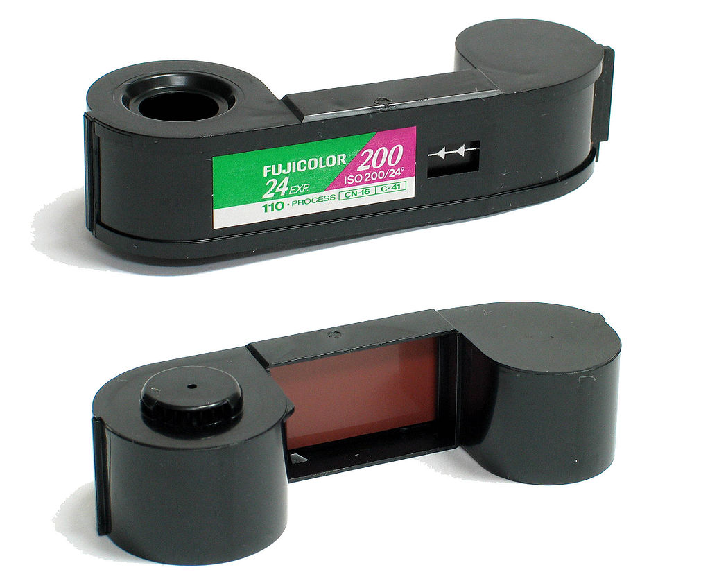

skiper75 pisze: 26 sie 2019, 20:55 Sie ludzilem ze zle szukam. Nawet takie cus znalazlem
No to jeszcze tylko wymyśl, jak takie cuś włożyć np. w Yashicę... :mrgreen:

Negatyw 220
MrMamiya pisze: 27 sie 2019, 07:58
By Anonymus60, CC BY-SA 3.0, https://commons.wikimedia.org/w/index.php?curid=5621421
To film 110, wymiar klatki 13 mm x 17 mm, ładowałem kiedyś dla zabawy w te kasety film 2x8mm.
Myślę że tor myślenia skiper75 był taki: skoro są jeszcze (ponownie) takowe filmy to i może 220 reaktywowali...?
