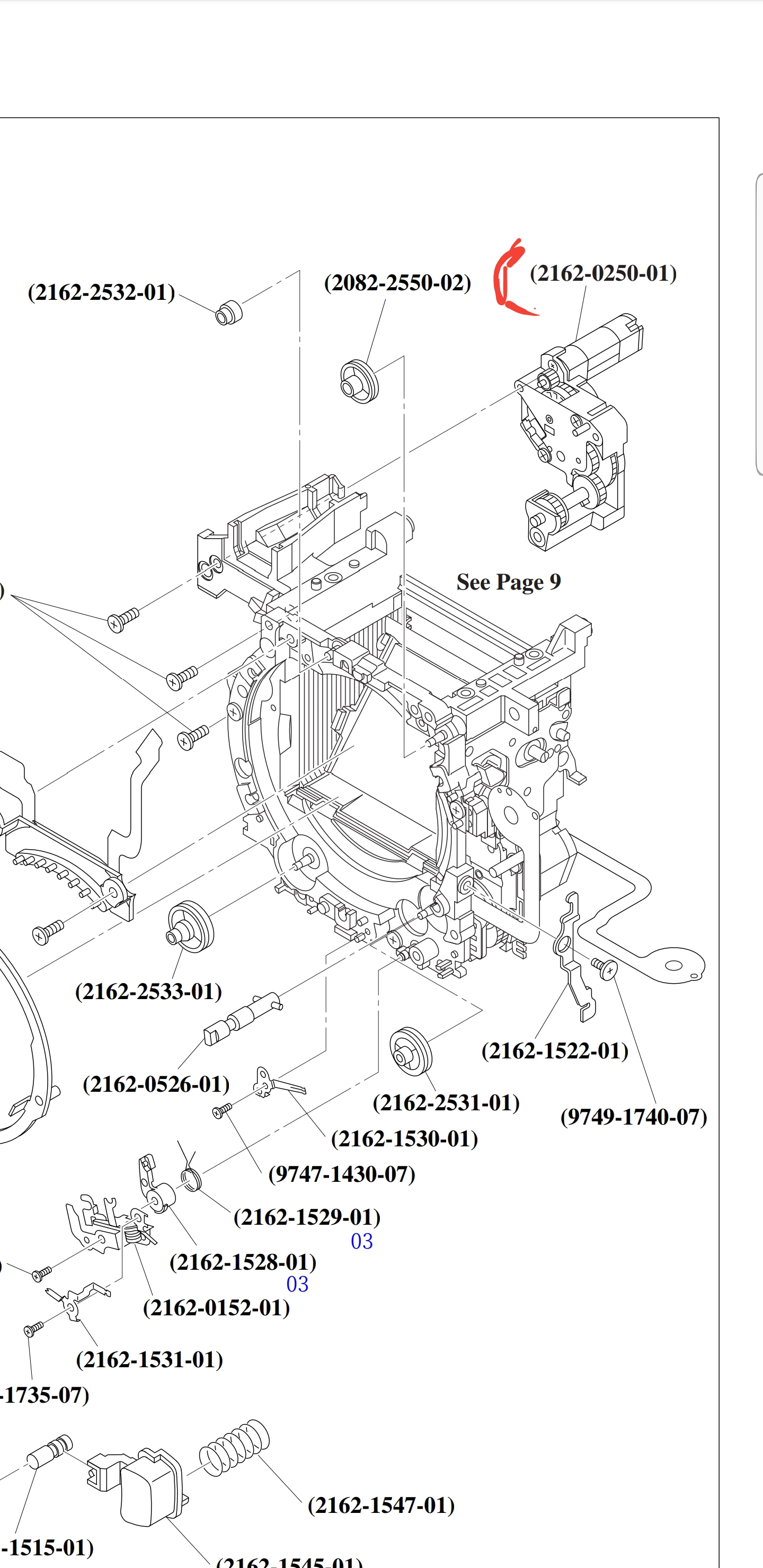

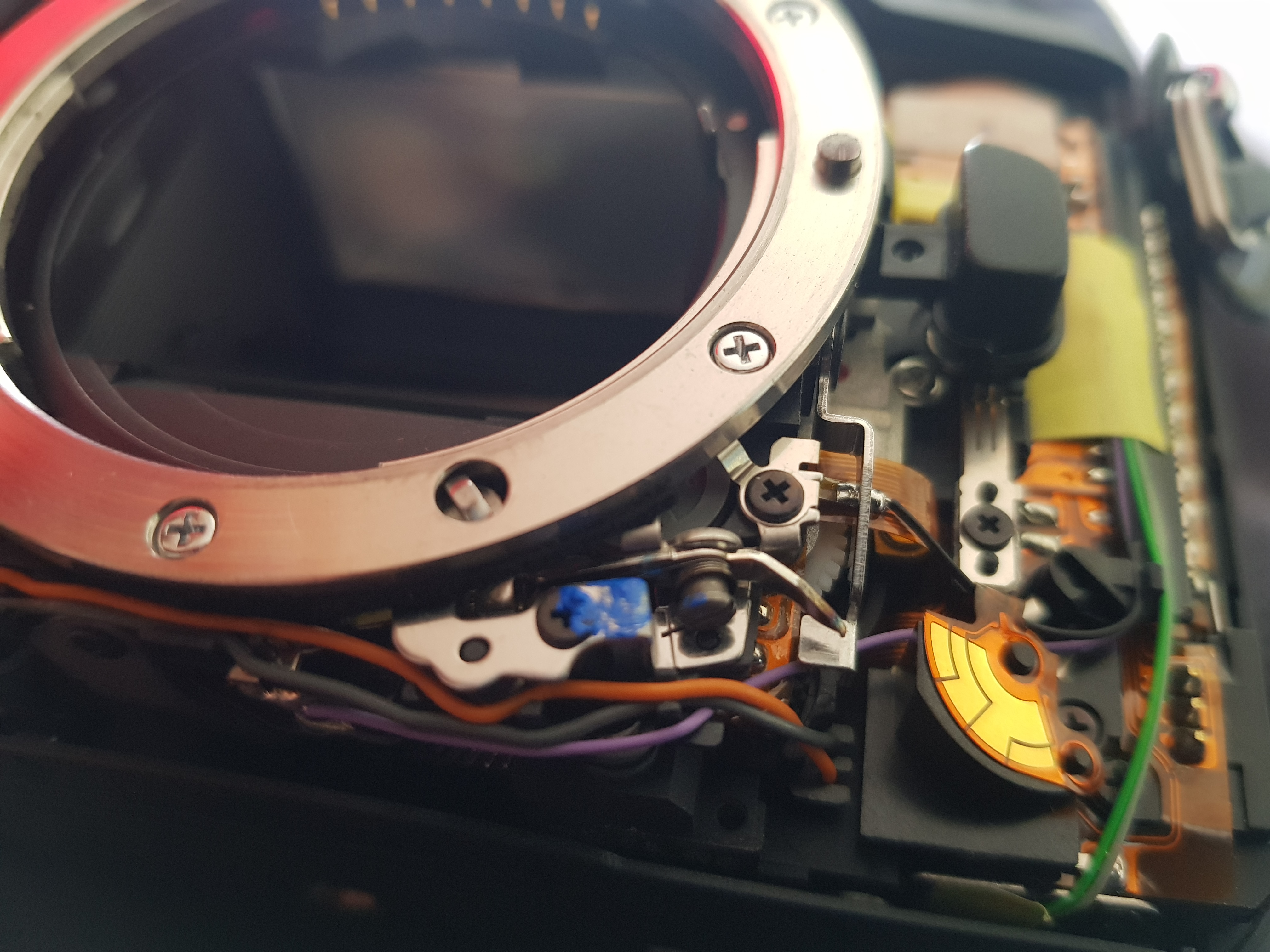

Szukam tej usterki i nie mogę znaleźć. Czy ktoś wie w którym dokładnie miejscu jest ten aperture ring?
Dzieki,
www.myphotoart.org
The way I am
Posty: 198
Lokalizacja: Poznan
Minolta dynax 7
Post autor: The way I am »
Wsumie to mam zlokalizowane.. Hm... Problem w tym jak to naprawić.. Element ma około 5 minimetrow.. Ciężko się do niego dostać..
