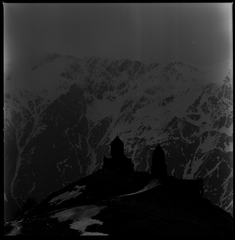

Cześć,
Temat nienowy, można sporo znaleźć w necie na ten temat na innych forach. Problem w tym, że jest duży miszmasz i są sprzeczne opinie.
Wołałem ostatnio 7 średnich rolek Tri-X'a w D-76 1:1 (850ml) w CPE2 na wolniejszych obrotach. Na początku bęben zalałem wodą i kręciłem przez 5 min. Gdzieś przeczytałem, że dzięki temu nie trzeba robić korekt dla wywoływania.
Następnie standardowo dla 20 stopni: D 9:45, S 1:00, F 5:00, hypo i płukanie.
Na krawędziach widać ewidętnie jaśniejsze tony.Zdażają się też ciemniejsze paski przy samej ramce powstałe pewnie w wskutek wytarcia emulsji od szpul podczas wsuwania filmu (na przykładowym zdjęciu ich nie ma). Swoją drogą trochę jest to kiepskie. Na niektórych zdjęciach nierówne wywołanie widać na środku kadru.
Będę wdzięczny za uwagi i rady.
Jeszcze jedno pytanie. Przeczytałem w instrukcji Jobo, że nie zalecają używania zwilżacza na szpulach, ponieważ może to spowodować zabrudzenie, a w konsekwencji późniejsze problemy z nawijaniem filmów. W jaki sposób moczycie filmy w zwilżaczu? Oddzielne naczynie i wkładacie wyjęte filmy po kolei?

Obroty powinny być normalne, a nie wolniejsze. Wolne obroty tylko dla bardzo rozcieńczonych wywoływaczy.
Masz wyraźne ciągnięcie starego wywoływacza między szpulami, a mieszanie na krawędziach. Krawędzie masz lepiej wywołane, także z powodu moczenia wstępnego. Wywoływacz lepiej migruje od krawędzi niż po powierzchni.

Przykład nierównego wywołania na środku oraz czarnego paska przy krawędzi.

Co oznacza 7 rolek (850 ml) ?
Może film przy nawijaniu przeskoczył o jeden ząbek i był ułożony skośnie?

Wywołałem 7 rolek naraz zalewając maksymalną ilość chemi dla bębna tj. 850 ml. Filmy były poprawnie ułożone po zakończeniu całego procesu.
