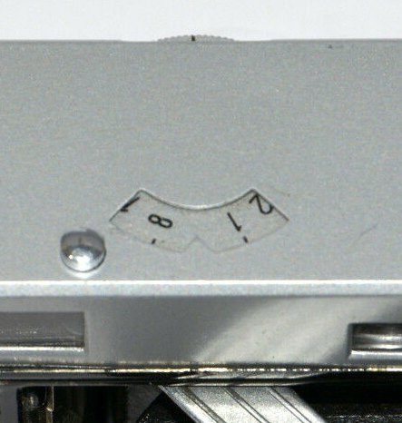

Obsługa jest prosta jak każdego mieszka. Musisz mieć światłomierz a jego odczyty ustawiasz na obiektywie - czas i przysłonę.
Na górze masz niesprzężony dalmierz (do tego są te okienka), kręcisz kółeczkiem i jeśli plamka jest widoczna jeszcze w wizjerze, kręcisz aż obrazy się pokryją, po czym odczytujesz wartość w metrach, o tutaj:
po czym ustawiasz tą wartość na obiektywie i już możesz zrobić zdjęcie.

Bardziej chodziło mi o taki przycisk na dole obok kółka do naciągu, na zdjęciu 3 to widać.
Sprawa się wyjaśniła po założeniu kliszy do testu (naświetlonej ;-) ) Wyszło na to, że po każdym naciągnięciu filmu pokrętłem na dole aby przewinąć następną klatkę trzeba wcisnąć ten "guziczek" inaczej kółko jest zablokowane. Na początku myślałem, że to do zwijania powrotnego po naświetleniu filmu, ale nie. Wystarczy odciągnąć pokrętło naciągu filmu i film można zwijać z powrotem.
Dodatkowo sprawdziłem i nie da się naświetlić tej samej klatki 2x, nie da się naciągnąć następnej klatki bez zrobienie zdjęcia pomimo, że naciąg migawki jest na obiektywie i niby niezależny, sprytnie zrobione to jest.
