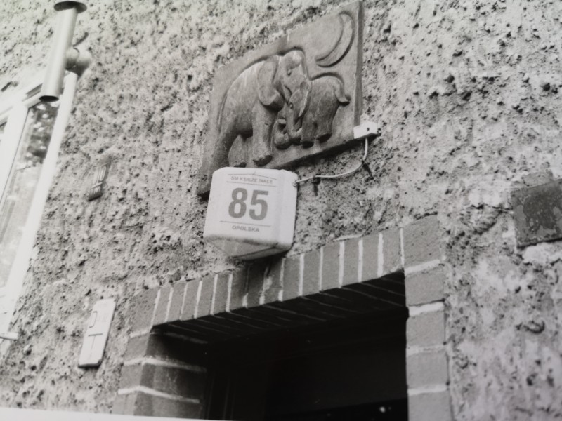

To jest pierwsza odbitka. Pomny mądrych rad postanowiłem... zrobić oczywiście odwrotnie, czyli najpierw zobaczyć, co się w ogóle stanie. Naświetlane przez dwie sekundy.

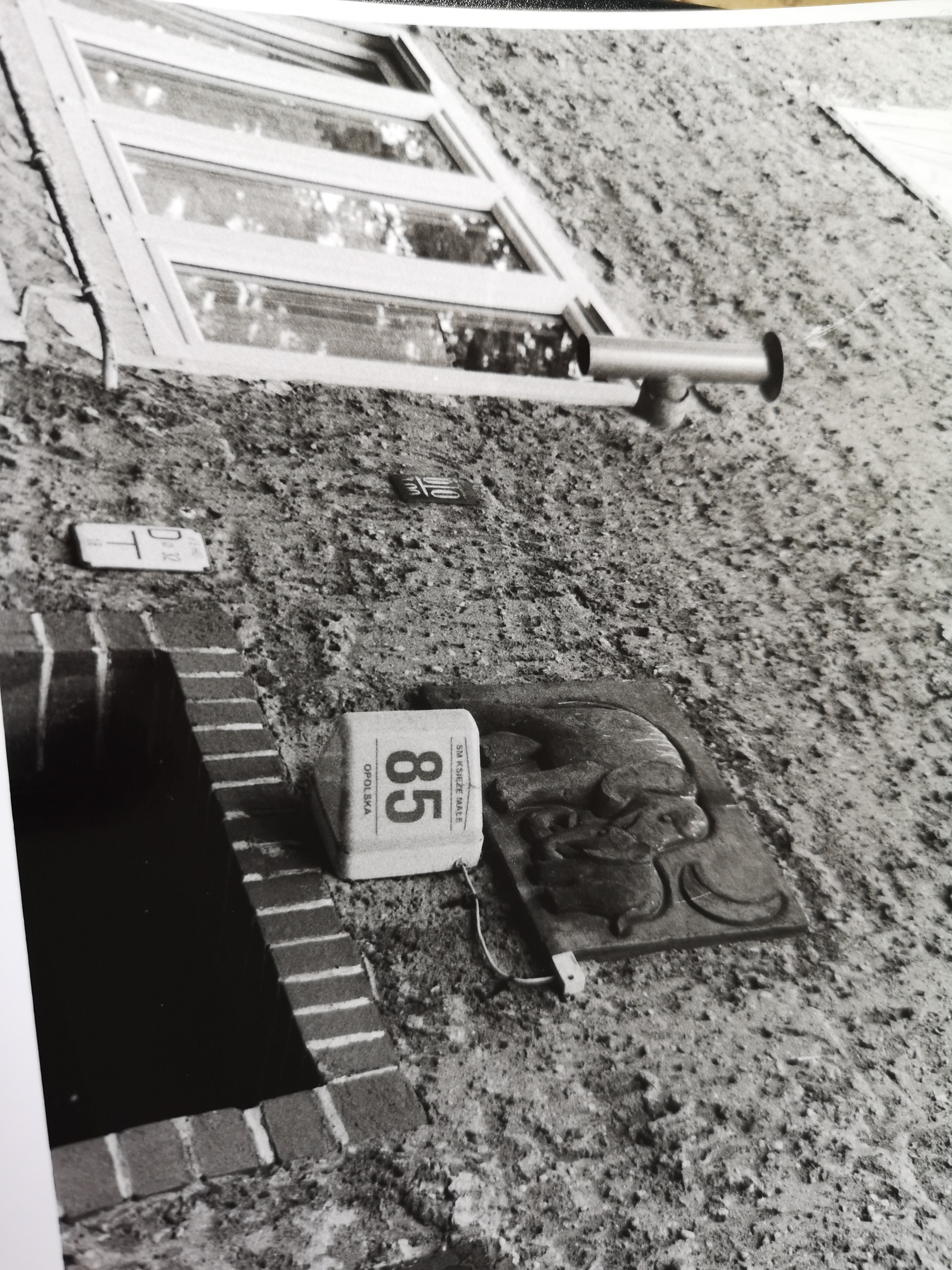

Podbudowany poprzednim doświadczeniem tutaj poeksperymentowałem "na szybko" z czasami naświetlania.

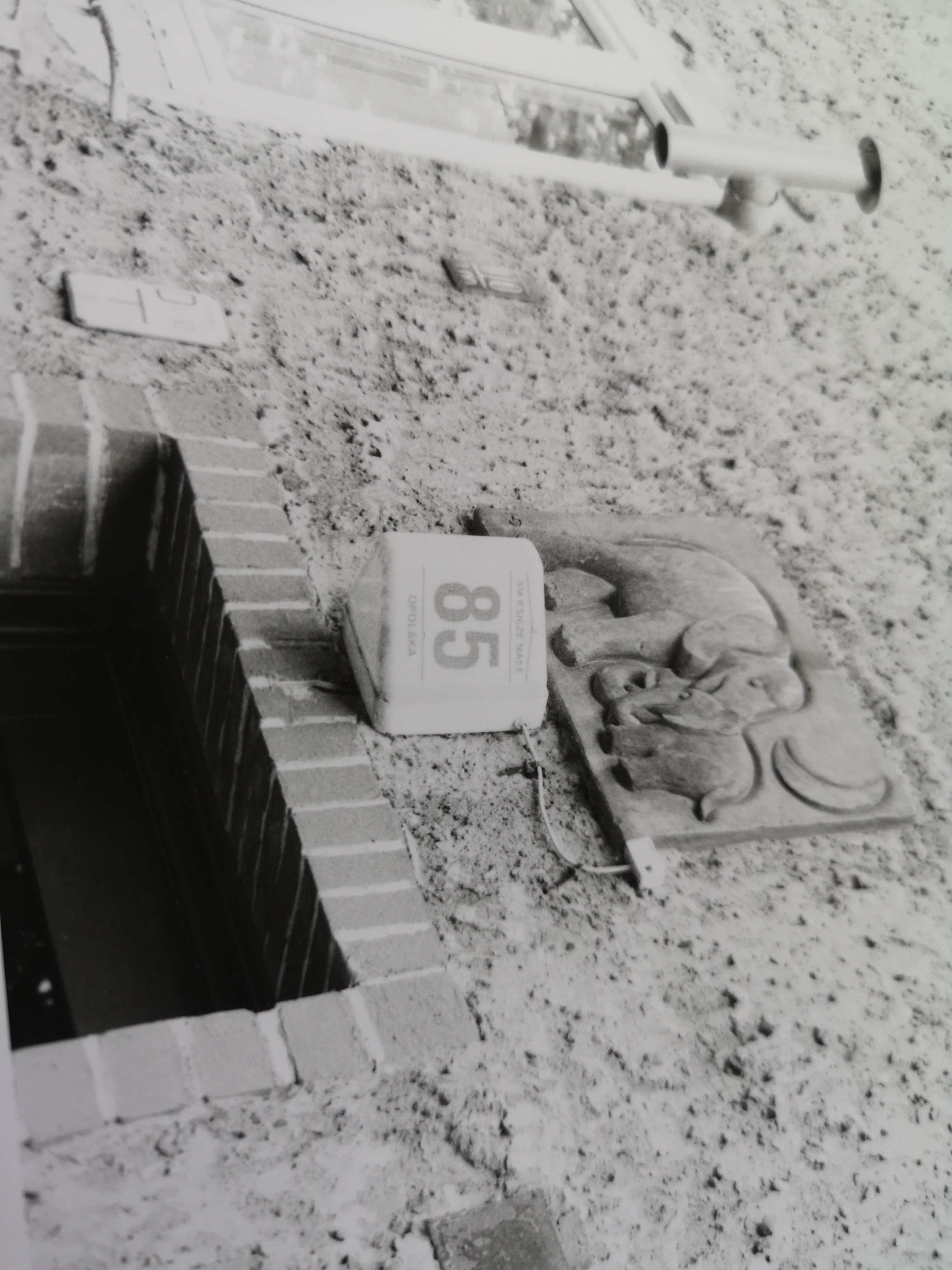

Tutaj natomiast trzecia odbitka, z czasem naświetlania ustalonym na ok. 13 sekund.
Zasadniczo mam ten komfort, że efekt swojej pracy mogę porównać z efektem pracy labu - i są całkiem zbliżone. Odbitki były robione z XP400.

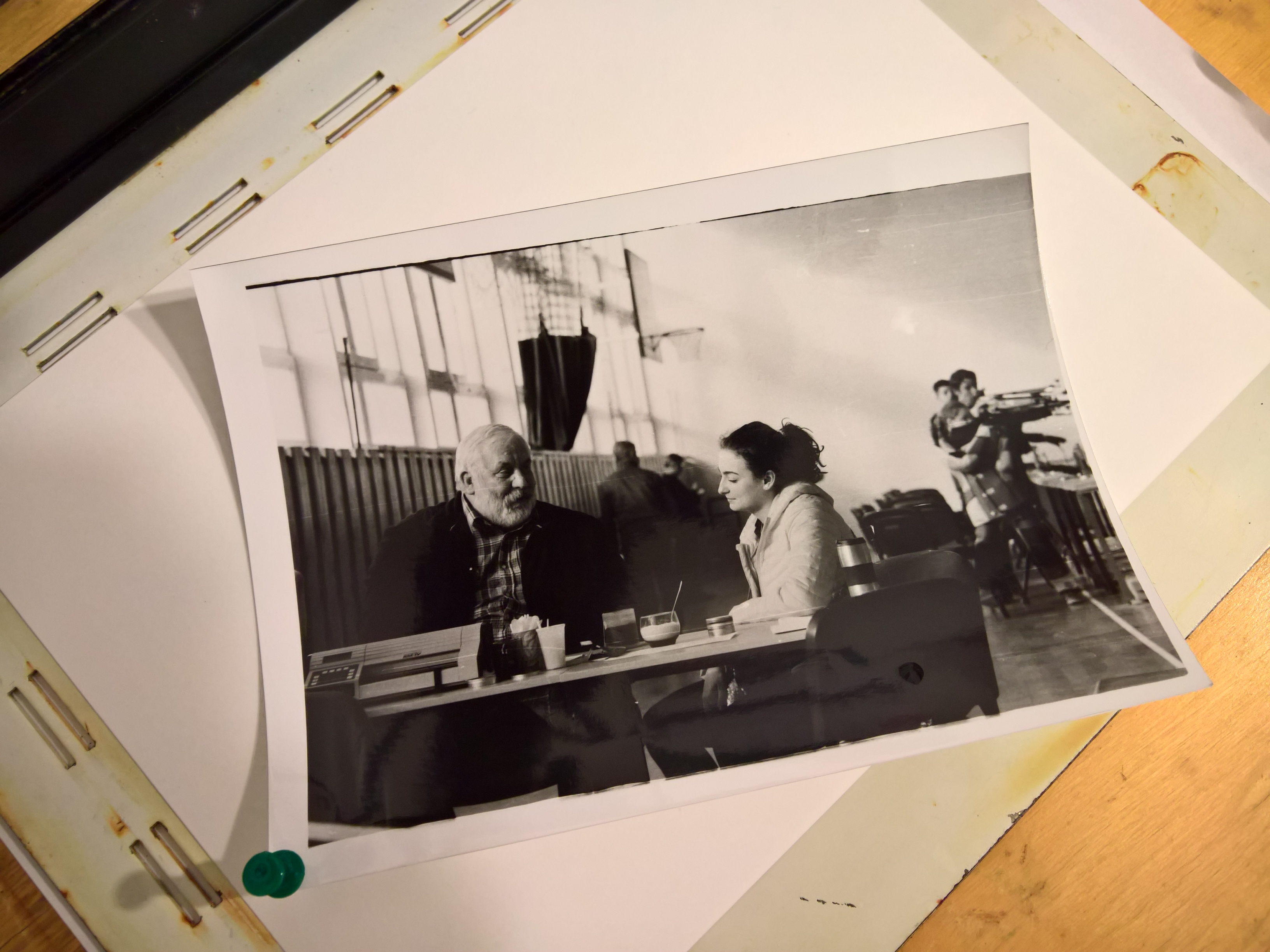

Rozłożyłem graty, wrzuciłem Pan100, zrobiłem parę odbitek. Pamiętając o ostatnim razie, ponieważ papier mi się nie zmienił, naświetlałem go tak około 13 sekund, i było ok. Potem przeszedłem do HP5. Za domyślny czas wziąłem również 13 sekund, w końcu ostatnim razem było ok. I zasadniczo, 13 - 14 sekund robiło robotę, uzyskiwałem mniej więcej to co chciałem uzyskać. Aż przeszedłem do klatki nr 35.
- świecone 15 sekund
- świecone 31 sekund

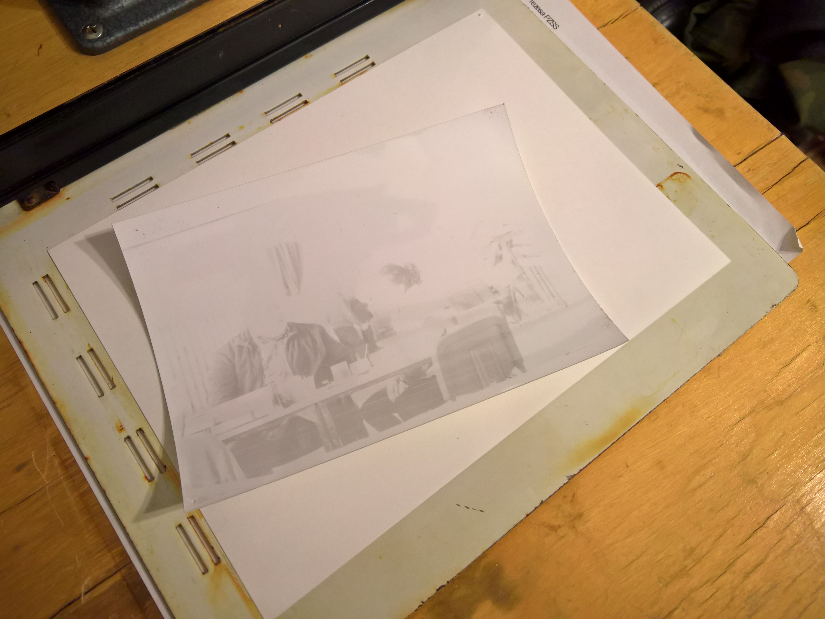

- świecone 51 sekund, a i tak brakuje może do minuty aby to jakoś wyglądało, ale z drugiej strony będę miał smołę na dole.
Pytanie mam takie: co mnie spotkało? Papier to FomaSpeed 311, wywoływany w Ilfordzie Multigrade 50 ml + 450 ml. Nawet sobie głupio pomyślałem, że mi licho wywoływacz zdążyło zeżreć.

1. Prześwietlona klatka (ale trzeba by widzieć negatyw)
2. Tak to działa. Niektóre sceny nie mieszczą się w rozpiętości tonalnej filmu, a negatyw nie mieści się w rozpiętości tonalnej papieru. Możesz poćwiczyć pierwszy etap zaawansowania, czyli doświetlanie i wysłanianie.
Posty: 2470
Pierwszy raz z powiększalnikiem - w ogóle
J.A. pisze: 03 maja 2019, 15:28 Możesz poćwiczyć pierwszy etap zaawansowania, czyli doświetlanie i wysłanianie
Tym bardziej, że prostokątna maska będzie łatwa do wycięcia. Tylko uważaj, bo możesz osiągnąć efekt halo na krawędziach otworu drzwiowego

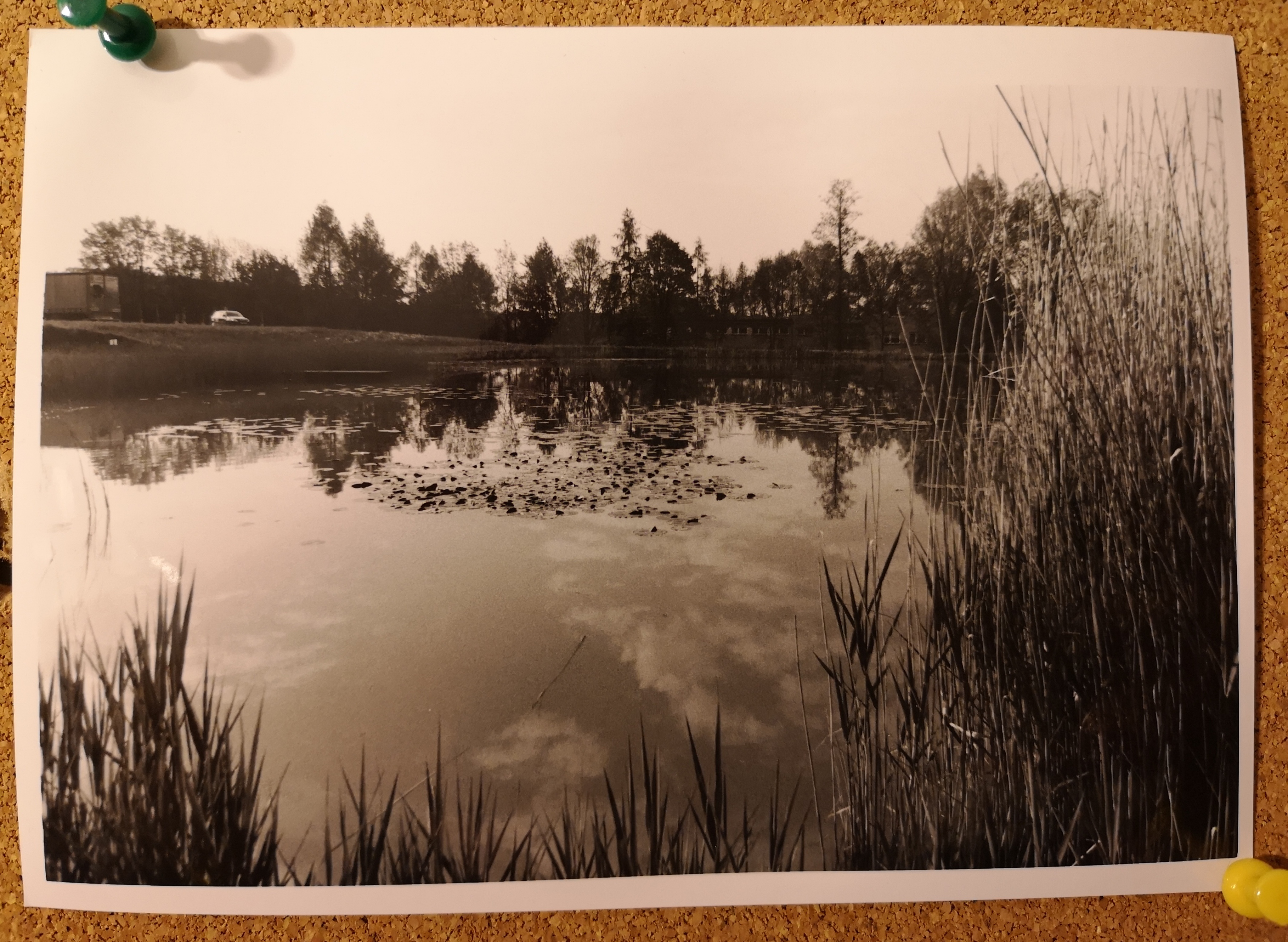

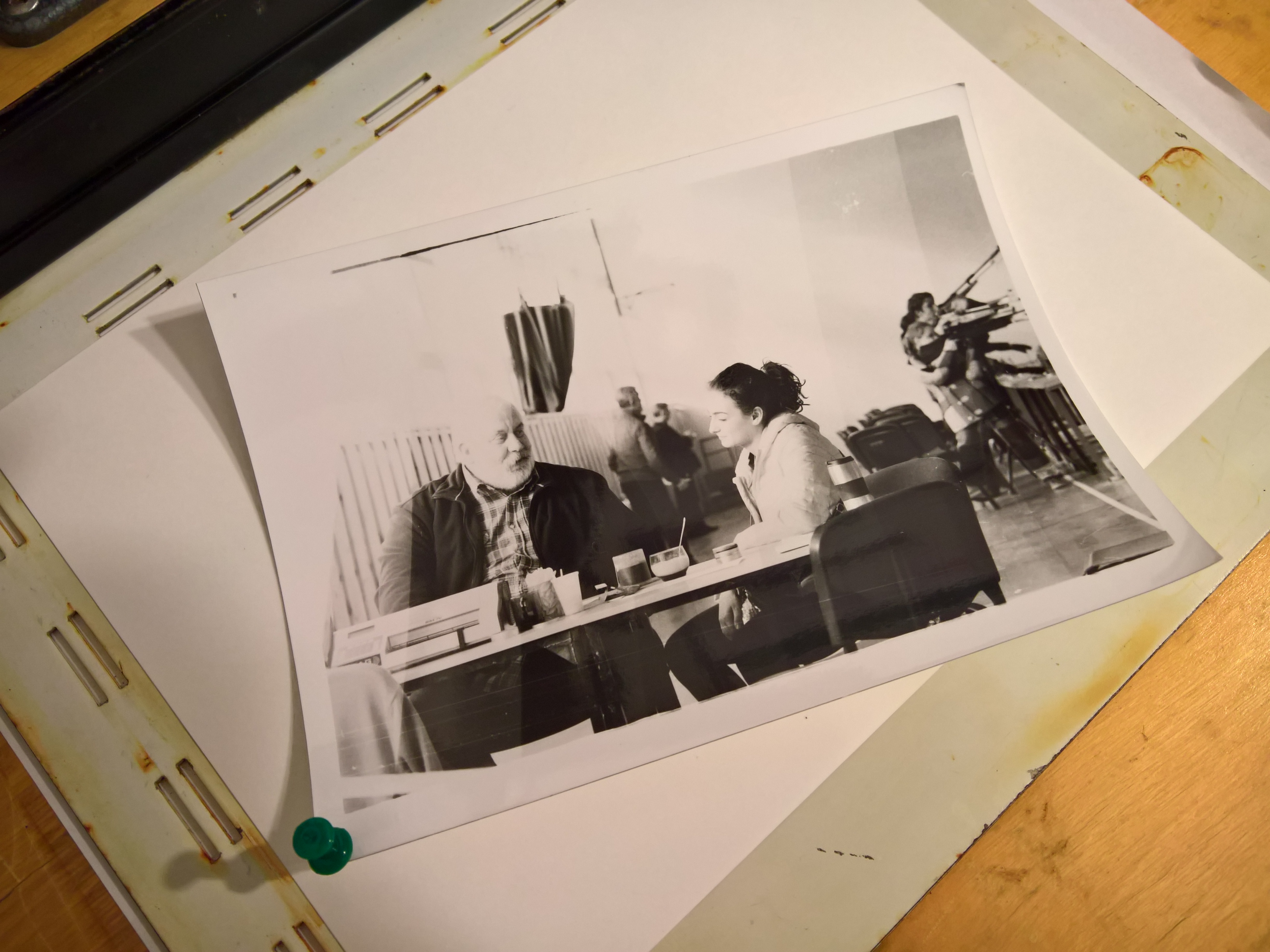

Tu moje kolejne wielkie osiągnięcie, które jak zobaczyłem, długo się śmiałem.
Papir to Kentmere VC Select 1M.
Myślę że to dość klasyczna sytuacja pod powiększalnikiem. Pytanie, co z tym teraz można zrobić? Papier ma gradację określoną na 2, mam prócz tego filtry 2, 3, 4 Ilforda. To zdjęcie jest jeszcze proste, ale mam kilka takich ujęć że jakbym chciał maskować, to może od razu lepiej doktorat z wycinanek.
