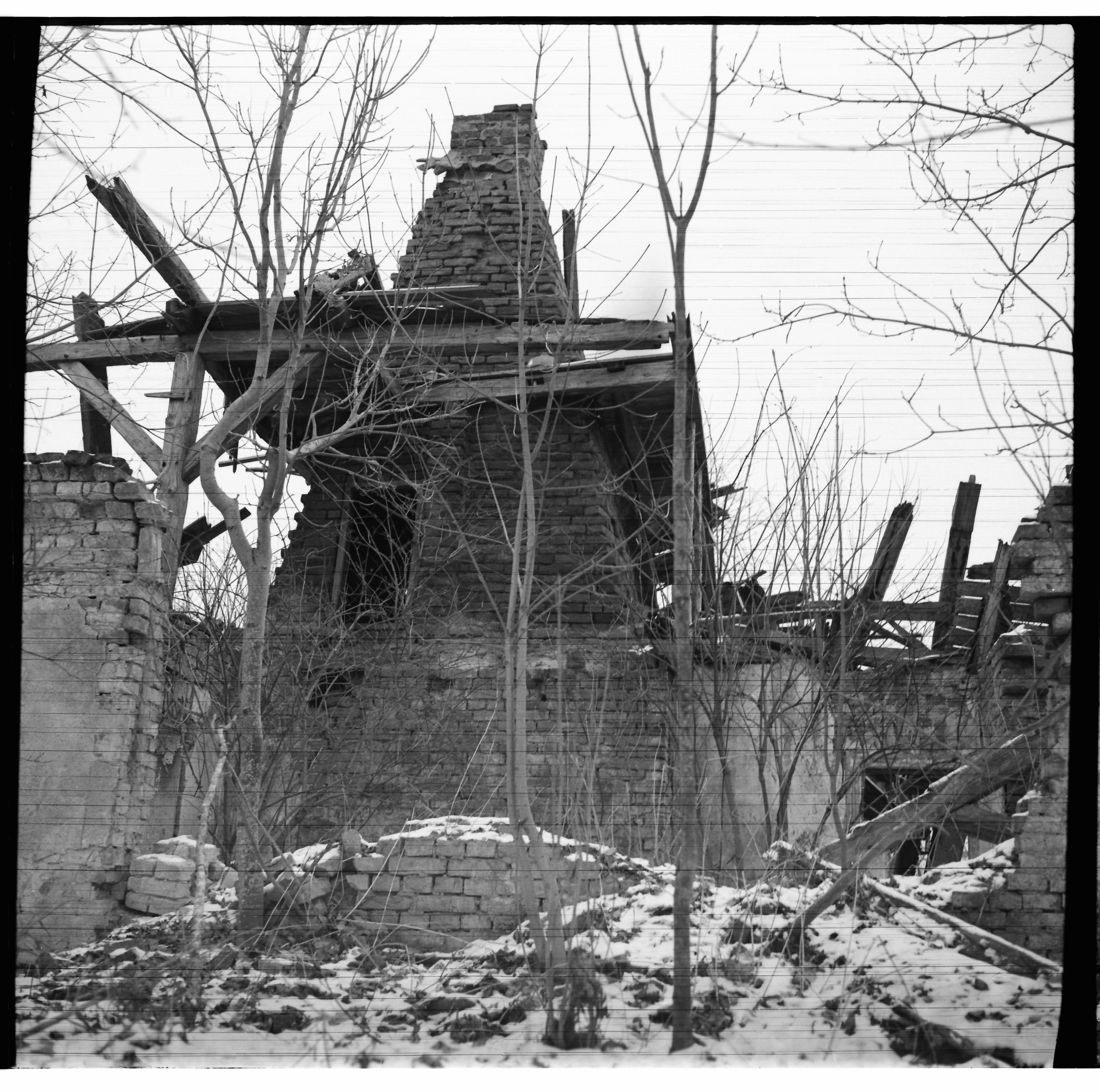

Dobra. Zagwostka. Fomapan 200 i rysy (na negatywie jasne), Pierwszy próbny był F200. były rysy. Zakleiłem czarną taśmą wszystkie punkty które mogły rysać. Znów rysy! Nie wiem czy to defekt negatywu, no zwariowałem, obmacałem całe wnętrze K60 i nic nie wyczułem. Ostatnie F200. Skąd rysy? Założę teraz F400. Mieliście rysy na F200? No, czarny deszcz już był, no nie wiem co grane jest...

Rysy:

Rysy jednak są, delikatniejsze, ale są. Przypuszczam że to migawka je tworzy. A rysy są delikatniejsze ponieważ teraz użyłem krótszego czasu, wtedy większość zrobiłem na 1/60, teraz 1/125. Straciłem już serce do tego aparatu, kładę go na półkę, mam TLRy i mieszki...
Tu zdjęcie, gdzie rysy widać najbardziej, skan 1200 dpi:
Tu je widać najmniej i są porwane, klatka 13:
Tania lustrzanka 6x6
Migawka jest daleko od filmu, nie powinna go dotykać, a tym bardziej rysować. Ja podejrzewam którąś z tych srebrnych cienkich rolek na krawędziach (blisko szpulek na film).
Sprawdź, czy któraś z nich nie obraca się z dużym lub zmiennym oporem. Mi taka rolka rysowała film w Agfie Synchro Box.

No sprawdzę jeszcze, acz już tak ten środek wymacałem... Migawka ma takie łączenie sztywne, wystające ponad płótno - widać je przy naciąganiu i powrocie, no sam już nie wiem... - rolki wg mnie chodzą ok, ale jeszcze poluzuję.
Założyłem tą Fomę do Lubitela, bo chcę sprawdzić filtr Duto, a tylko do niego pasuje, do Kieva założę jeszcze Kodaka i się okaże...
Może to jednak wina tych negatywów? Przyglądałem się negatywowi z uwagą i z lupką i nie widzę tych rys fizycznie...
Aż tak by się Foma zepsuła? Używam Fomę 400 od lat i pierwszy raz takie coś...

Skąd pomysł, że to migawka rysuje film? Rolki też raczej tego nie zrobią, chyba że któraś by była nieruchoma i z jakimś zadziorem. Jestem przekonany, że to nie wina aparatu a filmu lub czynności podczas wywoływania:nawijania na szpule koreksu, odwijania z papieru ochronnego. O właśnie! Czy po zwinięciu filmu i wyjęciu go z aparatu nie masz zwyczaju docieśniania zwojów przez ręczne naciąganie papieru? Może wtedy zwoje filmu i papieru trą o siebie?
Pomysły z drogi eliminacji...technik219 pisze: ↑31 mar 2019, 12:54 Skąd pomysł, że to migawka rysuje film? Rolki też raczej tego nie zrobią, chyba że któraś by była nieruchoma i z jakimś zadziorem. Jestem przekonany, że to nie wina aparatu a filmu lub czynności podczas wywoływania:nawijania na szpule koreksu, odwijania z papieru ochronnego. O właśnie! Czy po zwinięciu filmu i wyjęciu go z aparatu nie masz zwyczaju docieśniania zwojów przez ręczne naciąganie papieru? Może wtedy zwoje filmu i papieru trą o siebie?
Nie docieśniam, bo wyjmuję w półmroku, tuż przed wołaniem, nie zmieniam filmu w plenerze, bo zwykle mam 2 lub 3 aparaty ze sobą...
Zostaje jeszcze szpula koreksu i już o tym myślałem i wymieniłem teraz na inną, więc albo to, albo wada fabryczna negatywu, bo fizycznie nie dostrzegam rys, dopiero pod lupą jak wisi i schnie, a w przypadku tej F400 dopiero po zeskanowaniu i powiększeniu, no oprócz tego powyżej gdzie dużo nieba widać bez powiększania.

4Rider, sprawdź może pionowe brzegi samego okienka kadrowego. Być może tam są jakieś mini zadziory. Również te przy szpulach z lewej i prawej strony. W małoobrazkowych Zenitach to właśnie te krawędzie wejścia i zejścia, bardzo często rysowały klatki.
Sprawdziłem już wszystko, ogólnie aparat wygląda jak nowy i ciężko jakieś rysy nawet na zewnątrz zobaczyć.
Muszę naświetlić 2 filmy i wtedy się okaże: Fomę 400 w innym aparacie i Kodaka w Kiev'ie.
