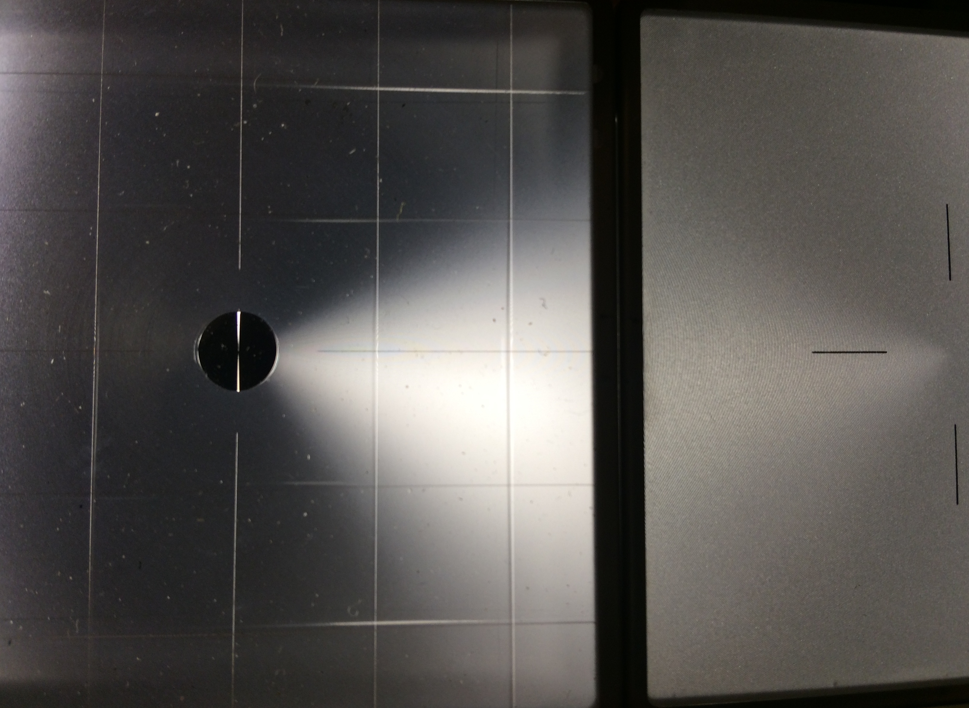

Hej, zwracam się z pytaniem do posiadaczy aparatów hasselblad seria 500. Czy matówka acute matte d, jest warta swojej ceny ?!. Jaka jest różnica między matówka standardową, a matówka ,,D,,. Pozdrawiam.

JurekR pisze: 06 mar 2019, 20:30 Hej, zwracam się z pytaniem do posiadaczy aparatów hasselblad seria 500. Czy matówka acute matte d, jest warta swojej ceny ?!. Jaka jest różnica między matówka standardową, a matówka ,,D,,. Pozdrawiam.
Moim zdaniem warta zainwestowania, sporo jaśniejsza, dużo łatwiej i przyjemniej się pracuje. Na zdjęciu starałem się uwypuklić różnicę w strukturze między Acute Matte a standardową do 500 C/M. Na pewno odgadniesz która jest która ;-) Przepraszam, że nie odkurzyłem, nie chciało mi się już powtarzać zdjęcia.
