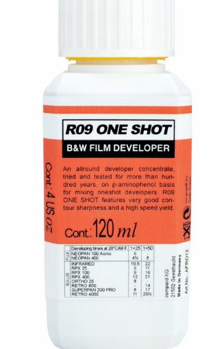

technik219 pisze: 15 lut 2019, 18:25 Jednak nie tak samo. Podobnie. Wiem, bo naciąłem się na cały litr tego specyfiku. Podczas pierwszego rozcieńczania zorientowałem się że coś jest nie tak
Miałem tego 2 setki od Jamalskiego z AT i powiem Ci że pracował identycznie jak ten co kupuję teraz R09 One Shot w buteleczkach 120 ml (wystarcza mi na 11 filmów 120 1+50), wygląda jak Agfowski, ale można na nim znaleźć info tylko że zrobiony w Germani..
Pewnie zależy kto składał ten paRodinal...ale ciemniejszy też chyba był na ile pamiętam...
- ten kupuję, reklamują że oryginalna receptura AGFY
