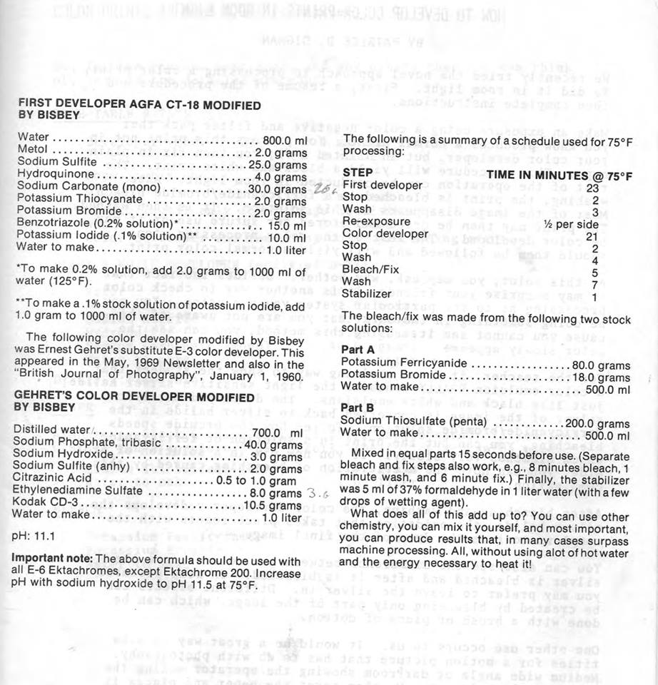

nie wykorzystywałem przepisów z Internetu, ale z bardzo wiarygodnych i praktycznych źródeł dzisiaj zapisałem trzy instrukcje, które, jeśli mieć dostęp do CD3, są absolutnie wykonywalne w warunkach samorobnych (oczywiście nie z wagą kuchenną, ale jednak do osiągnięcia bez specjalnie wyszukanych sprzętów):
http://www.opie.net/orphy/photo/dr/wkft ... LN4jfhArjE

Tutaj (na końcu - Color developer formulas), są przepisy, też oparte o CD-3 i inne paskudztwa :) Photo Engineer wg mojego rozumienia był inżynierem Kodaka. https://www.photrio.com/forum/threads/m ... try.42870/
