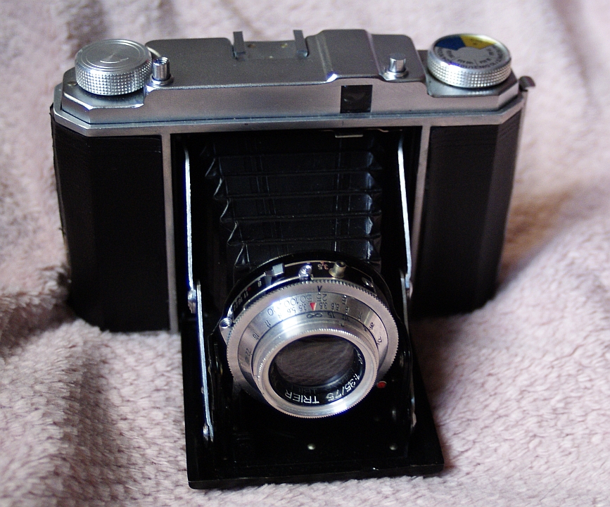

Taki sobie to film znalazłem w aparacie co właśnie przyszedł, naświetlone 5 klatek, sobie naświetle od 6 - sie zobaczy, wiadomo, a raczej nie wiadomo co się działo przez lata z aparatem...
Pytanie czy ktoś to kiedyś wołał, termin wg wiki wypadnie gdzieś między 1955 a '76...
Aparat z lat '50 firmy Foitzik - firma zamknięta w 1958 roku, model to Foitzik Foinix (6x6), drugi model - no mało znany rarytasik w stanie prawie idealnym :-)
Jak myślicie puścić standardowo w rodinalu na semi-standzie: 1/100, 30'?
